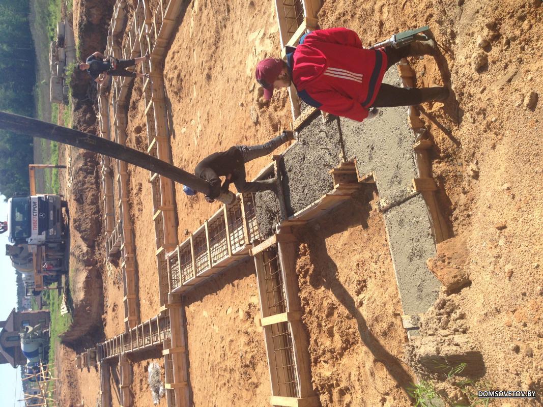

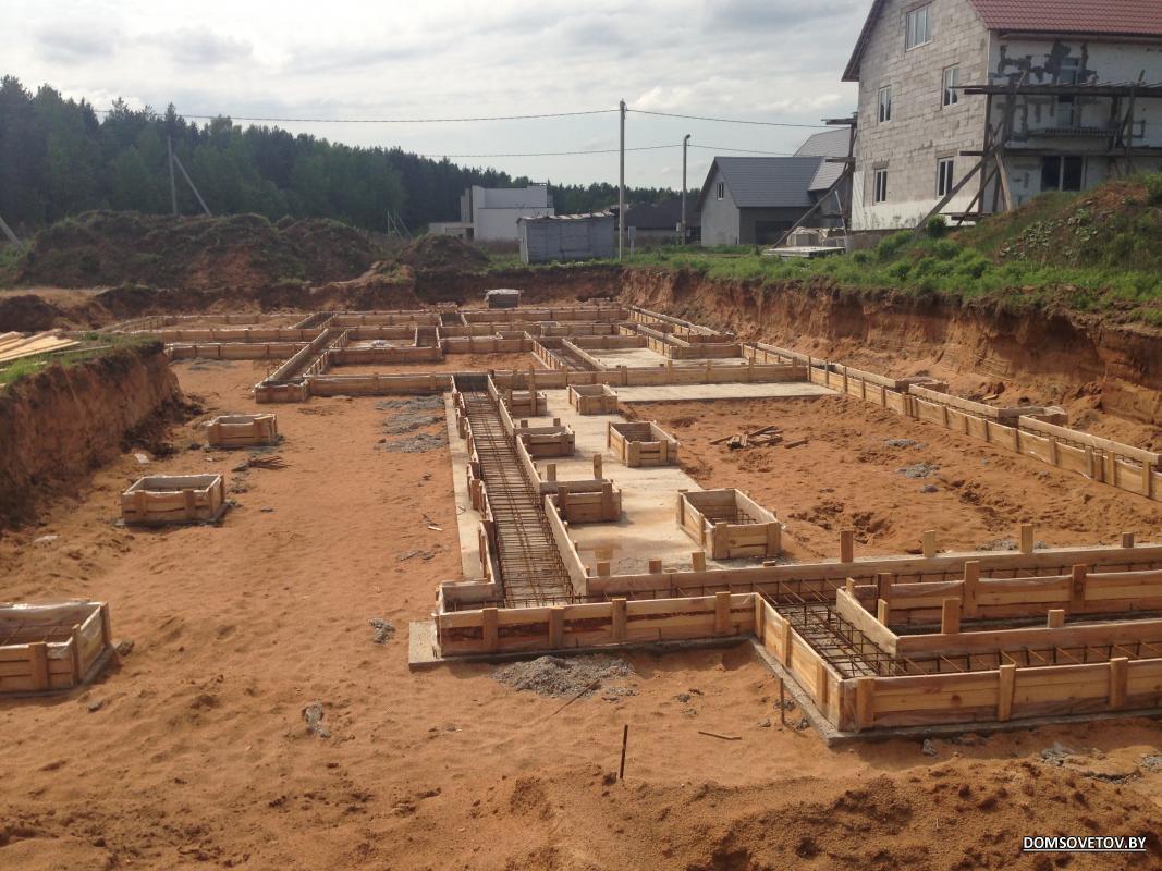

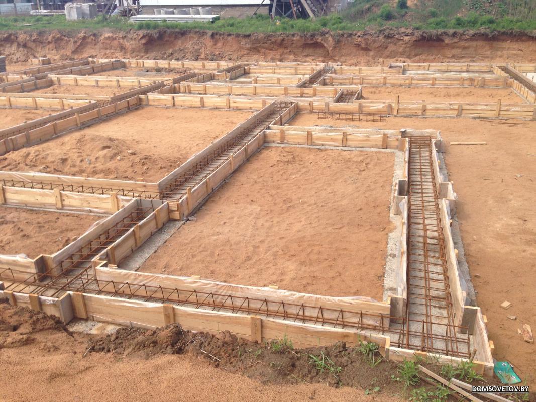

Часть 4 : Заливка подушки под фундамент
С подбетонкой разбрались быстро. Дальше было немного сложнее. Парни из досок сделали щиты для опалубки, засверливались прямо в подбетонку для их установки (куски арматуры для монтажа щитов). По проекту подушка фундамента по высоте 20 см и по ширине от 60 до 80 в разных местах.

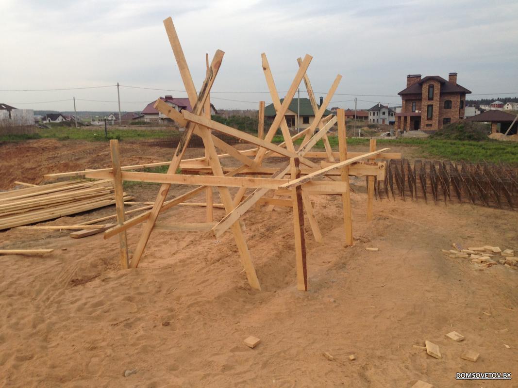

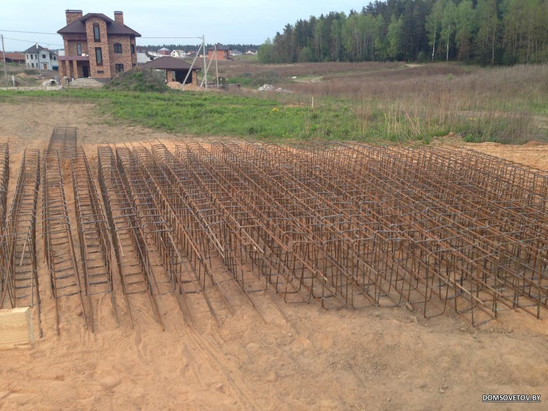

Для вязки каркасов парни сделали вот такой арт-объект:

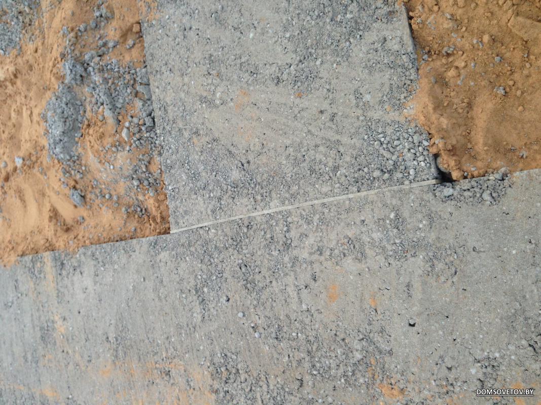

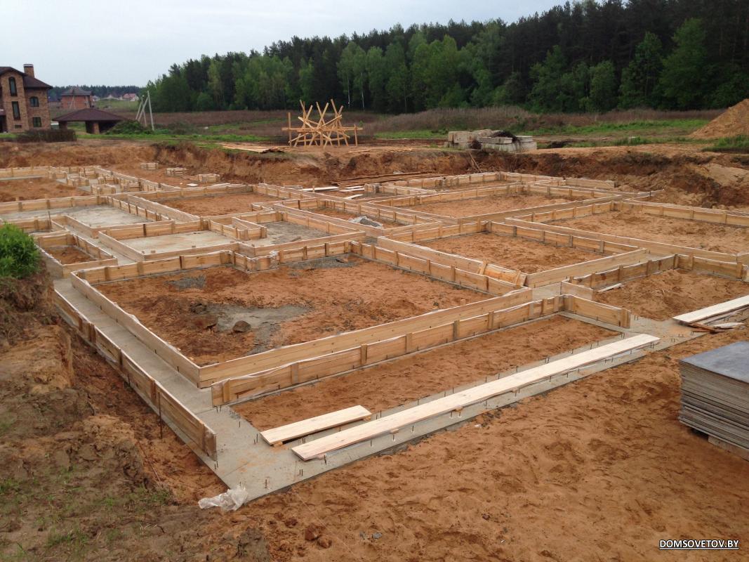

Забыл прошлый раз рассказать – была одна особенность. В доме его части разделены деформационными швами. В частности – все терассы, крыльцо, пристройка от основного дома, а также зона бассейна. В качестве данного шва выступал кусок шифера (на одной из фото видно как он разделяет 2 куска подбетонки). Для чего – я думаю понятно.
http://www.domsovetov.by/imagehostin...91e369c7a5.jpg

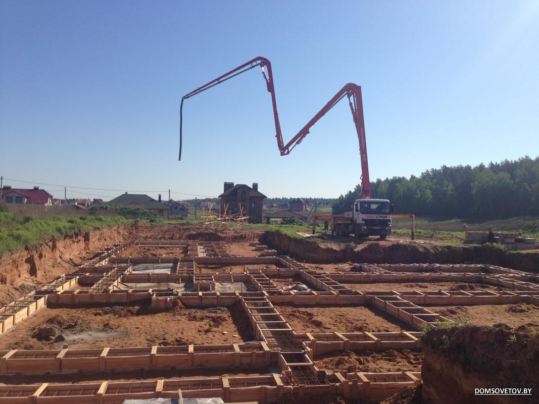

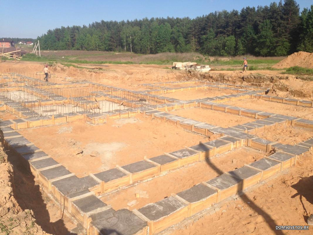

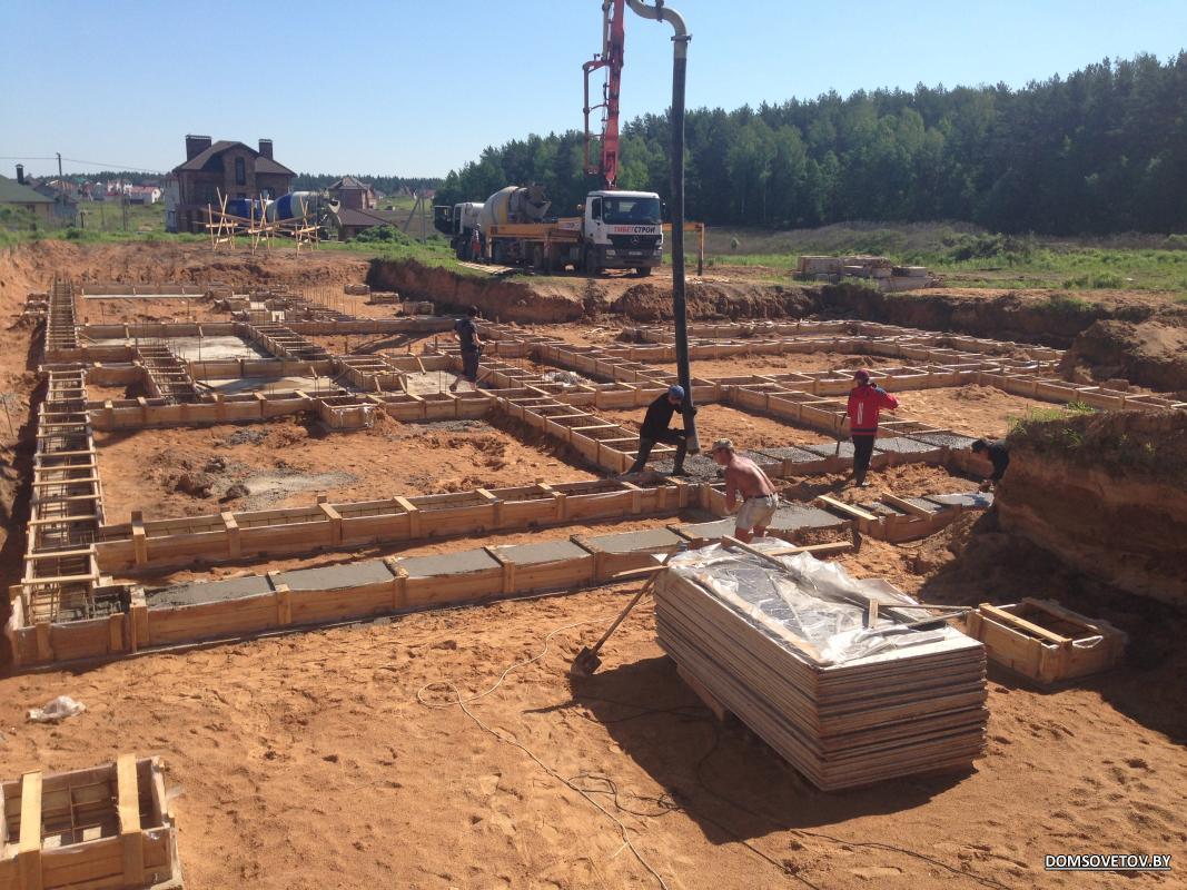

Также (на фото пока не очень видно, на последующих будет лучше заметно) были запроектированы контрфорсы для длинных стенок (хоть и опять же, возможно, что в таких грунтах все было бы ОК и без них).
По остальному, также особенных нюансов не было. Немного поволновался, когда десептикон пытался дотянуться со своего места до дальних точек заливки, но вроде дотянулся ок.
