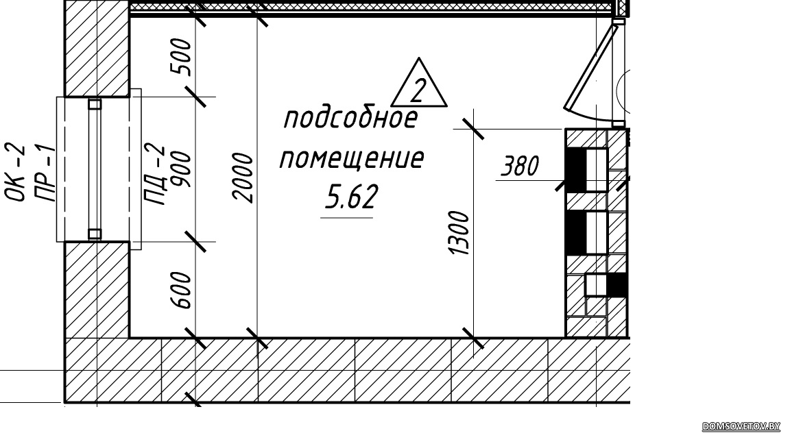

Научился загружать картинки. Поместиться ли тут котел?
mikola 07.04.2015 16:32
Вроде как без проблем поместится, но хотелось бы понимать какая из шахт дымоход, чтобы не было проблем по подключению.
