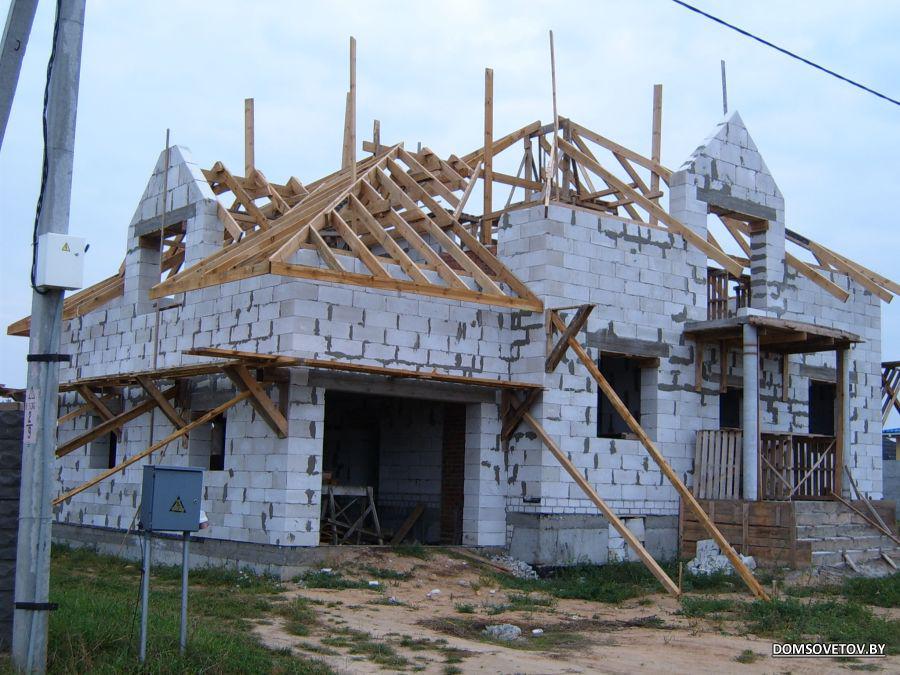

Коллеги и еще вопрос есть ли смысл сейчас лить этот пояс если по сути на всех стенах (кроме как над гаражом) арм.пояс только "на углах" получится , т.е. не сможет залиться в один контур (залил красным) т.к. его на каждой из стен разрывают "скворечники" - фронтоны .
Спасибо.http://www.domsovetov.by/imagehostin...34b6e88970.jpg

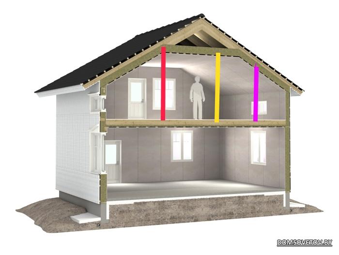

Коллеги, если не прав поправьте: т.е. получается если ставлю такие столбы (дорисовал красным) и "прячу" их в стены, штуки 4е например под каждую из четырёх основных диагоналей например, то система становится безраспорной, правильно?
А что меняется и меняется ли если эти подпорки немного смещены ( например как нарисовал фиолетовым и желтым два варианта)

Да, или на плиты или на несущую стену. Бывают варианты ставить на балки, но зависит от пролета и сечения, а так же от расположения перегородок мансарды, если мансарда. Подпирать желательно конёк (но не обязательно), т.е. стык стропил, а промежуточные ставятся при необходимости, можно смещать их как угодно, главное разделить один пролет стропила на 2 меньших, хотя есть правила, по которым определяется место для стоек диагональных стропил, там нагрузка по другому распределяется. Конек двумя концами можно опереть на вронтоны, а промежуточные стойки опереть где получится, чем их меньше, тем выше сечение конька, но у вас фронтонов нет, а плана пансарды не видно, от куда можно понять куда ставить стойки ?
Не поленитесь наберите в гугле распорная и безраспорная система, информации валом, ничего сложного тут нет.

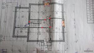

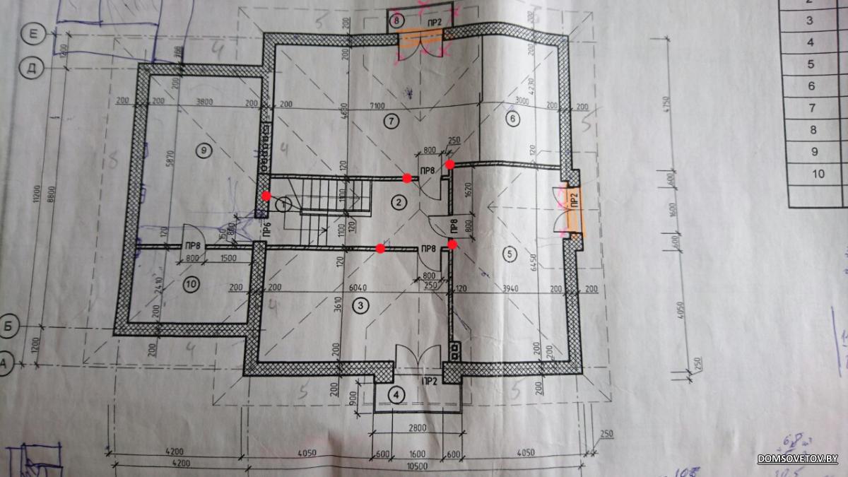

Ну подпирать конёк точно не получится, фото планировки предварительной приложил ниже. По "середине" или "по центру" там подпоры ставить никак.
Да и если обратили внимание и нет у меня практически того конька(меньше метра в длину).
Мужики вроде всё уже выложил, подскажите как делать , чтобы например без пояса обойтись. Т.к. не хочется еще поднимать стену поясом, тем более что фронтончики та уже стоят и получится немного задраны скаты относительно кукушек(возможно, может онои не заметно будет но всё таки).
Напомню, по перовму этажу под плитами перекрытий пояс монолитный имеется.
http://www.domsovetov.by/imagehostin...39ef642f66.jpg

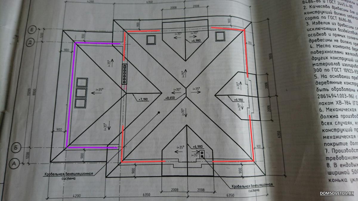

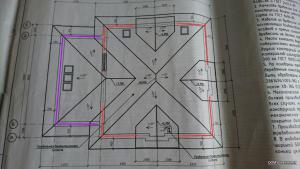

AlexanderGr 15.07.2016 10:23
Так всё таки коллеги, как мне максимально уйти от распорной системы, если стойки так как на рисунке приложил(красные круги) поставлю, хорошо сниму "распирающий" момент?http://www.domsovetov.by/imagehostin...88f5cc1338.jpg
