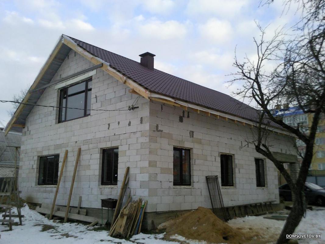

Zmeevik 11.01.2016 13:39
Сообщение от Korvet068 (Сообщение 247265)
А вот стену из ГСБ снаружи поштукатурить тонким слоем плиточного клея с утоплением сетки, совсем не лишним будет
а это еще зачем? от трещин не спасет никак, все что могло - уже треснуло :( продувать блоки не поверю что может, а швы я и так промазал через некоторое время после укладки
Korvet068 11.01.2016 13:53
Сообщение от Zmeevik (Сообщение 247268)
все что могло - уже треснуло продувать блоки не поверю что может
приведу аналогию с тончайшими щелями деревянных окон, оелейка котоых бумаго резко повышает комфорт.
Стена и ГСБ - это просто ГСБ. А оштукатуренная из двух сторон, это уже - узел, конструкция.

freeze 11.01.2016 14:29
@Korvet068, кмк оштукатурить снаружи =
к маленьким мостикам холода в швах между блоков добавить огромный "радиатор" в виде штукатурки. Все равно ватой все закроется, а воздух - это отличный теплоизолятор.
Просто пропенить косяки кладки имхо достаточно.

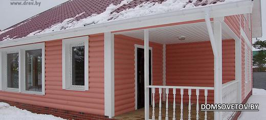

@Alessio,насчет этого уже решено давно. будет такого плана отделка и углов и окон, только коричневым цветом а не белымhttp://www.domsovetov.by/imagehostin...3e4edc9e3f.jpg

@Alessio,какого размера у вас блок-хаус?
Alessio 11.01.2016 20:26
@Zmeevik, 150, меньше не берите смотрится не очень, хотя если площадь не большая то можно...
---------- Сообщение добавлено в 20:26 ---------- Предыдущее было в 20:25 ----------
если широкий наличник то вполне симпатично...
Zmeevik 11.01.2016 20:33
@Alessio,ну как небольшая :)
http://www.domsovetov.by/imagehostin...3e751d11bd.jpg
GIM 11.01.2016 20:43
Сообщение от Alessio (Сообщение 247338)
Просто сбоку подводил вагонку
Подводил сбоку,брус выступал на 1см.На внутренних углах делал полную имитацию стыка деревянной стены,смещал по вертикали на пол ряда
