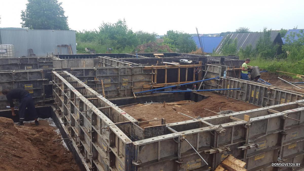

@Veppol, давайте новую серию фоток. новый же день начался )
ПС: а фундамент строите основательно. по крайней мере с высоты фотографирования выглядит вполне технологичной конструкцией. нра.
Урри 25.02.2016 09:13
@Veppol,
Вот где монолитчики уже развернулись, думаю с мольбой "спасибо за денежного заказчика". :)

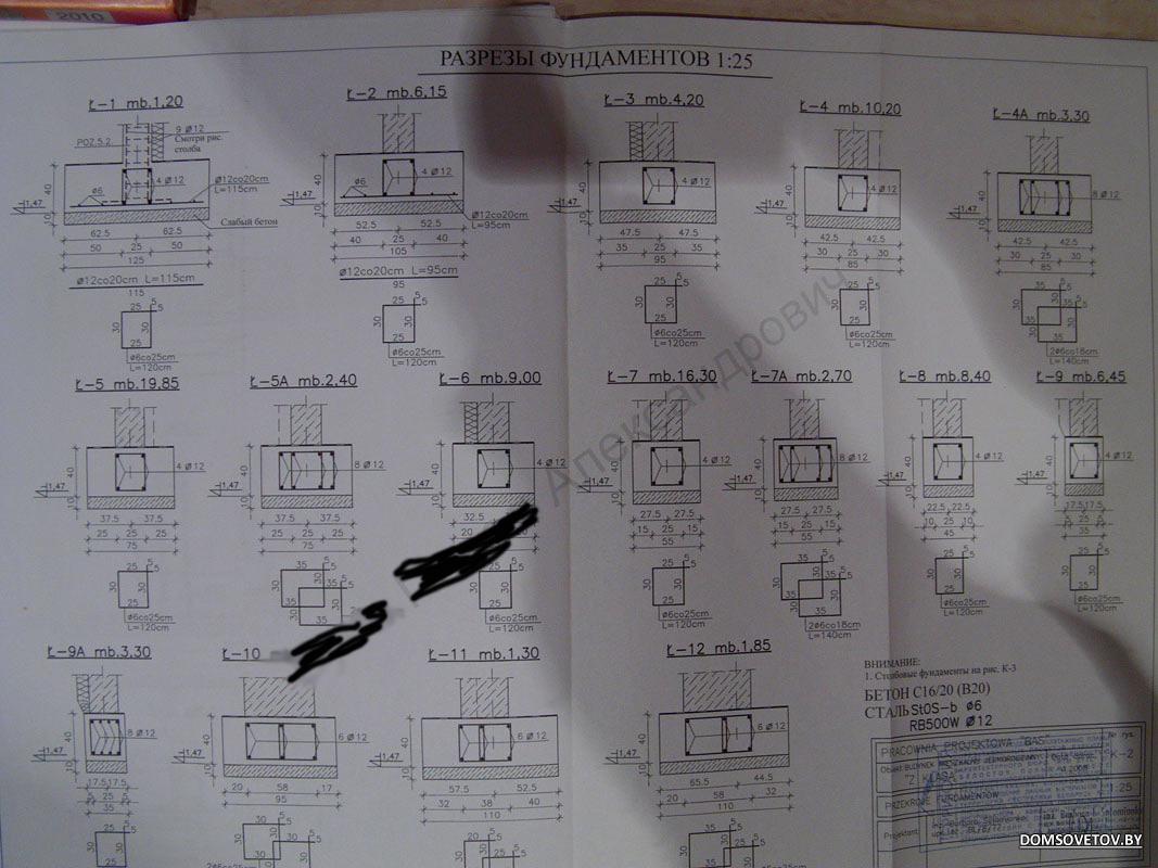

Вставлю и я 5 копеек. Я тоже лил монолит, потому как не нашел фундаментных блоков ручной кладки шириной 25см. Да и потом по ним надо было опять лить пояс...
Вот разрезы фундамента из проекта
http://www.domsovetov.by/imagehostin...ea941968be.jpg
Выпуски из подушки шли на колонны. В некоторых местах под колонны подушка была 1.2м.
Урри 25.02.2016 10:35
У меня проект Jaspis-4, картинки по разрезам практически такие же, но теплоизоляции накидали в моём проекте намного больше.
В итоге у меня лента с шириной нижнего основания 55 см, выход под кладку вверх 35 см, блоки 40 см, выступ наружу блоков 5 см. Местами локально получилось сделать плиту примерно 1х1 метр на стыках.

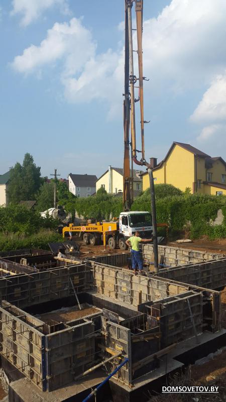

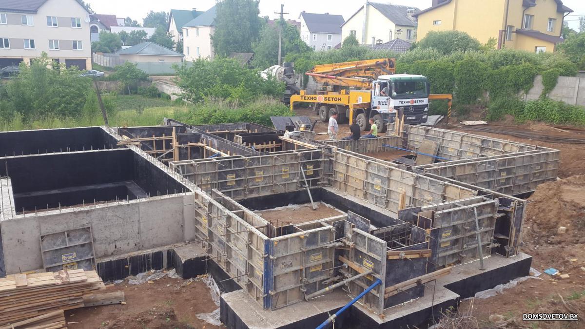

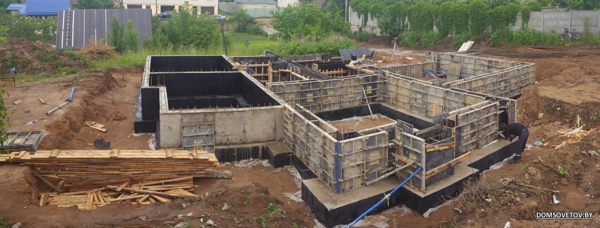

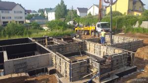

Veppol 25.02.2016 13:21

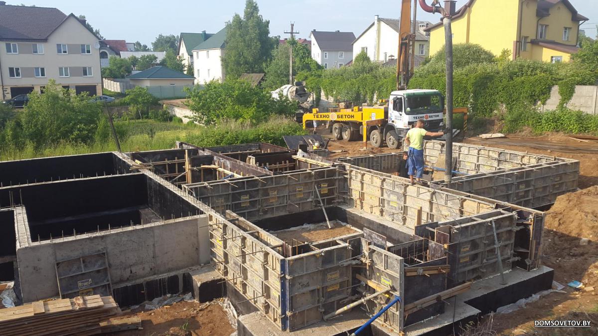

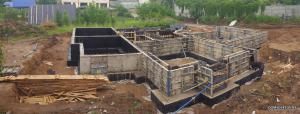

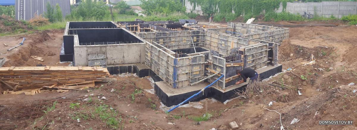

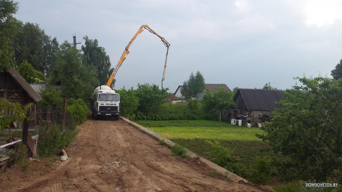

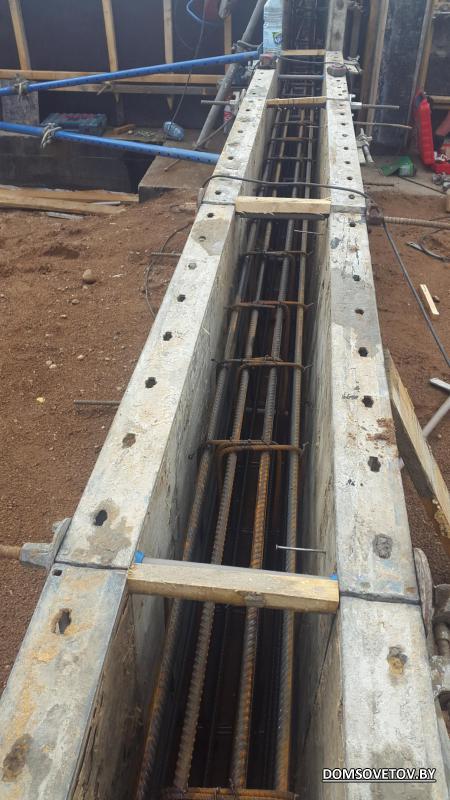

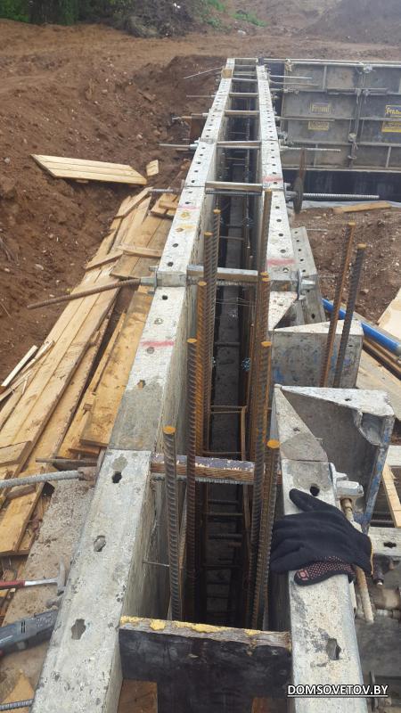

http://www.domsovetov.by/imagehostin...ed5637f167.jpghttp://www.domsovetov.by/imagehostin...ed56b702f6.jpghttp://www.domsovetov.by/imagehostin...ed5723e274.jpghttp://www.domsovetov.by/imagehostin...ed57912846.jpghttp://www.domsovetov.by/imagehostin...ed58109a75.jpghttp://www.domsovetov.by/imagehostin...ed58856d3d.jpghttp://www.domsovetov.by/imagehostin...ed58dd3a98.jpghttp://www.domsovetov.by/imagehostin...ed594f2e99.jpghttp://www.domsovetov.by/imagehostin...ed59b7559d.jpg
Veppol 25.02.2016 13:22
Вот, пожалуйста, как и просили
Veppol 25.02.2016 13:28
Сообщение от metcenger (Сообщение 253635)
А что, @Veppol, решили полностью все из монолита построить?
для себя же строю, если на продажу,то все же делают чем дешевле тем лучше. Надеюсь я его всетаки дострою и буду счастливо жить в этом доме.
