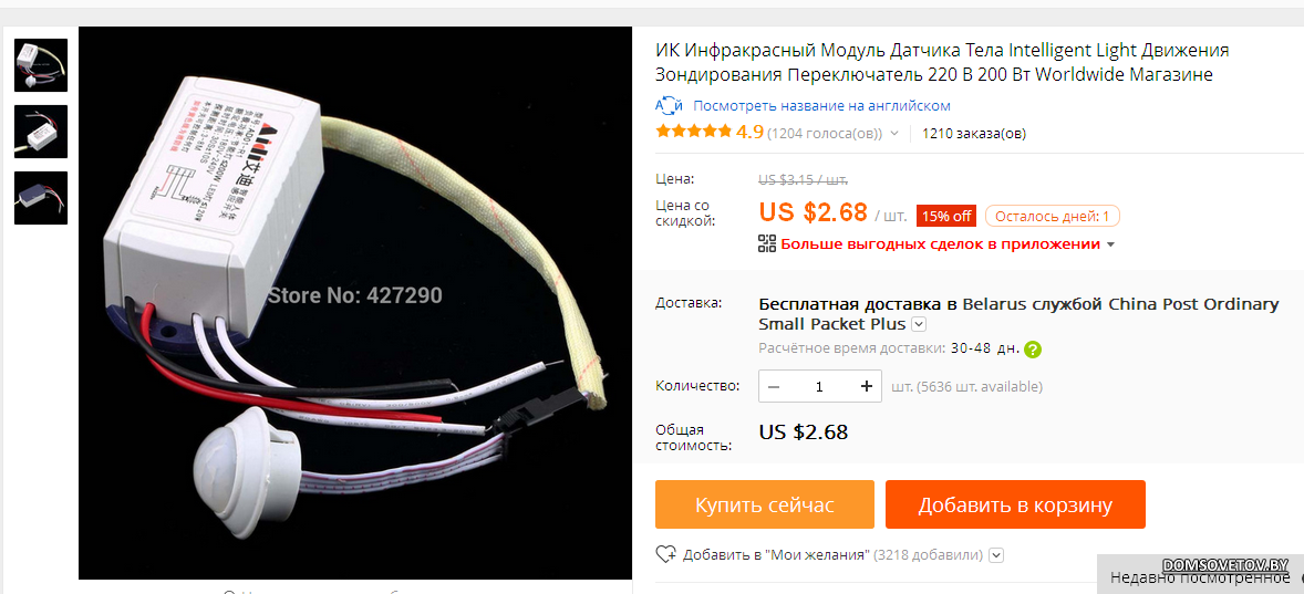

с 2х компов тыкал - работает...
нагрузка на нем - трансформатор 220->12 для светодиодной ленты и 5 метров ленты (мощность в сумме около 12 Вт)

не знаю сколько стоит тиристор, но мне кажется что да :)
http://www.domsovetov.by/imagehostin...3f8fdd7ef3.png

Мощность трансформатора неизвестна?
Дело в том что реактивные элементы (дроссель, конденсатор, трансформатор) при некоторой мощности становятся очень уж неудобной и неудачной нагрузкой для коммутации. Поэтому предохранительные и коммутационные цепи надо делать с умом. При другой нагрузке реле ещё работало бы. Для этих цепей рекомендую использовать термистор последовательно в цепь подачи питания. Недорого и решает вопрос с резким токовым стартом.
Zmeevik 22.11.2016 11:11
@Урри,30 Вт.
да я не то что бы прям сильно переживаю за эту штуку, и как то сильно вникать в эти все *сторы пока нету возможности (ну и желания). учитывая что 2 этих датчика стоят параллельно и только один из них помер - больше склонен думать что это брак. если их смерть станет тенденцией - то тогда уж надо думать.
спасибо всем за информацию, будет чего почитать на досуге :)

В Вашем случае вполне может и такое быть.
