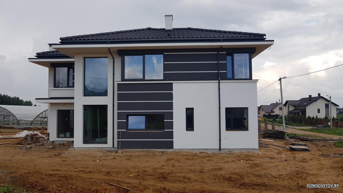

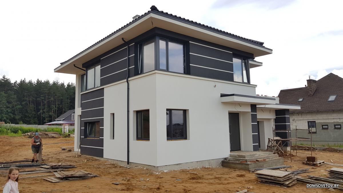

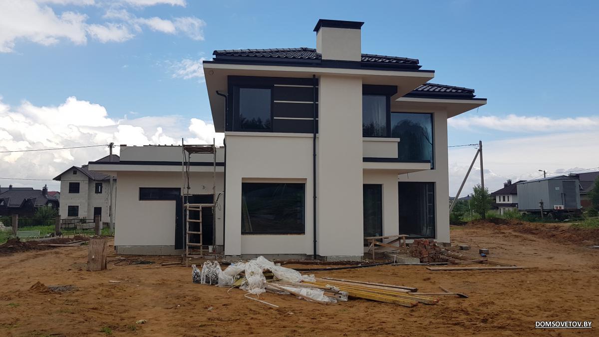

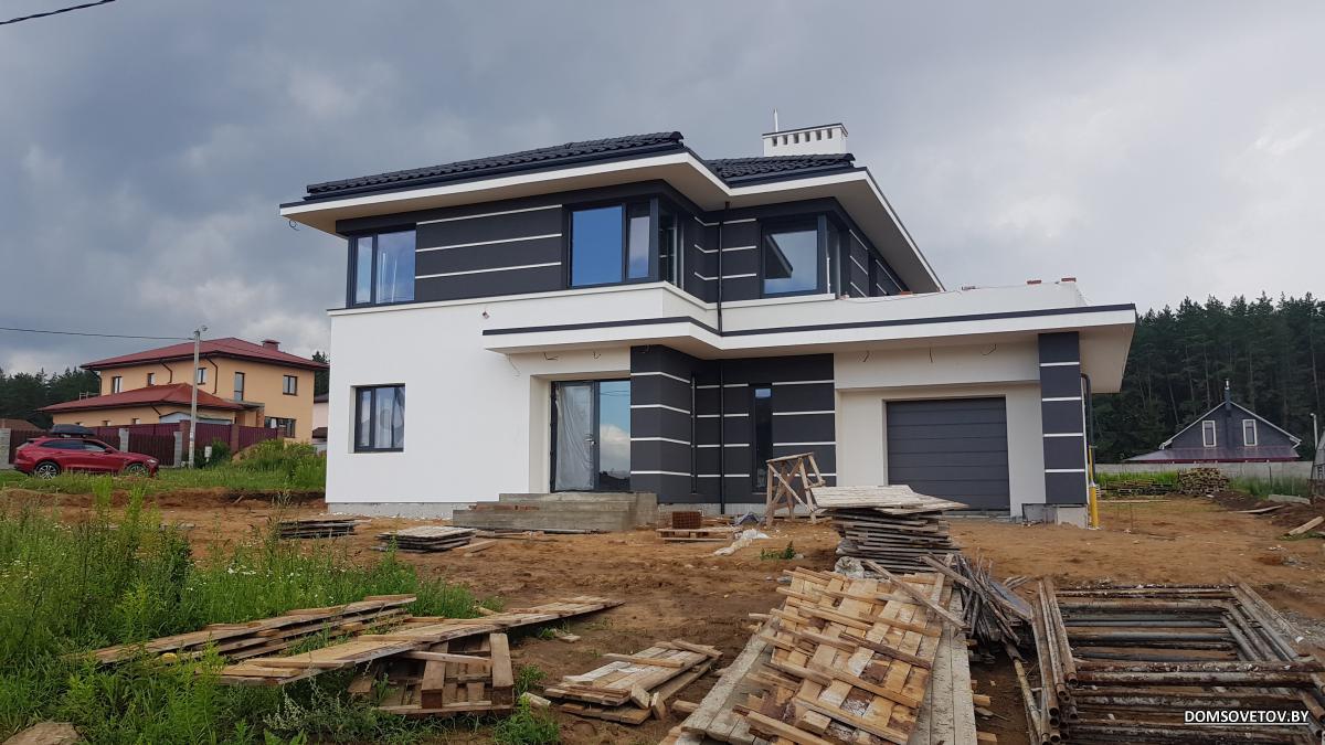

Alexkid 14.07.2018 12:21
http://www.domsovetov.by/imagehostin...9bf88866d4.jpghttp://www.domsovetov.by/imagehostin...9bfde18ca3.jpghttp://www.domsovetov.by/imagehostin...9c013137b2.jpghttp://www.domsovetov.by/imagehostin...9c083508d1.jpg
Uhon 14.07.2018 17:57
Отлично вышло ;)
Вкусы конечно у всех разные. Но я всегда считал что в эти проекты нельзя брать пакеты с белым оконным профилем, смотрится совсем по другому.
