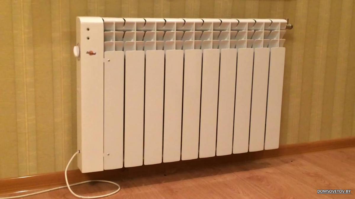

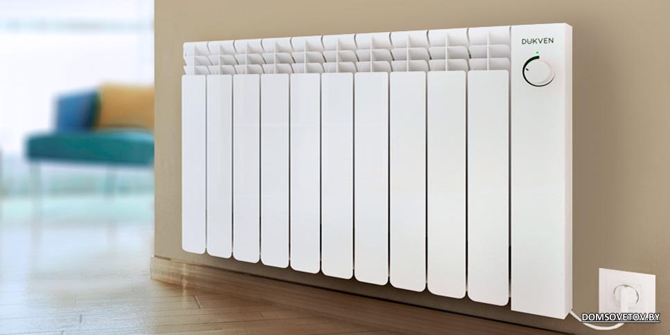

А вот ещё одна конструкция. Очень наглядная и способная убрать разговоры про "зло" ;)
http://www.domsovetov.by/imagehostin...7dff10d8fd.jpg
http://www.domsovetov.by/imagehostin...7e00d173a1.jpg

[/COLOR]А вот ещё одна конструкция. Очень наглядная и способная убрать разговоры про "зло" ;)
Вопрос был про электроконвектор.
Славка 01.03.2018 16:51
@ignatov, а это не конвектор? ;)

ignatov 01.03.2018 17:24
Это электрорадиатор, как раз приемлемый вариант. Электроконвектор это вертикальная плоская пустая коробка с нагревательным элементом внизу. По совместительству домик для паучков и их жертв, по осени превращающийся в крематорий.
КПД у всех электронагревателей одинаковый, что бы реклама не говорила, температура и влажность тоже может быть одинаковой, а комфорт разный. На мой взгляд, для жилых помещений- масляный радиатор.
