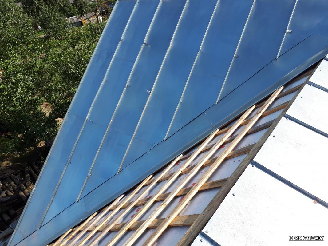

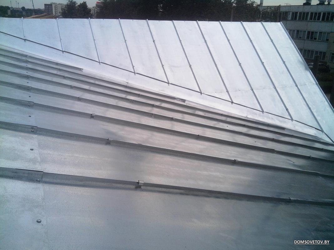

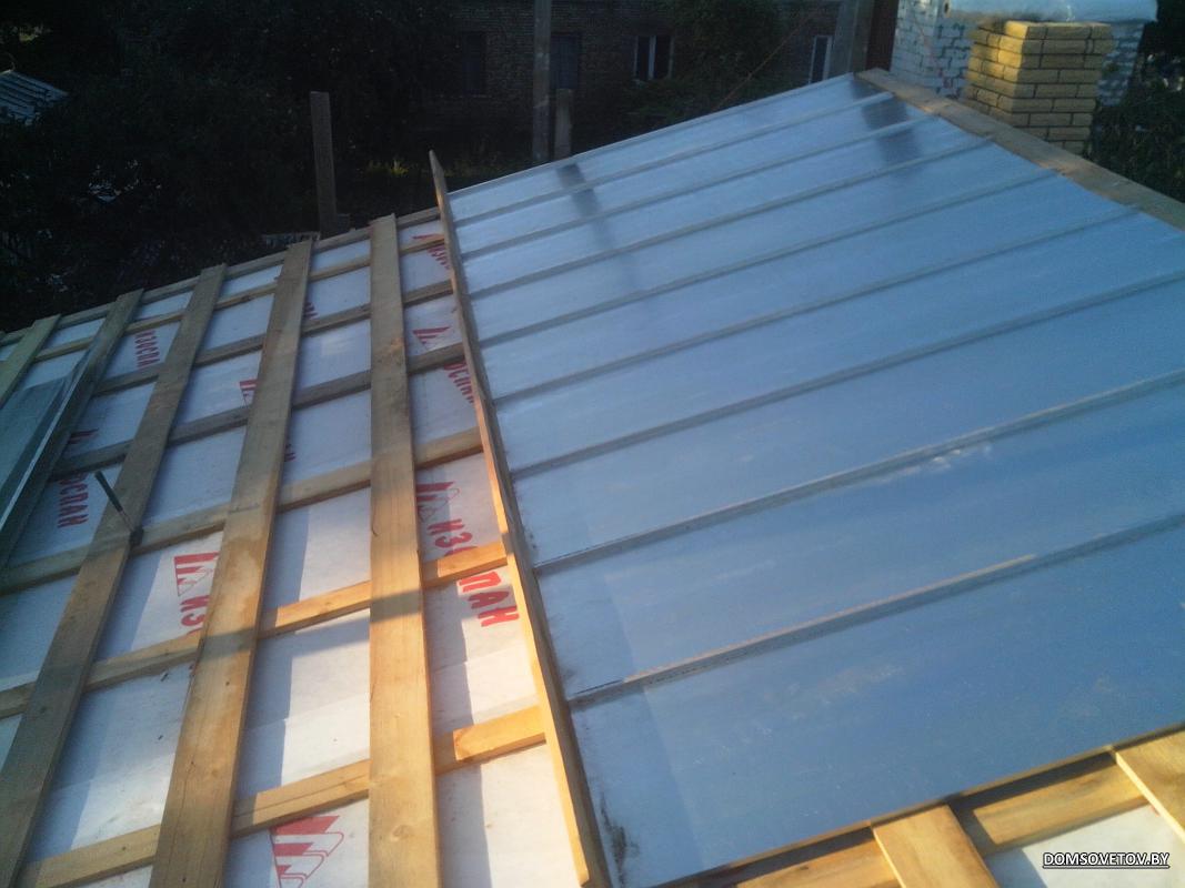

Делал себе фальцевую кровлю сам ! Посмотрел пару картинок и видео на Youtube и приступил.Подал обьявление о покупке 100 листов оцинковки . Купил 100 листов оцинковки размером 2500 мм на 1250 мм, и толщиною 0.55 мм (цена за лист 10 $ , итого вышло 1000 $ за весь металл ). Нашёл частника который разрезал листы пополам ( 1$ за разрез одного листа ) и загнул на станке фальц ( 1$ за один лист размером 2500 мм на 625 мм) итого 200 $. Приступил к работе и потихоньку накрыл всё без всяких проблем ! Через год планирую покрасить крышу финской краской для оцинковки в цвет по каталогу ral 8017.Итого 280 м2 крыши стало в 1300 $ без доборных элементов.http://www.domsovetov.by/imagehostin...8c7040faea.jpghttp://www.domsovetov.by/imagehostin...8c7a0def10.jpghttp://www.domsovetov.by/imagehostin...8c85b8066b.jpg
