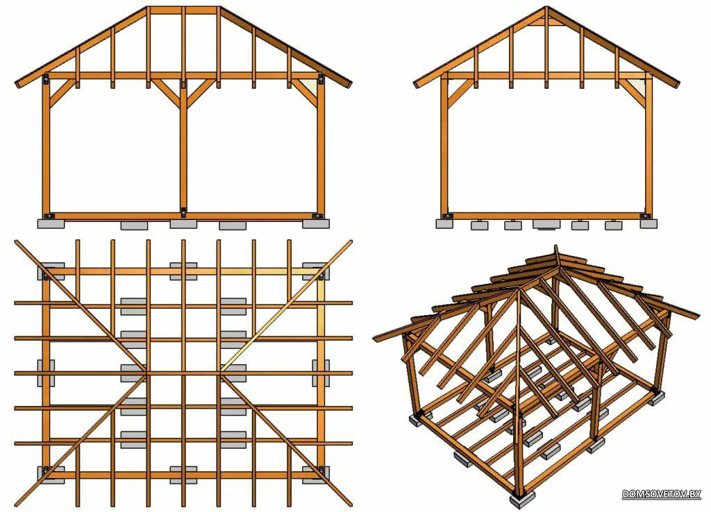

Подскажите, какой порядок установки вот такого центрального прогона (без подпорок) Крыша на беседку 6х4
http://www.domsovetov.by/imagehostin...13f5248483.jpg
Alex77 23.04.2020 12:27
Вот что нашел: Вся суть возведения этого вида стропильной системы сводится к строительству на временных опорах, которые демонтируются после окончательного раскрепления. Рама держится за счёт жёсткости и равномерного напряжения всех элементов.
sergN 25.04.2020 16:00
требуй запила/врубок косынок , а не тупо на гвозди
