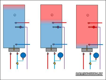

ignatov 05.05.2013 01:40
Представьте, что горячая 60С и холодная 10С разделены тонким слоем 10-15 см воды с промежуточной температурой, а не растянуты по всей высоте бойлера.

ignatov 05.05.2013 11:17
Сообщение от evg (Сообщение 141880)
то я делаю вывод, что t воды линейно изменяется от самой низкой внизу (кстати какая она?) до максимальной сверху.
Здесь я думаю иначе. Прочитайте мое предыдущее сообщение. На картинке мое представление о распределении воды с различной температурой в бойлере по мере нагрева-расхода.

ignatov 05.05.2013 12:19
Семья приняла душ вечером-бойлер холодный. ТЭН нагреет воду часам к 2-4. Греть полотенчик глубокой ночью? Зачем делать заведомо ущербную систему, если столько же стоит сделать гарантированно нормальную.
Признаю Ваше неотъемлемое право экспериментировать на себе, от всей души желаю получить ожидаемый результат.
