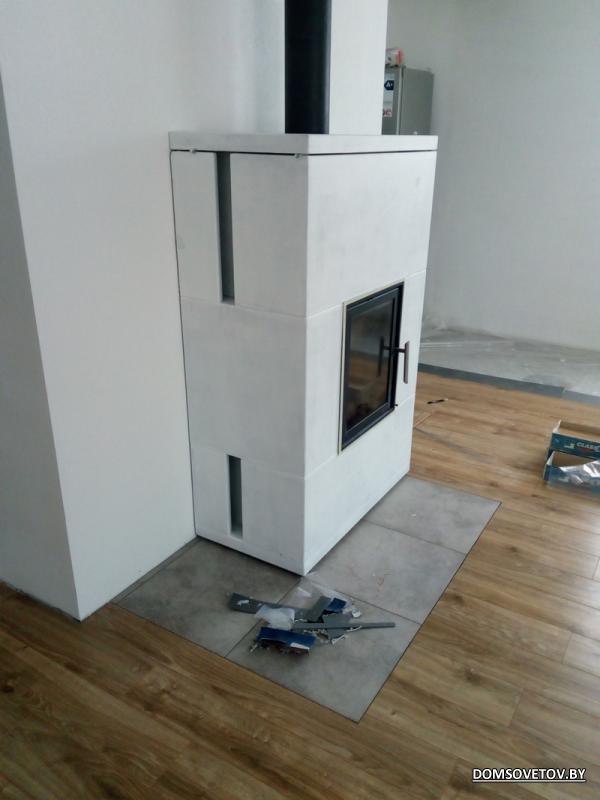

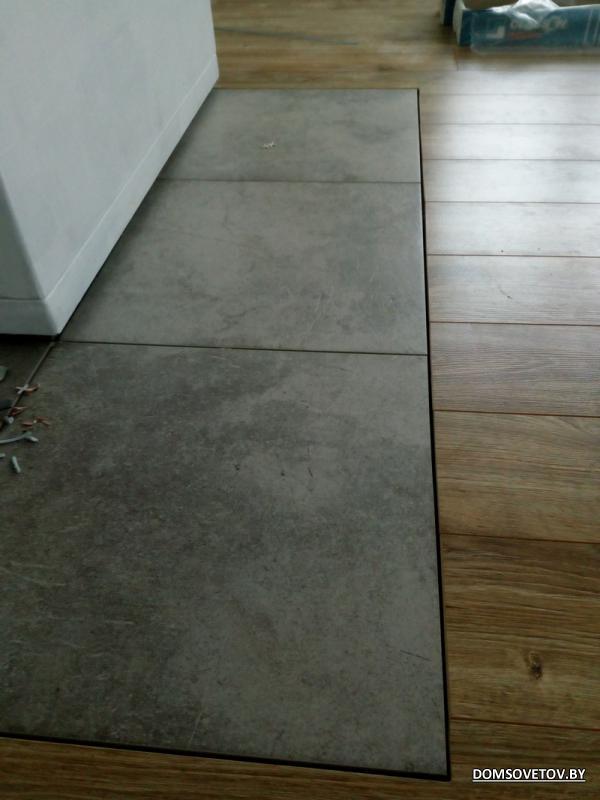

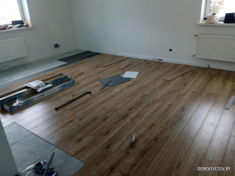

VAR 19.12.2017 11:49
в свой др :cq: веду активную половую жизнь ))...
жуть как не люблю всякие там порожки. так что как то без них...
Ура! амаль что последняя комната!
потом откроется второе дыхание... на мебель..

@sergN, это не доска это ламинат! в доске у меня второй этаж.
кстати ламинатом очень доволен и внешне и при укладке...
