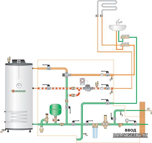

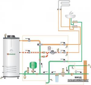

sanyok 23.02.2012 14:26
Вложений: 1
ещё схема обвязки бойлера...

S.G., вот так решается вопрос рециркуляции и термостата с помощью двух обратных клапанов - работает смешение на полотенчики, как для теплого пола.
http://www.domsovetov.by/imagehostin...05e9042d08.jpg
Термостат - полезная вещь, особенно, если солнечный коллектор будет стоять, тогда водичка в бойлере может прогреться до 95 градусов - надо защищаться от возможных ожогов.
