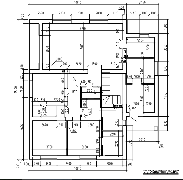

Понравилось в проекте планировка прихожей-гардеробной, кладовки-кухни зал.

Мы, как-то, тоже, при проектировании, увлеклись идеей кладовки в кухне, продвигали её до упора, пытаясь не замечать тех косяков, что с ней связаны. Потом дружно сказали "да нахер она нужна" и обрадовались. Просто представьте на сколько больше становится кухня, если её продлить вместо кладовки (каналы можно по другому расположить). Причём, складского места меньше не станет, а пользоваться им будет в разы удобнее. То же можно отнести и к гардеробной у входа, только конкретно в этом проекте, гардеробная получилась из за очень неудачного вырезания тамбура, как буд-то его туда всунули в последний момент, когда вспомнили, что нужен.
medwedica 09.01.2019 17:41
@Юра Добриденев, какое решение в планировке нашли для храния овощей,фрктов, запасов др еды,инвентаря ? Подвал не рассматриваю.
sergN 09.01.2019 20:24
кладовка -гуд.
кухню сократить для увеличения гардероба.
с юрой не согласен.

@medwedica, неплохая планировка. Мне нравится и кладовка на кухне и гардероб у входа. Я бы только вместо 3 маленьких комнат вдоль стены сделал 2 но побольше. Габариты конечно большие но для одноэтажника меньше и не получится с вашими требованиями.
medwedica 09.01.2019 21:34
Сейчас живем в 4х комнатной квартире, метраж 80м.кв. с копейками, метража для квартиры хватает, а для дома одноэтажного сложно сказать,какой метраж будет комфортен.

@a.yenzh, расположение санузлов не совсем удачное в проекте и метраж жилых комнат мне кажется великоват.

@Юра Добриденев, а что мешает продлить столешницу и сделать кладовку ? http://www.domsovetov.by/imagehostin...642b2bf61b.jpg

@medwedica, одноэтажник такой займет получастка почти. Я к этому. Но это как бы каждый сам решает - кто то любит бегать по этажам, а кто то по коридору.
Про размер комнат - получится по 15 м2. По мне так то что надо. А что с санузлами вам не нравится? Ну один гостевой можно уменьшить конечно.

Кладовка гуд, если она от 10м2 и ей удобно пользоваться, иначе это только извращение. А делить одно нормальное помещение на кастрированную кухню 13м2 и недоделанную кладовку для анарексичек, просто глупо.
Ты, вообще пробовал что нибудь нашарить в помещении шириной в 1-1,2м ? Площадью меньше 3,5м2 ? Его даже осветить нормально не получится, нужно освещение на каждой полке делать

@a.yenzh, я не говорила,что проект нрравится целиком. Правая часть проекта мне не нравится метражом, санузлы разводка труб, разамер действительно на получастка,и терраса на забор соседненого участка не вписывается.

Я врубился в чем ваше непонимание. Вы не сопоставляете реальные размеры. Кладовка в этом проекте не шире 1,2м, отгородите себе где нибудь такое помещение, отдайте на полки 0,5-0,6м и попробуйте там что нибудь сделать.
Опять же, обратите внимание на ваше крайнее фото, там столешница около 2,5м, а у вас получится её продлить максимум на 0,6м, чтобы наличник встал.
Все эти кладовки, острова, гардеробные дело, конечно, хорошее, но они актуальны в доме с большой площадью, когда сами могут иметь приличную площадь. Иначе вы просто будете жить по завуголлям, протискиваться как в танке. Есть определённое ограничение по площади, когда имеет смысл всё это городить.

Не не, не сравнивайте беготню по лестнице и по полу. И еще, сложите вместе площади холов и коридоров на обоих этажах и удивитесь, когда поймете, что сумма будет не меньше, чем у одноэтажки, даже без учета площади занимаемой лестницей.

Это понятно, но не думайте, что в любом проекте можно просто взять и увеличить какое-то одно помещение, часто это не получается.
Всегда любой закуток типа гардеробной или кладовой нужно рассматривать с правильной стороны, т.е. добавляет оно удобства или наоборот. Согласны ли вы отдать площадь основного помещения на это или пусть лучше помещение будет просторнее. Ведь, как я уже писал, такие помещение не добавляет площади, а только разделяет то,что уже есть и то, что могло бы быть в одном объеме. Это довольно обманчивый нюанс, на который многие ведутся.
Это же касается и гардеробной в самой верхней спальни. Ей невозможно нормально пользоваться, я пробовал, честное слово, вот точно такой же. Лучше эту глубину отдать правой верхней спальне и забрать у неё немного ширины, которая сейчас под шкафом.
У меня уже давно сложилось ощущение, что планировки в современных проектах нарезает компьютер рандомно.
Я уже не касаюсь таких нюансов как вентканалы, вход в топочную из гаража или расположение плиты и топочной друг относительно друга. Если не индукция, а газовая панель, то трубу придется тянуть от котла по всему фасаду или в открытую по дому. Т.е. проект диктует тип варочной панели, это нормально ?

sergN 09.01.2019 23:20
юра- и твоё предложение хорошее.
вопрос только в том-чтто надо засунуть в кладовку.
обычно это банки..банки...
морозильный ларь. коробки...фаусты с водой...
..расширение будет сложнее- это утепленное помещение с пониженной температурой(типа холодильника для овощей...)-это уже спорное.
Юра Добриденев 10.01.2019 00:10
Сообщение от sergN (Сообщение 316306)
10м2 и вопросов нет, такой себе удобный хламовничек. А 3-4м2 шириной 1-1,2м это баловство, если ларь поставишь, то сам уже туда не зайдёшь, даже стремянку некуда будет поставить, чтобы до верхних полок достать. Банки могут и за фасадами стоять, зато помещение будет большое и брать эти банки будет удобно. Ларь да, в шкаф не спрячешь, но есть котельная, полупустая обычно. Одна просторная кухня лучше чем недокухня+недокладовая. Одна только дверь в кладовую сколько места на стене сжирает, а еще нужно место на открытую створку этой двери на другой стене. Когда начинаешь проектировать кухонную мебель сразу всё начинаешь понимать, только иногда уже поздно.
