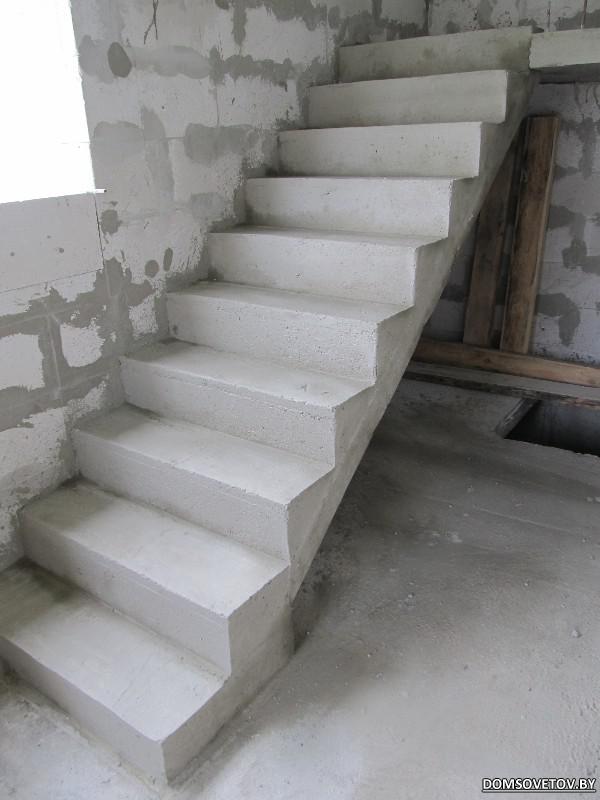

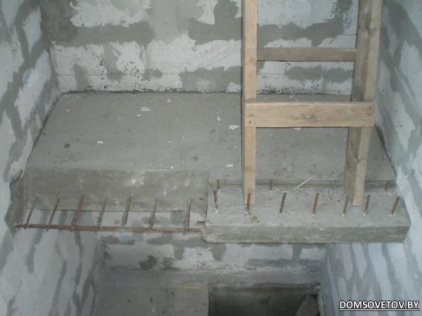

Свою лестницу делал всю сам (опалубка, армирование, бетон) полностью, один без помощников.
http://www.domsovetov.by/picture.php...pictureid=1090
Лестницу ране ни когда не делал, но при помощи советов Pavel GGS (за что ему огромное спасибо!!!) все получилось.
Ступеньки армировал (d6) ничего сложного в этом нет, гнешь арматуро под угол 90 гр. И вяжешь с нижним и верхним слоями армирования.
http://www.domsovetov.by/picture.php...&pictureid=137
Всю работу поделил на 3 этапа, так как повторюсь, работал один а весь лестничный марш залить одному не реально, и плюс в том, что доски на опалубку использовались вторично.
1 этап залил межэтажную площадку
http://www.domsovetov.by/picture.php...7&pictureid=93

3 этап верхний лестничный марш
http://www.domsovetov.by/picture.php...&pictureid=996
Для меня самое тяжкое это было армирование.
Подробнее можно посмотреть сдесь: http://www.domsovetov.by/album.php?albumid=7
Талька 25.10.2011 13:44
Молодец.ровненькие такие ступенечки
Zlusya 26.10.2011 15:12
хорошо получилось!
Oksik 26.10.2011 16:21
Skiper, молодчина!!!!!!!
а как вот это понимать :))))???????:
"работал один а весь лестничный марш залить одному не реально"
Skiper 26.10.2011 22:20
Сообщение от Oksik (Сообщение 33048)
Я имел в виду все полностью, сразу ставится опалубка на две лестницы и площадку и заливается все вместе.

evg 27.10.2011 19:35
Или обман зрения или ширина проступи уменьшается на верхних ступеньках
Skiper 27.10.2011 23:21
Сообщение от evg (Сообщение 33299)
Обман зрения.
