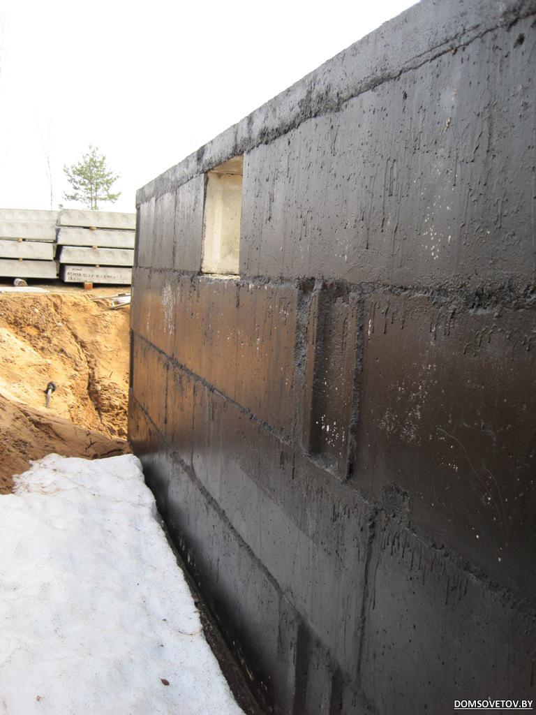

Я хожу покупаю пену, пистолеты и утеплитель ...а в это время на стройке после зимы полная лажа, дайте совет что делать дальше?
Суть дела, в сентябре - октябре не успел доделать ГИ, отправили в командировку, бросил как получилось, в сырую погоду не работал, бетон вроде был сухой...первый слой Праймером, второй мастикой - не успел наплавить трубки, т.к. не нашел помошника, все былизаняты, решил наплавливание отложить на весну. Вот сегодня был на участке и пал в шок, не пойму почему так получилось, блоки с дву зоводов как с минского так и со смолевичского, на обоих картина одинаковая, то что монолитили бетоном - все ок (подушка, пояс, вставки), проблема именно в блоках. Может в кризис небыло цемента и они ложили цемент с известью или с мелом. А может перепады темературы и вода сделали свое дело, или слой оказался маленьким...мазал валиком не кистью...
Что делать?
Думаю взять щетку по металлу и пройтись додрать где что еще не отлетело и по новому, а когда приклеится на горелку изоляция - то такая проблема отпадет...я надеюсь...ваши советы!!!
Самая хорошая стена
http://www.domsovetov.by/picture.php...pictureid=3513
Вот фрагент самой плохой...она такая вся кусками....
http://www.domsovetov.by/picture.php...pictureid=3512
Classic 22.03.2012 20:48
Лажа в том, что обмазочная изоляция боится холода! Так что, только перемазать!
Pavel_GGS 22.03.2012 21:07
это не проблема холода.
отступление : любые мастики боятся ультрафиолета. по цвету видно . ну прям как у меня. матовый оттенок.
но не в этом проблема.
точно такое же наблюдал когда по сырой поверхности мазал (местами).
пройдитесь праймером (так сказать освежить поверхность) и плавте рулоны. мазать мастикой не надо !!!! ктобы что ни говорил. это лишний и вредный слой. по этому поводу нет времени дискутировать. но как никогда в этом случае кашу маслом испортите.
у меня нету воды. и я просто помазал мастикой за один слой по праймеру. сухо в подвале. да и засыпку делал суглинком
STASIKAN 23.03.2012 11:29
Всем спасибо...утешили =) самая "печальная" стена - самая солнечная. А самая хорошая - темная.
mikola 23.03.2012 17:29
Это точно от того что мазали по сырому, я себе праймером также мазал сыроватый армопояс, прошел по верху перед зимовкой (заливался в начале ноября), чтобы поры позабивать. Перезимовало все отлично, по весне увидел ту же картину шелушения, главное, что трещинки-ямочки все сохранились закрытыми.
По теме соглашусь с Павлом. Промазать еще раз праймером (не мастикой) и клеить гидроизоляцию.

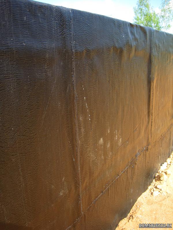

Фото вылажу на работе, дома глюк на ноуте фотик не видит. клеил частями (3 куска в высоту) с нахлестами, из них 2.5 меьра засыпал, осталось на высоте до метра, клеил с нахлестом, мастики 2-3 слоя, не жалел, на 20м2 посшло 3 бочки по 50 кг, 4 ведра праймера по 20, и еще пару ведер по 20. Просто были мои фотки, когда почти половину бочки пришлось выкинуть, т.к после зимы все отвалилось. Строители говорят, что отвалится от морозов, т.к смола может отходить.
STASIKAN 28.05.2012 22:25
На 200 м2 - ошибся =))))))))))))))))))))))

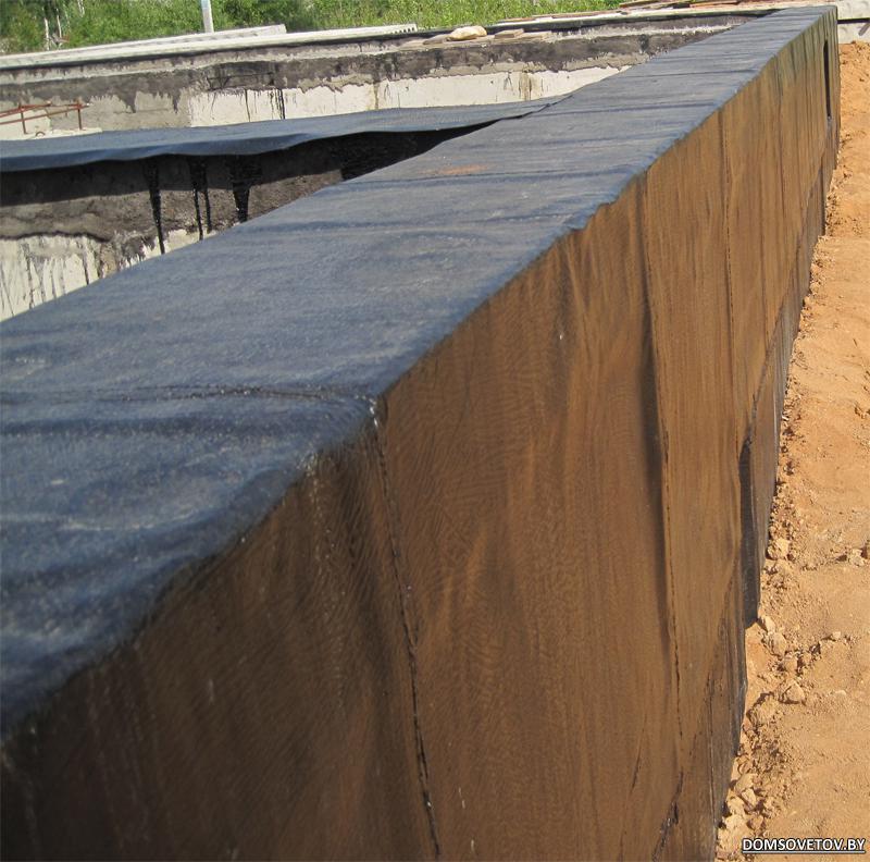

STASIKAN 01.06.2012 08:56
http://www.domsovetov.by/picture.php...pictureid=4421
http://www.domsovetov.by/picture.php...pictureid=4422
Вот что получилось, на фото видны все нахлесты, блоки ровняли по внутренним стенам, чтоб легче было штукатурить потом, поэтому на стене есть небольшие перепады снаружи.
