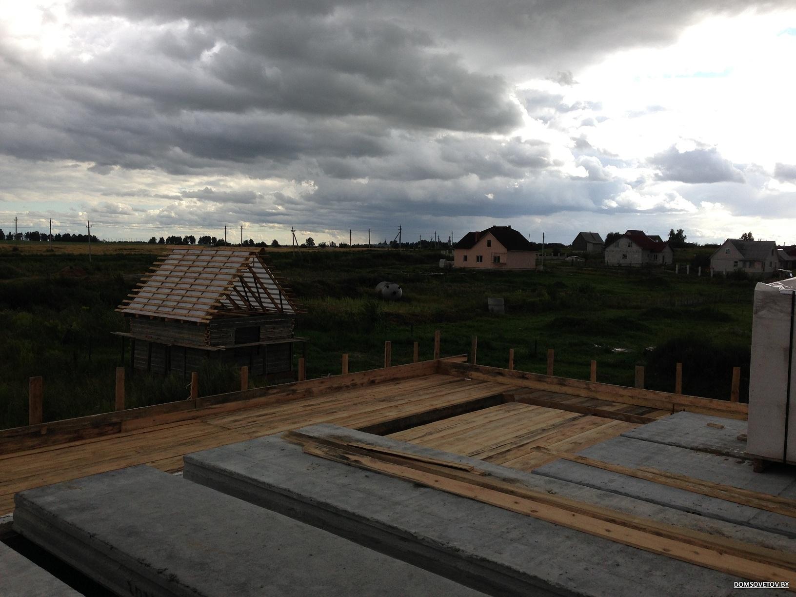

vuser 12.04.2014 12:54
Офигеть, как же поздно я эту тему прочитал :( Вчера оплатил плиты... Сегодня прочитал тему и офигел.
У меня по вашей цене 56 за квадрат монолитные перекрытия стали бы в 9.5к.
Плиты 4к с доставкой. Установка с краном 1к. 5к. Типа дешевле, НО!
Под плиты надо пояс залить! Если считать что бетон+арматура столько же сколько блоки, то разница пусть только в работе+насос. Пояс будет минимум +2к к цене кладки. Потом вокруг плит залить тоже надо. Это ещё минимум 1к. Уже вылезли . на 8к против 9.5к. Цены на работы я поминимуму считал. Это просто ппц...
Потом плиты не идеалные же. Сверху полюбому стяжка. Снизу же тоже не идеал, швы как минимум есть - это полюбопу отделка потолка. Ппц...
А потом пояс же утеплить надо больше чем блоки. Вобщем какаято нездоровая хрень получается...
Дайте плиз телефончик в личку того кто вам делал перекрытия. Может ещё не поздно от плит отказаться и на монолит переиграть. :)

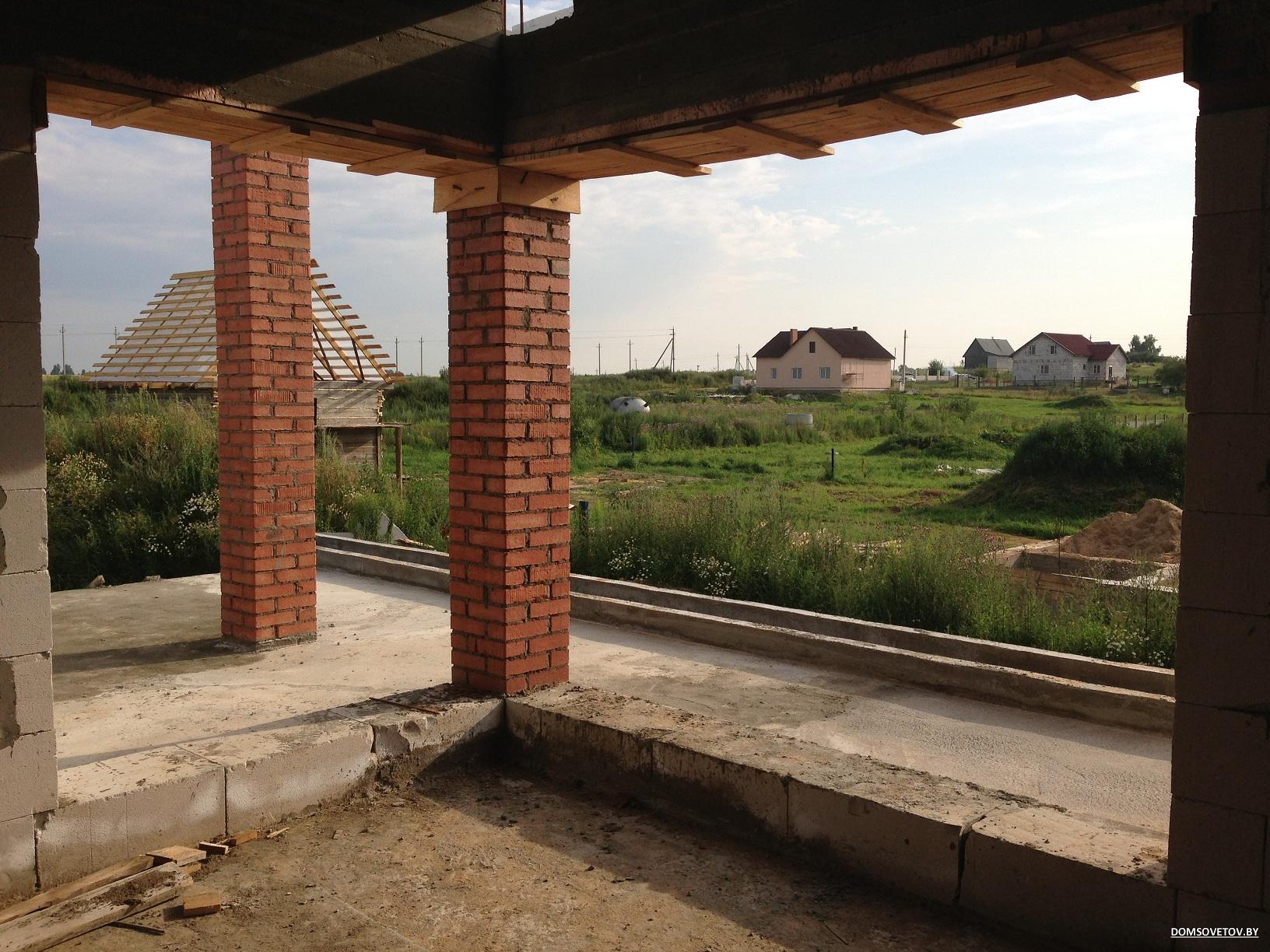

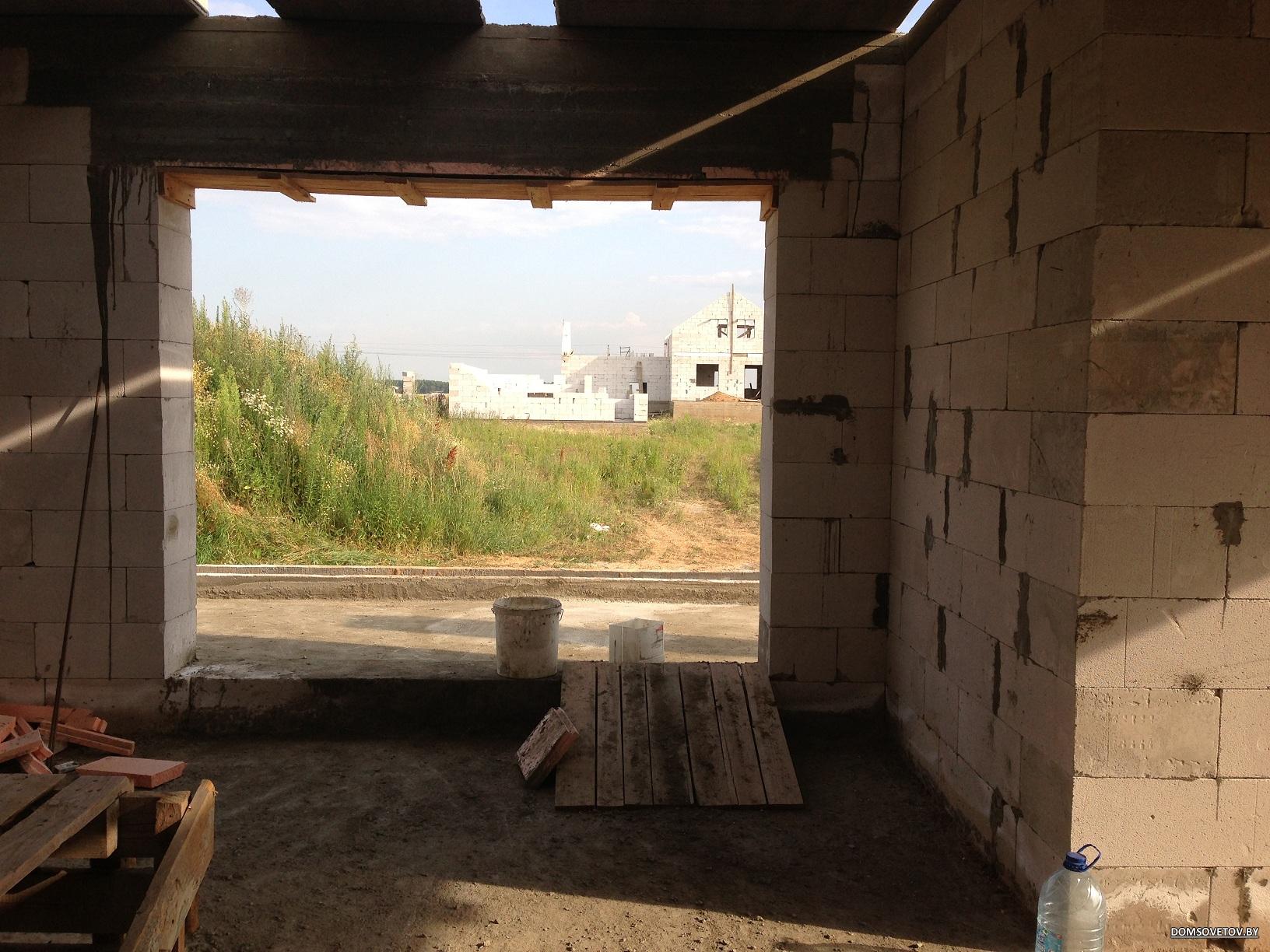

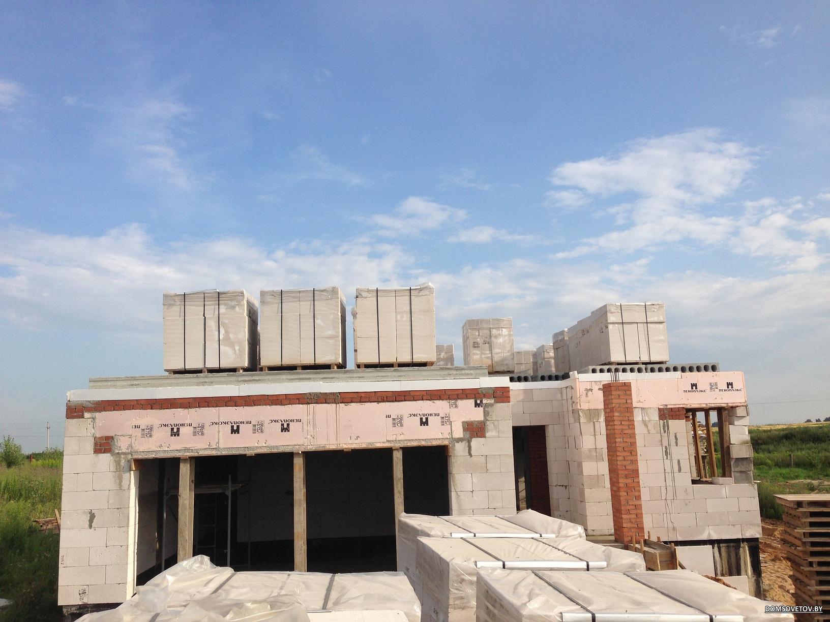

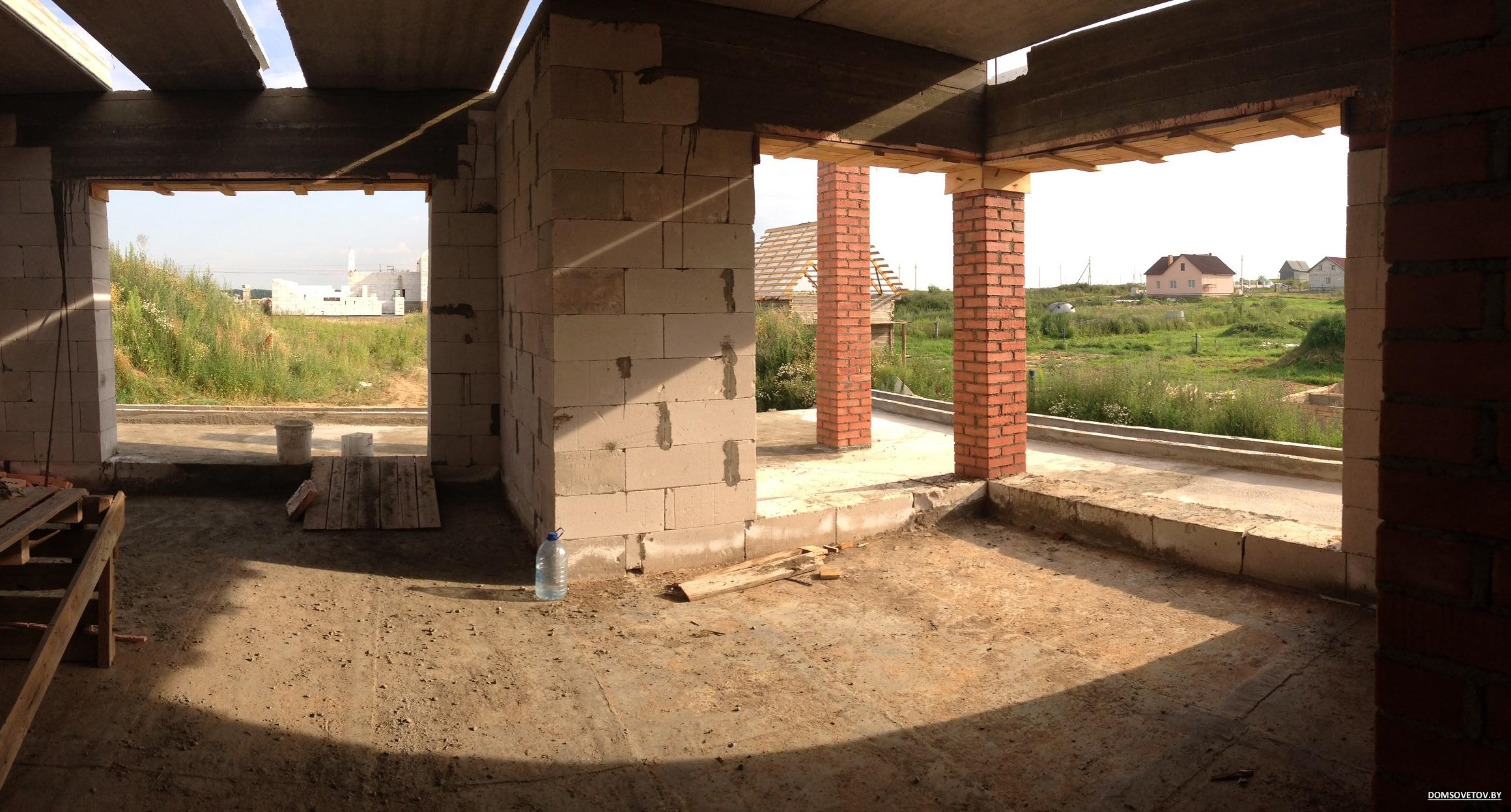

подскажите плиз, каким кирпичом делали такой столб на углу между 2мя окнами? перемычка полностью залита на всю ширину стены над окнами? без блока?
http://www.domsovetov.by/imagehostin...fe34b4768a.jpg
barapasha 23.04.2014 18:22
gulliver, обычный обычный керамический полнотелый кирпич, M200.
перемычка.. не совсем понял вопрос)) ну она шириной меньше чем блок на 5 см, т.к с внешней стороны еще приклеен пеноплекс
http://www.domsovetov.by/imagehostin...fe50152497.jpg
gulliver 23.04.2014 19:10
спасибо по кирпичу. а дымоходы тоже из м200?
перемычка - на всю ширину стены залита цементом + утеплитель, так?
не с использованием лоткового блока http://myhouse.xost.ru/image/st19.JPG ?
barapasha 23.04.2014 19:40
gulliver, Неее, лотковый нигде не использовал. Утеплитель на всех перемычках 5см, с наружной стороны. Дымоходы да, тоже из точно такого кирпича м200.

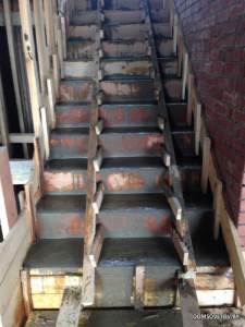

Начали делать лестницу, по проекту были ступеньки 18 см высоты и 25 см ширины, и эта ширина показалась не совсем комфортной, решили немного переделать, пересчитали, получилось 18.5 высота и 28.5 см ширина... пришлось увеличить на 10 см площадку между этажами, и на втором этаже надо будет слегка сдвинуть дверной проем ванной комнаты, но надеюсь, лестница будет чуть комфортнее

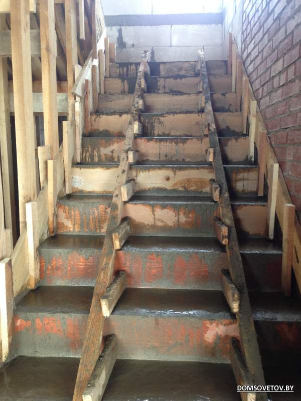

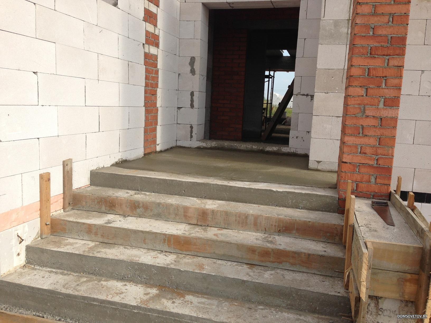

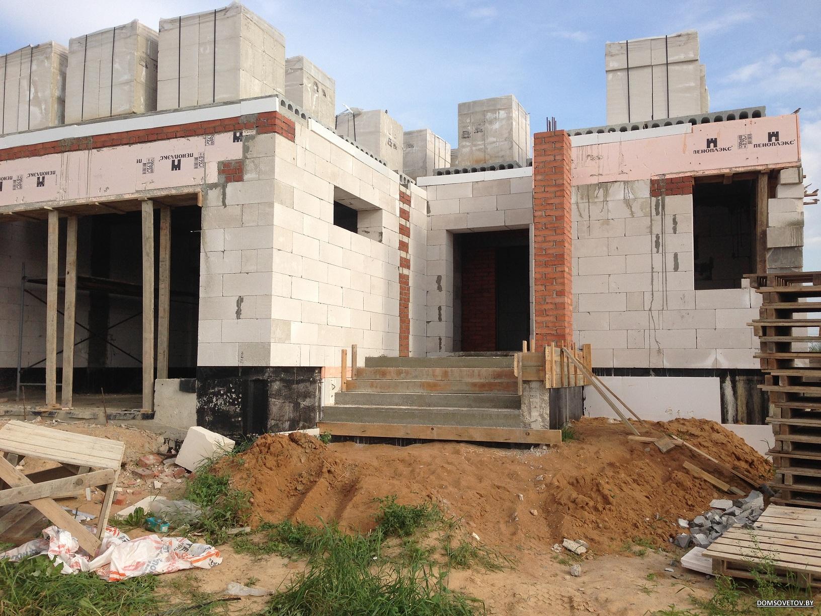

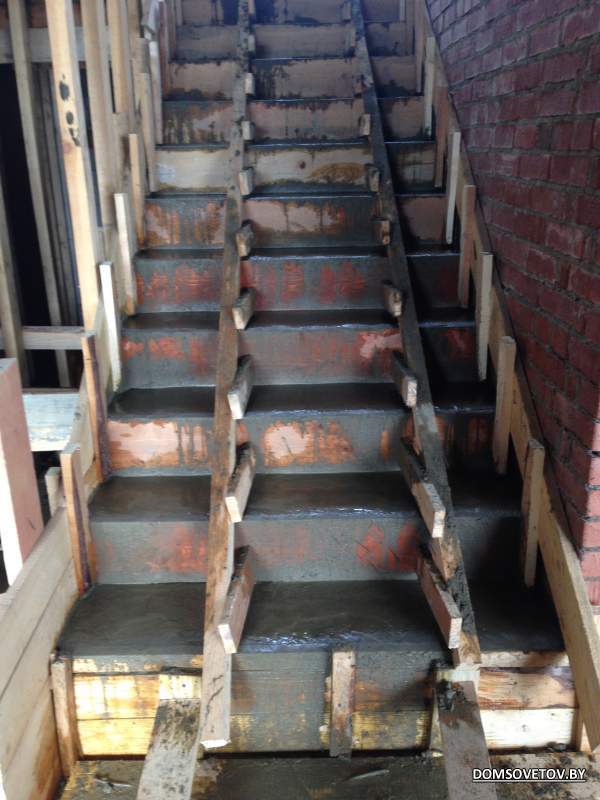

Сегодня залили лестницу, ушло почти 3.5 куба бетона... к завтрашнему дню затвердеет, попробую, как она удобна в ходьбе))
http://www.domsovetov.by/imagehostin...a54e73d20d.jpghttp://www.domsovetov.by/imagehostin...a559f8aa42.jpg
gulliver 08.05.2014 00:09
а какая ширина марша?
можешь больше фоток скинуть?
интересно)
barapasha 08.05.2014 15:26
gulliver, 120 см ширина, фоток больше не делал)) а что именно интересно, может сфоткаю в след раз
Neb 08.05.2014 15:31
интересно длина от первой ступеньки до стены по полу?
сколько ступенек до площадки переходной? Сколько ступенек после площадки? И параметры ступенек (ширина проступи и подъем)? можно фотки с разных ракурсов
