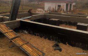

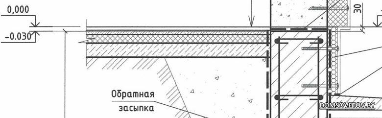

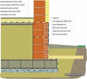

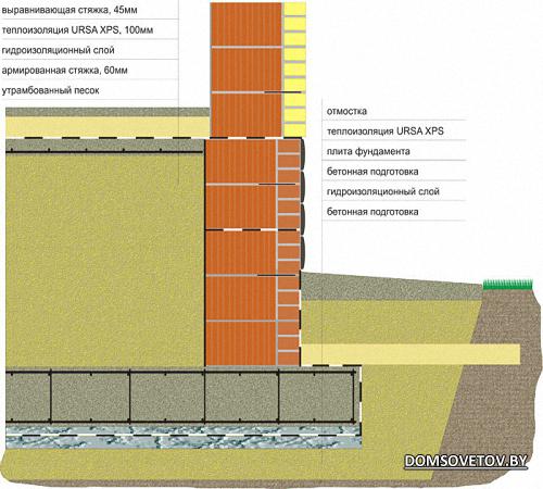

На выходных надо бы песок закинуть во внутрь, но тут встал вопрос - до какого уровня?
Пирог такой:
- песок
- слой бетона с сеткой 150мм
- утеплитель 100мм
- стяжка 50мм с трубами
- покрытие ~5мм
1) -300мм от уровня фундамента (как по проекту):
http://www.domsovetov.by/imagehostin...3c6f6a4c69.jpg
2) -150мм от уровня фундамента, что бы утеплитель и стяжка заходили на стены:
http://www.domsovetov.by/imagehostin...3c8b412974.jpg
purler 05.02.2016 08:15
Первоначально закинутый песок в процессе трамбовки хорошо усядет. Может стоит и вровень засыпать изначально.
Вариант повыше поднять пирог наверно лучше. Будет меньше мостик холода.
Не знаю что у вас внутри сделано, но если есть дверные проемы, то они могут мешать поднять пол выше - дверь не влезет потом.
Стэлс 05.02.2016 10:14
@Kiz, какой слой песка нужно забросить? если больше 30см, то с трамбовкой послойно(25-30см-трамбовка-25-30см-трамбовка). При варианте 1 у вас мостик холода от фундамента(левый верхний угол фундамента по рисунку упирается в чистовое покрытие). У меня тоже так, я пошел на компромис-верх черновой на 3см ниже уровня фундамента, потом будет 8-10 утеплителя и стяжка. Толщины 15см подбетонки много, по ТКП 8см. Можно и вообще без нее при хорошей трамбовке песка(по достижении коэффициента уплотнения грунта 0,95-но как померять-хез..), но с ней спокойнее. Я себе 8-10см залил бетоном М300. Сетка в черновой не нужна, лучше вы ее на утеплитель положите(приподымете перед заливкой на пару см), трубы легче привязывать будет

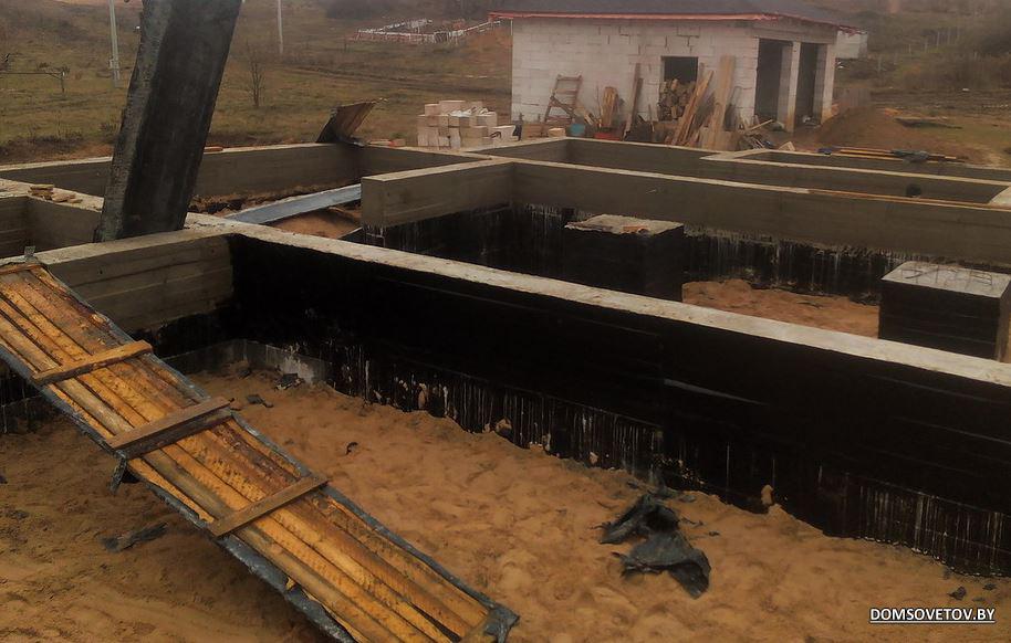

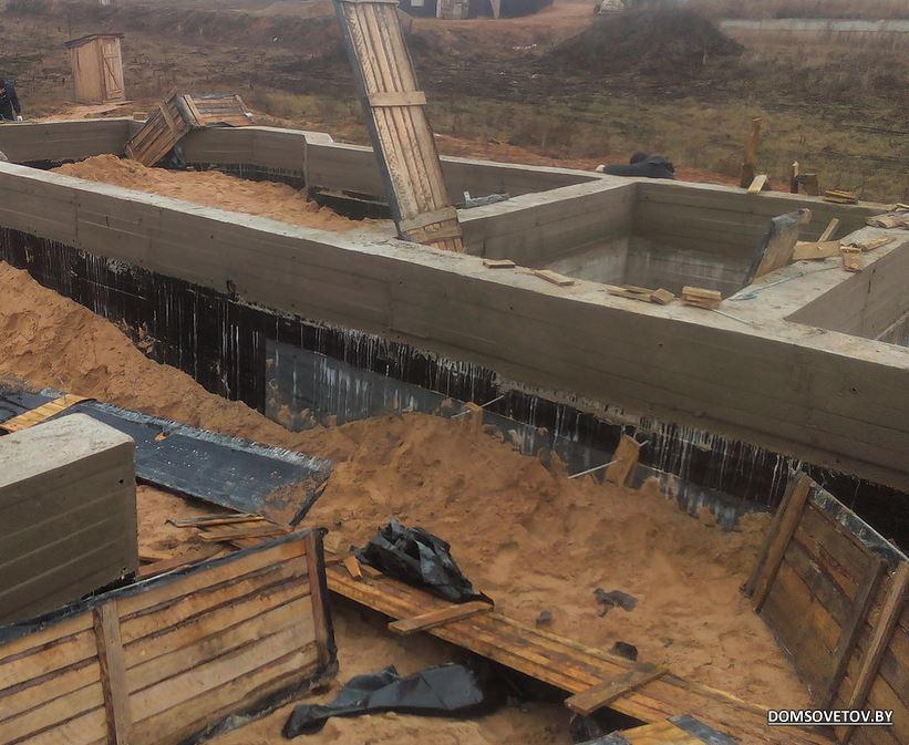

Kiz 05.02.2016 11:20
@Стэлс, много нужно засыпать :)
http://www.domsovetov.by/imagehostin...45a6a2af0c.jpg
http://www.domsovetov.by/imagehostin...45bf7918d3.jpg
purler 05.02.2016 11:35
@Kiz, Такую толщину за раз утрамбовать не выйдет. Надо слоями сыпать и искать чем трамбовать. Тогда действительно будет качественно. Если просто вровень засыпете, то к весне десяток см само усядет и потом еще придется досыпать и трамбовать и то не факт что хорошо утрамбуется.

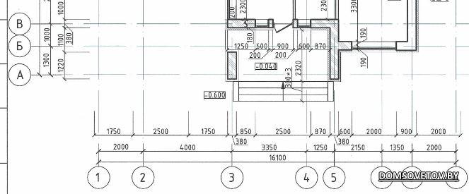

http://www.domsovetov.by/imagehostin...2a8a3af52d.jpg
Имеется вентканал ВШ-3 из ванны. На чертеже отверстие под трубу находится на высоте 2300мм.
Я правильно понимаю, что от 0 до 2300 вентканал идет цельный, а вот уже от 2300 идет канал до самого выхода из крыши?
illarion 04.06.2016 15:34
Сообщение от Kiz (Сообщение 264964)
Правильнее сказать не "цельный", а его просто нет. Низ шахты находится на отм.+2300 от нуля, т.е. он на этой высоте открывается (начинается) и идет до конца вверх.
