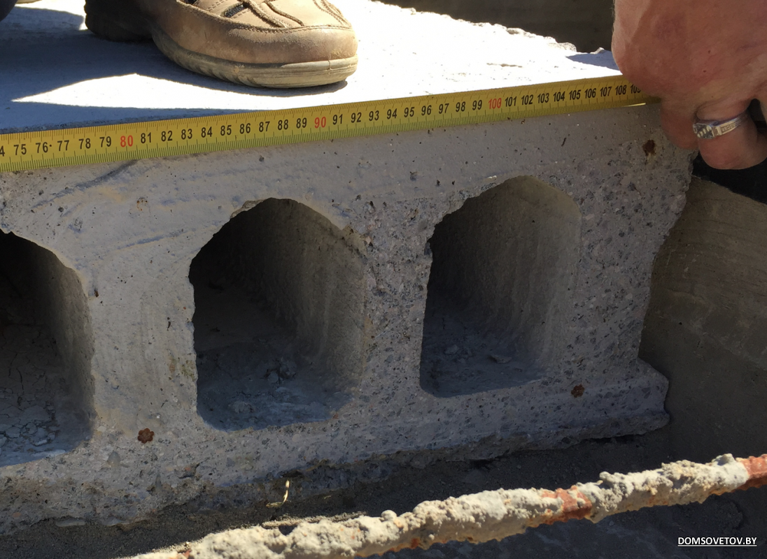

чтобы рухнуло нужно чтобы еще и плиты раздвинуло сантиметров на пять. Невозможно это, особенно после того как стенами пригрузите
На самом деле боковая часть у плиты не такая скошенная, как в чертеже. Она прямая и только внизу есть выступающий кантик, в котором нету армирования и который не сложно сбивается кувалдочкой. Вот на нем фактически и держался бы весь монолитный участок, если бы не было арматуры.
http://www.domsovetov.by/imagehostin...3c03b30f16.png

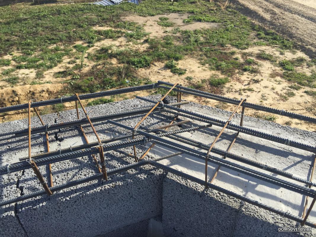

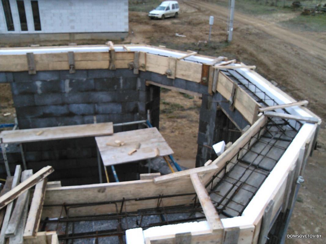

Как только стены были готовы - решил залить перемычки над проемами, используя лотковые блоки. Хотя по проекту - монолит вместе с армопоясом. Но потом нужно было бы ломать голову над теплоизоляцией верха оконных проемов, над примыканием верха окна к теплоизоляции и т.д. Результат мне понравился, хоть и потянуло это довольно много дополнительного времени.
Вяжем армокаркасы, готовим опалубку для монолитного пояса, сразу в опалубку закладываю плотный пенопласт. Если кто будет делать также - не забудьте прибить пенопласт к опалубке гвоздиками под уклоном с внешней стороны опалубки - иначе пенопласт всплывет при заливке ))
http://www.domsovetov.by/imagehostin...3f7f3844e4.jpghttp://www.domsovetov.by/imagehostin...3f7f55de65.jpg
polyzadumchivy 17.06.2016 16:18
я бы немного не так углы армировал
http://gidfundament.ru/wp-content/up...la-g-homut.jpg
IT_Prof 17.06.2016 16:24
@polyzadumchivy, да, так и делал на других углах. Иногда забываю просто, так увлекаюсь... :D
