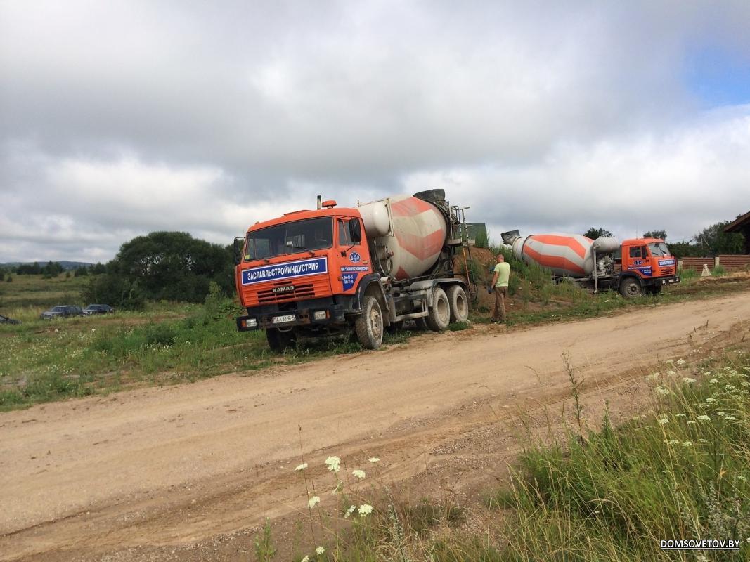

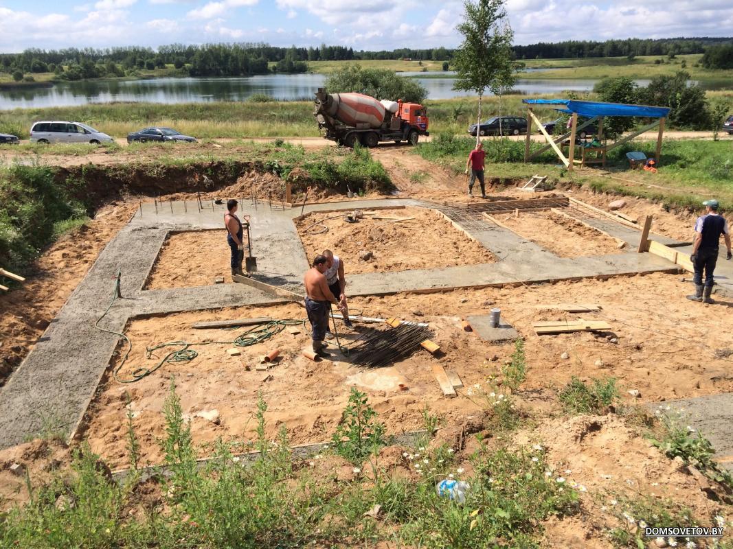

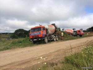

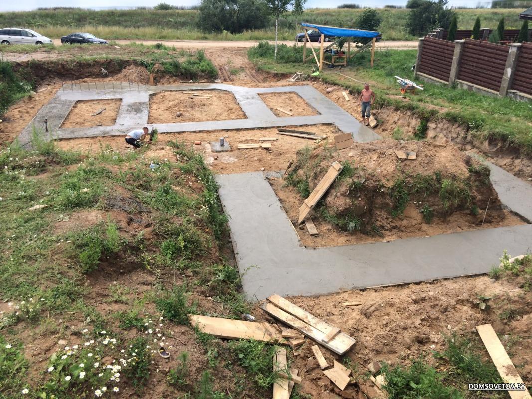

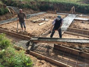

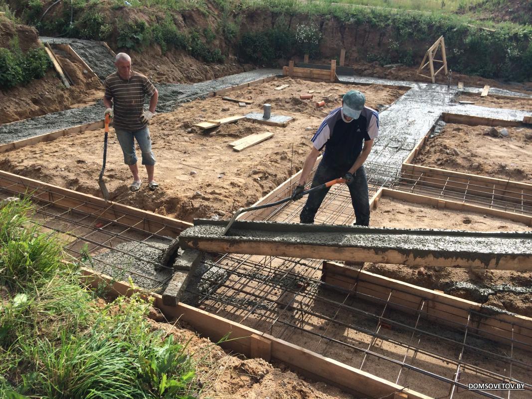

Константин В 21.07.2014 16:31
Сегодняшнее утро началось со звонка из заславльстройиндустрии, задают вопрос: "Константин, вы от бетона на сегодня отказаться не хотите? У нас все частники на сегодня отказались из-за погоды." Смотрю в интернете новость: "Завтра, 21 июля, на большей части территории республики ожидаются грозы, местами сильные ливни, при грозах шквалистое усиление ветра до 15-20 м/с, днем в отдельных районах по востоку - град". Но, нас это не остановило, в котловане воды нет. Справились отлично, сейчас поливаем. С погодой можно сказать повезло, ветерок, переменная облачность.

Dobrinia 21.07.2014 16:35
Правильно, меня 10 раз переспросили но я настоял и правильно сделал, дождя небыло. Было дело неделю назад, так держать!

Константин В 21.07.2014 17:21
Сообщение от Kuzbar (Сообщение 194548)
Сейчас как раз погода подходящая бетон поливать не надо будет каждый день природный полив...
Я заказал 400ю марку, она хорошо трескается, буду бдеть за влажностью. Сегодня весь день поливаем, сейчас лично поливать поеду, должен же я сам принимать участие в строительстве своего домика :)

wilson 21.07.2014 23:01
Проезжал с утра, видел последний миксер. Какая высота подушки - 40см?
Юра Добриденев 21.07.2014 23:12
Что у вас за грунты ? Зачем такая метровая ширина ?
Даже если предположить что у вас суглинок (да даже глина, что не есть правда) и взять табличный модуль деформации из всех вариантов пористости ниже наиболее распространенного, то ширина подушки не превысит 600мм при нагрузках на погонный метр основания 10тонн, а это нагрузка при двухстороннем опирании на среднюю стену трёх уровней ж/б плит перекрытия + все остальные дела. На наружных стенах нагрузка раза в 2 меньше.
wilson 21.07.2014 23:42
У меня в проекте в месте колонн под гаражную перемычку длиной 5.5м ширина подушки была 1.2м...
Юра Добриденев 21.07.2014 23:50
Так можно ж и 2 метра делать ленту, почему нет ? по чем определяется предел ?
Константин В 21.07.2014 23:51
Сообщение от freeze (Сообщение 194558)
Просто поливать замаетесь. Лучше 1раз в день полить и накрыть пленкой.
Сегодня поливали весь день, завтра ребята наклонные плоскости подушки будут монолитить и снова поливать, вода на участке уже есть. Пленка да, как вариант, предложу прорабу.
Константин В 21.07.2014 23:53
Сообщение от wilson (Сообщение 194580)
Приветствую. Высота 30 см, ширина 1,2 метра. Лили на заранее подготовленную песчаную подушку.
