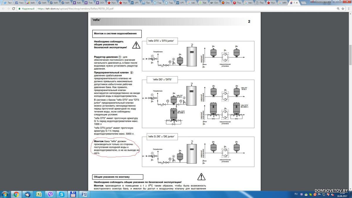

Sas 16.06.2017 11:12
http://www.domsovetov.by/imagehostin...391e3d76e4.jpg
При высоких температурах и износ интенсивнее

Sas 16.06.2017 14:20
@$erg, я думаю, что большую часть сезона у вас все будет работать и без Гидрострелки, лишь в сильные морозы могут возникнуть вопросы с недогревом радиаторов.
Бак надо ставить на вводе холодной воды, как настаивает производитель - выдержка из паспорта Рефлекс выше. Какая разница почему?
http://teplovhate.by/prochee/gidros2.png
Хорошая схема работы гидрострелки. Теплоноситель будет преодолевать гидрострелку только если это надо потребителям.

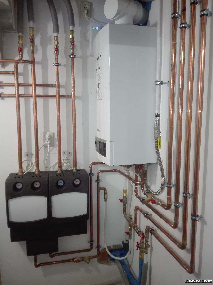

Кстати посмотрев еще несколько видео этого автора - задумался о меди в котельной, вот лишь возник один вопрос: трубы паяют или варят? Как правильно?
И нужно ли утеплять затем трубы? Почти нигде не видел утепленные трубы, хотя по логике должны быть утеплены, ведь это лишние теплопотери.
Sas 17.06.2017 09:57
@$erg, медь - это лучшее решение. Медь есть под пайку или под пресс. Теплопотери от меди? минимальные, но можно утеплить. По крайней мере зачистить и покрыть лаком советую всем.
