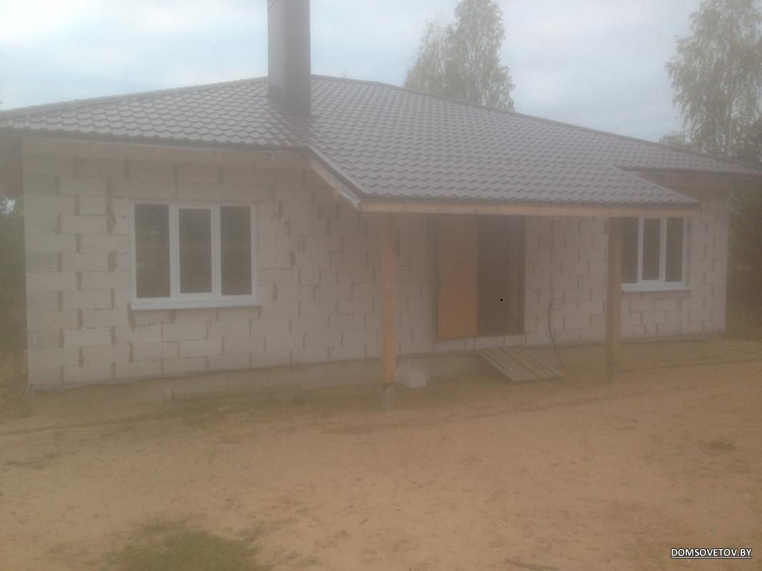

geoden 09.03.2017 19:26
Наконец привезли металлочерепицу и мои строители освободились, как раз все удачно совпало. Накрыли пленку, набили обрешетку. Сейчас пишу, кажется так быстро. На самом деле долго ждал.
Сделали навес над крыльцом, опирающиеся на деревянные столбы. Думал вначале из бетона, но все же захотелось потом из дерева.
http://www.domsovetov.by/imagehostin...1815c9d3b9.jpghttp://www.domsovetov.by/imagehostin...181861fb96.jpghttp://www.domsovetov.by/imagehostin...181a408527.jpghttp://www.domsovetov.by/imagehostin...181ef784c3.jpg
geoden 09.03.2017 19:34

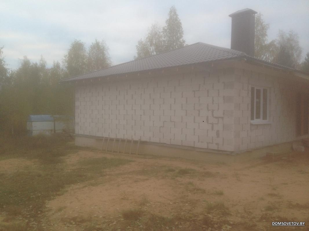

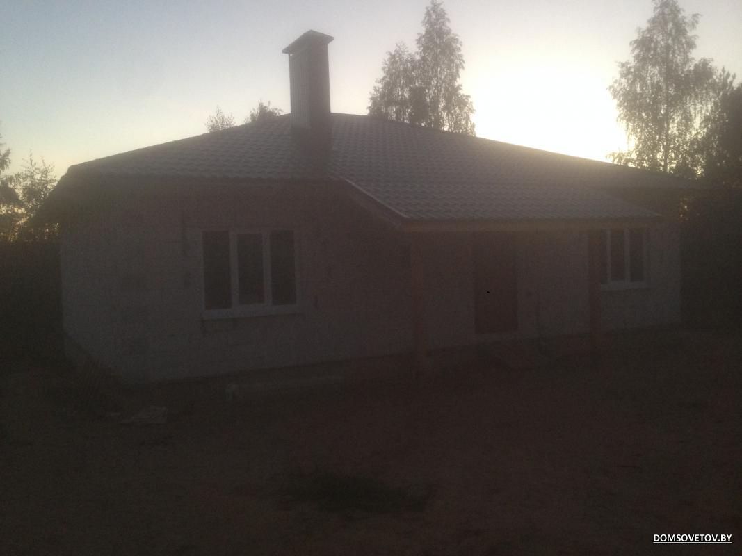

В итоге приступили к самому главному к металлочерипице.
Еще повезло с погодой, дождей вообще не было, как я слышал, не айс если в ходе монтажа стропилки, да и всей крыши идет дождь или снег.
http://www.domsovetov.by/imagehostin...1839b47e65.jpghttp://www.domsovetov.by/imagehostin...183d45c932.jpg
geoden 09.03.2017 19:38

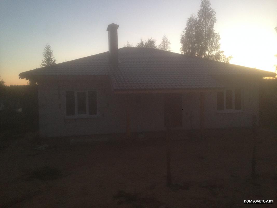

А еще я то на крышу, то заказал материал, а про трубу забыл:bu:
geoden 09.03.2017 19:40
Дали кровельщики мне телефончик одного мужика, сделал он мне зонтик и заоодно прикупил профиль С8 для обшивки трубы.
geoden 09.03.2017 19:45
Вообщем начала крыша приобретать законченный вид.:ci:

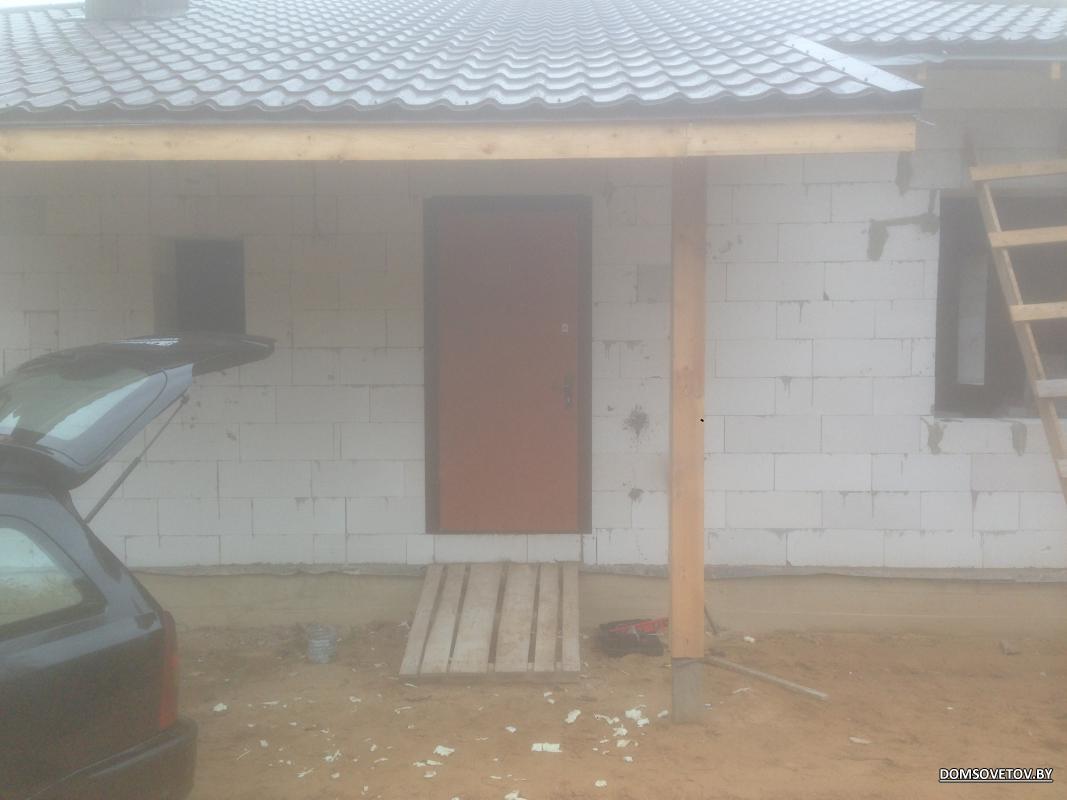

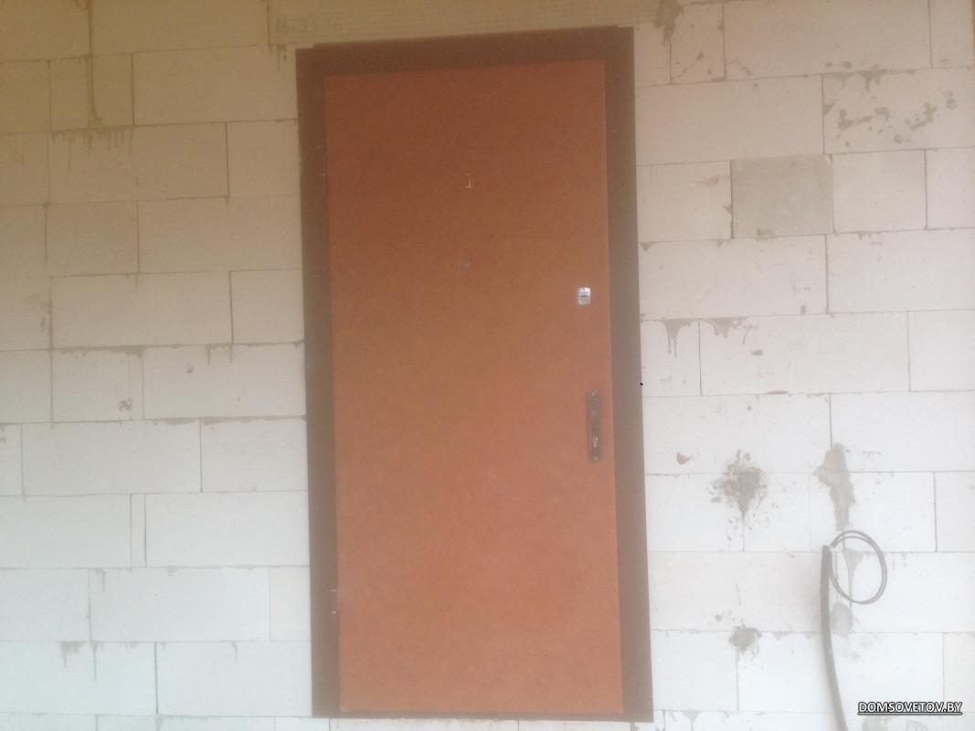

geoden 09.03.2017 20:53
Наконец добрался до окон, но как мне посоветовали лучше, поставить дверь. Т.к. как могут выкрутить за ночь окна причем легко и со свистом.
Начал искать б/у двери, совсем корявые не хотелось, которые с ноги выносятся ну и дорогие тоже, но обязательно металлические.
Вообщем обзвонив объявы с другом поехали за дверью ( у него универсал как раз с коробкой влазила к нему в машину)
Вот собственно и дверь, как мне сказали оставляй ее на постоянной основе.
А еще приятная новость, подвели прямо к дому оптоволокно на фото виден кабель.
http://www.domsovetov.by/imagehostin...196771021d.jpghttp://www.domsovetov.by/imagehostin...196a5e8f88.jpg
Как говорят в пословице: "Теперь есть все - интернет и туалет"

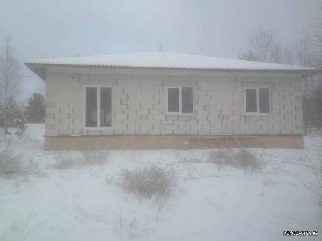

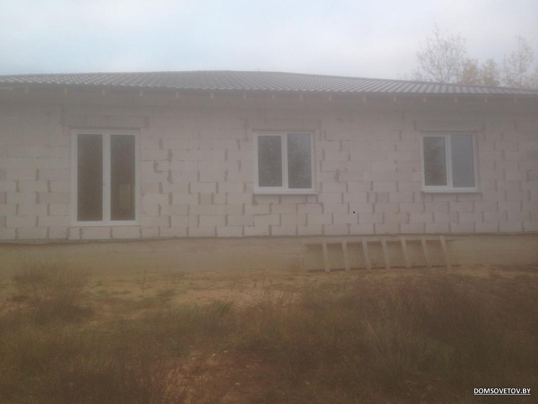

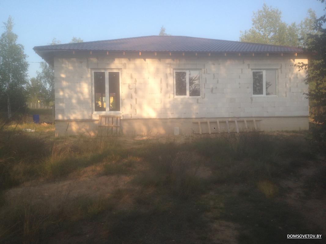

geoden 09.03.2017 21:13
Теперь самое главное окна и дверь, решили поставить двухкамерные плюс москитницы на каждое окно, ждал я их где-то неделю. Приехал на дом, жду-жду нету и нету их. Решил позвонить, не доехали сели на машине на пузо установщики окон. Где они эту яму с песком нашли, не знаю. Кто ищет, тот всегда найдет)) Вообщем, сообща начали махать лопатами и вытягивать их. Сами окна благополучно доехали до места назначения, т.к. поехали нормальной дорогой.
geoden 09.03.2017 21:22
Так полдня, просто потеряли успели они поставить только окна и дверь.
Вот и сами окна.
http://www.domsovetov.by/imagehostin...19c9fbc80c.jpghttp://www.domsovetov.by/imagehostin...19d2fd7192.jpghttp://www.domsovetov.by/imagehostin...19d50d074c.jpg
geoden 09.03.2017 21:27
На следующий день привезли откосы и тоже их установили.
Вот что по итогу вышло.
http://www.domsovetov.by/imagehostin...19e8983cd0.jpghttp://www.domsovetov.by/imagehostin...19e6c6b4f8.jpghttp://www.domsovetov.by/imagehostin...19e4d1c483.jpghttp://www.domsovetov.by/imagehostin...19e3152b4b.jpg
Uram 09.03.2017 21:31
простой стеклопакет ставили? не энергосберегающий?

geoden 09.03.2017 21:51
Сообщение от Uram (Сообщение 285437)
энергосберегающий точно, я и забыл написать))

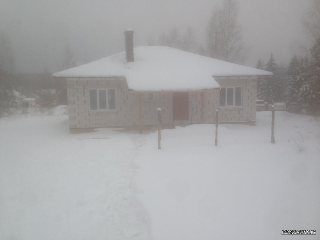

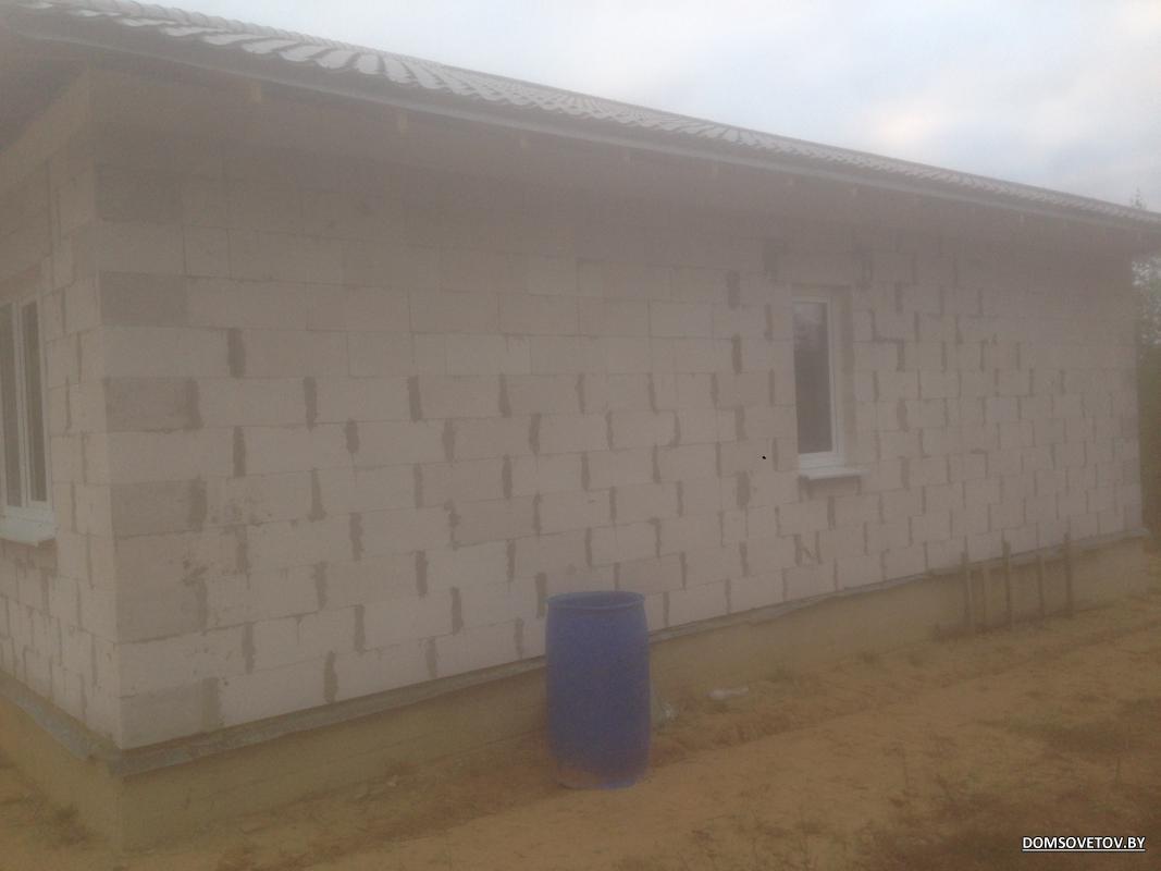

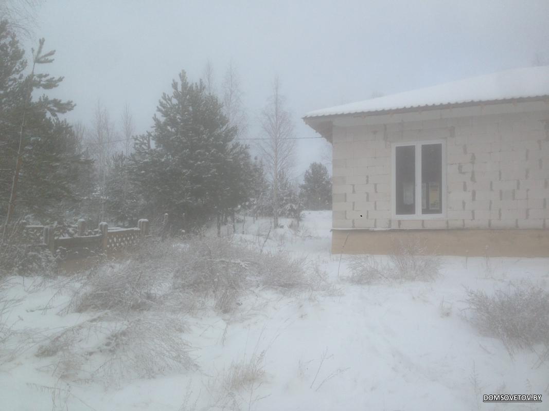

geoden 09.03.2017 22:05
Приезжал перед Новым годом посмотреть, что твориться. Эхх красота и тишина))
Люблю я это дело.
http://www.domsovetov.by/imagehostin...1a60175833.jpghttp://www.domsovetov.by/imagehostin...1a65a241e8.jpg
И еще раз приезжал уже в этом году в феврале, вводили в дом оптоволокно, заодно и лопатой помахал)))
http://www.domsovetov.by/imagehostin...1a6e80de47.jpghttp://www.domsovetov.by/imagehostin...1a77f6abc9.jpg
