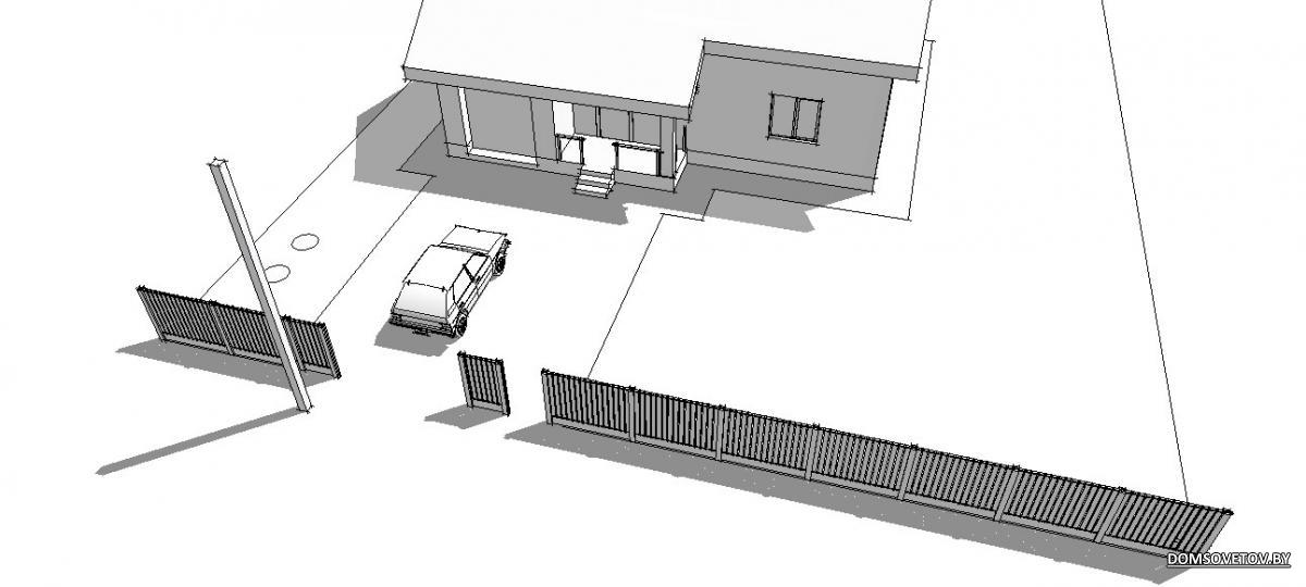

общая картина такова:
то что авто заедится тут проблем нету. больше про технику думаю. на схеме кругами обозначены септик и колодец.
х.з. какая длинна рукова у ассенизаторной машины !?
http://www.domsovetov.by/imagehostin...8a06e327b2.jpg
mutny 23.04.2015 11:25
а сделать ворота на всю ширину ворота+калитка и врезать калитку в полотно?

sergN 23.04.2015 11:58
Ррукав наращивается

Oksik 23.04.2015 23:03
а если уменьшить пролет забора, который между воротами и калиткой? точнее совсем его убрать. оставить только столб.
VAR 24.04.2015 19:47
этот пролет нужен так как ворота заезжают с перехлестом. если оставить один столб то открывая калитку этот перехлест будет виден и он заузит ширину калитки.
mutny 24.04.2015 20:28
а сделать небольшое "окошко" в пролете забора напротив септика, чтобы машина вовсе не заезжала во двор а с улицы через него прокидывать трубу? это если конечно вопрос только в ассенизаторах. если что - у меня ворота 4м - мазы залетали со свистом, даже с прицепами, а вот для знакомой на легковушке оказалось узковато.
