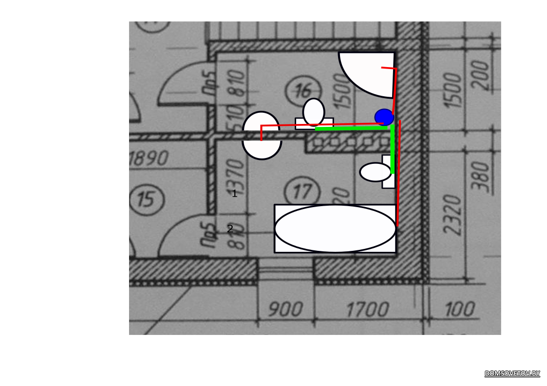

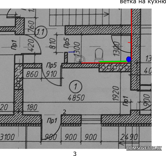

Сообщение от Вадим73 (Сообщение 295232)
В стояк номер один подключаются только санузлы первого и второго этажа, которые расположены друг под другом. В стояк два подключается ванная комната второго этажа. Если использовать только первый стояк, то под полом соединение вертикальной трубы, два отвода по 45 и соединение горизонтальной трубы. Если использовать два стояка, то для первого стояка - соединение вертикальной трубы, два отвода на 45, коротыш, тройник 45, отвод 45, соединение горизонтальное трубы.
Я бы на второй этаж затянул бы один стояк, тот, который ближе к унитазу 2 этажа. Туда же собрал бы все приборы второго этажа и вывел бы его на крышу для вентилирования.
Если есть возможность, то при переходе с вертикального участка в горизонтальный, в разрыв двух отводов (или отвода и тройника) по 45 градусов добавьте прямой участок равный 2 диаметрам используемой трубы (для 110-ки получится 20 см).
Вадим73 19.08.2017 09:50
Вчера набросал примерное расположение приборов в санузлах с использованием только первого стояка. Еще один нюанс:для первого стояка нужно будет долбить плиту перекрытия, второй проходит через монолитный участок, где можно вставить гильзу. На втором этаже два унитаза. Если использовать только стояк №1, то прямой участок, боюсь, добавить не получиться. Далеко труба выйдет от стены, но попробовать можно. Все санузлы друг под другом.
