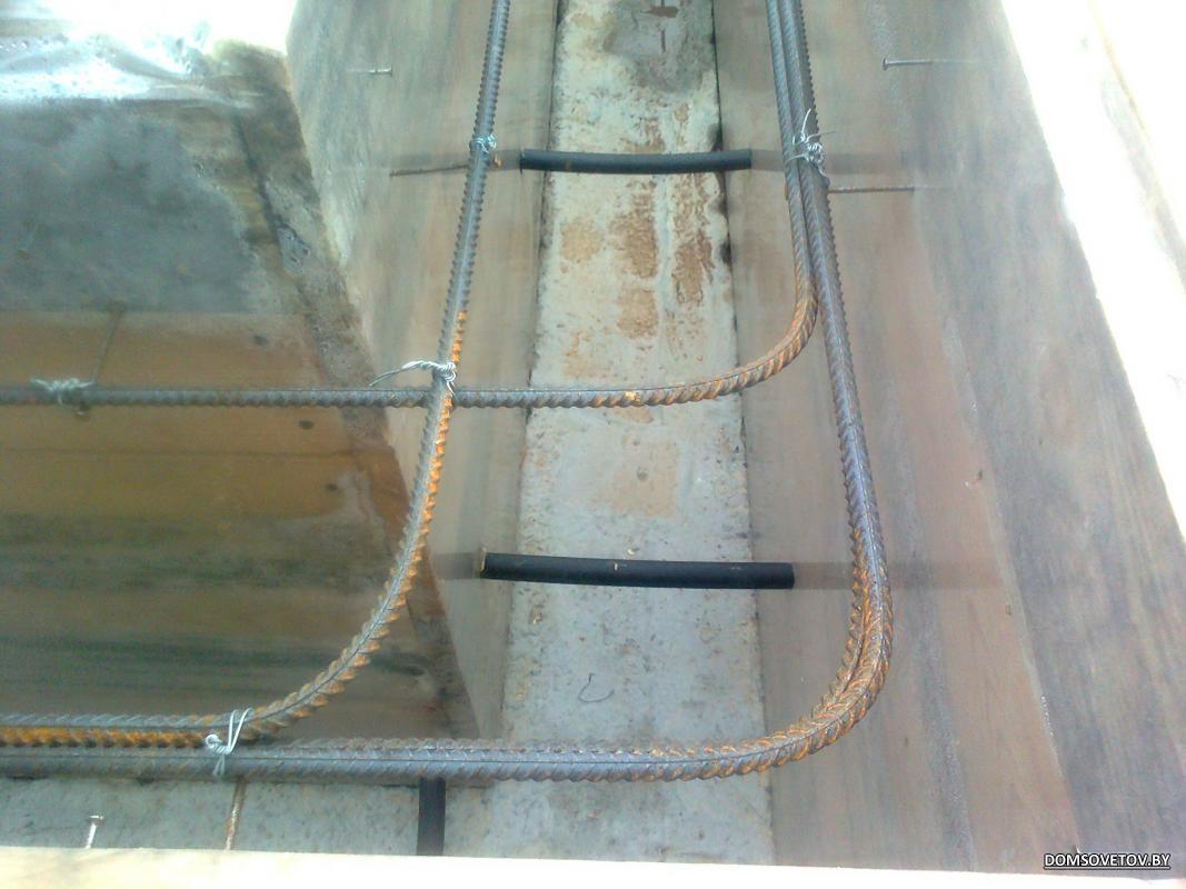

Domik315, зачем ? Зачем тратить ненужную там арматуру ? Верхняя арматура в ленте элементарно крепится к опалубке. Фото где-то выкладывал.

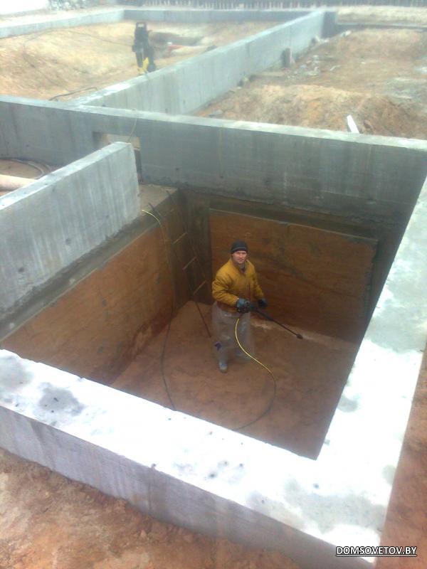

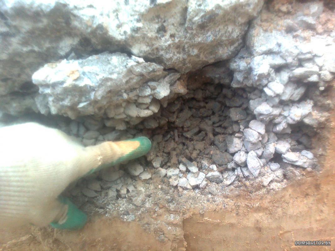

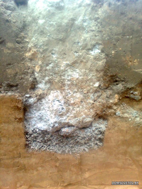

никак цементное молочко не может уйти ни вниз ни в бока. Вообще никода не может уйти, т.к. вода поднимается вверх. У меня на участке в нутри нового фундамента пробои старого. Последний в котловане смотровой ямы сфоткал. Если кому интересно выложу. Щебеночная подушка, которая там не нужна даже не пропиталась этим молочком и лежит рассыпается от пальца. Зато отлично таботает водосборником под подошвой, это я даже на видео снял.
Погреб сделал в доме. Стены погреба это углубленный фундамент в одном углу, залитый в грунт. После заливки грунт внутри выкопан. Грунт связался с бетоном очень тонкой пленочкой (просто цвет бетона как у грунта) которая снимается фрезой на мойке высокого давления.
