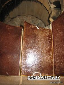

А Фома, я полагаю, это плитка покрашенная не с той стороны и отпечаток пальца на ней.
Lavr 22.08.2014 22:30
Сообщение от bullet_fox (Сообщение 197520)
... и отпечаток пальца на ней.
Какой отпечаток пальца.Вроде взрослые люди.Вы хоть немного думайте,перед тем как написать,особенно,если далеки от каких-то вопросов.ПРОШУ БЕЗ ОБИД.
Какой может быть отпечаток пальца.Нельзя верить некомпетентности.Вы сами представьте.Черепок,на который потом нанесена глазурь(для справки:
Глазури по своему составу представляют собой стеклообразные силикаты,расплавляющиеся на глинистом черепке слоем толщиной 0,15 – 0,4 мм.Температура плавления глазурей в зависимости от вида черепка и температуры его спекания составляет 900 – 1400 оС
).Так вот представьте,этот черепок кто-то берёт в руки,оставляет на нём отпечатки.Потом стекло расплавляется и что,отпечаток так и останется?
Если кто такое сделает,то на Сотбис можно будет взять не один миллион долларов.
хотелось бы посмотреть на такой шедевр.А если имелось то,что я вижу на среднем снимке magari,то такие следы остаются обычно от стоек,на которые ставятся плиты в печах.Эти стойки применяются ещё тогда,когда необходимо предотвратить касание глазурованной детали с другими поверхностями.(просто потом не оторвать её будет).
Короче,говорить о керамике можно много.А посоветовать людям,кто захочет себе такую столешницу,можно что.Можно рассмотреть вариант с использованием закалённого жаростойкого стекла,которое используется для столешниц на кухнях.Правда цены высокие.Или изготавливать из квадратов,50х50,100х100 или как кому нравиться и затем набирать,как обычную мозаику или плитку.Можно,хоть кругом выложить, хоть звездой.И разница обжига плиток не будет видна.
Короче,перед тем как что-то делать,спросите у людей,а не старайтесь навязывать им своё мнение.Смотришь,кто-то что-то и посоветует.Только не спрашивайте у пекаря,как сеять пшеницу,а у парикмахера,как делать лак для волос.Потому-что,хоть патологоанатом и медик,он вряд ли сделает успешную операцию на сердце.Короче.каждый должен кушать свою морковку.Наймите дизайнера или ещё лучше, художника-керамиста,заплатите ему за то,что он умеет делать хорошо и тогда НЕПРИЯТНОСТЕЙ в вашей жизни будет меньше.
(А эту плитку,с которой всё началось,и сейчас можно порезать поменьше,снять фаску на всех плитках и выложить в шахматном порядке или узором.Будет красивей,чем как ламинат.И потусуется цвет и шероховатость.):gc:

Вы тоже можете посмотреть http://www.domsovetov.by/imagehostin...7a39e4c4b1.jpg
Если понимаете конечно.А на счёт потребителя,всё намного проще.Я не открою ни какого секрета,если скажу,что ищу большую керамическую печь для обжига больших шамотных изделий.И печь нужна для работы в течении двух месяцев.Вот так я и попал сюда,благодаря поисковику ЯНДЕКС.Просто не удержался,прочитав,как люди пытаются говорить о керамике,словно всю жизнь этим только и занимались.Это,словно мужики о женщинах,все всё знают,трепаться могут часами,а чуть что случиться,то жена идёт не к мужу,а к гинекологу.Хотя,каждый мужик уверен,что там он знает всё.::nt::

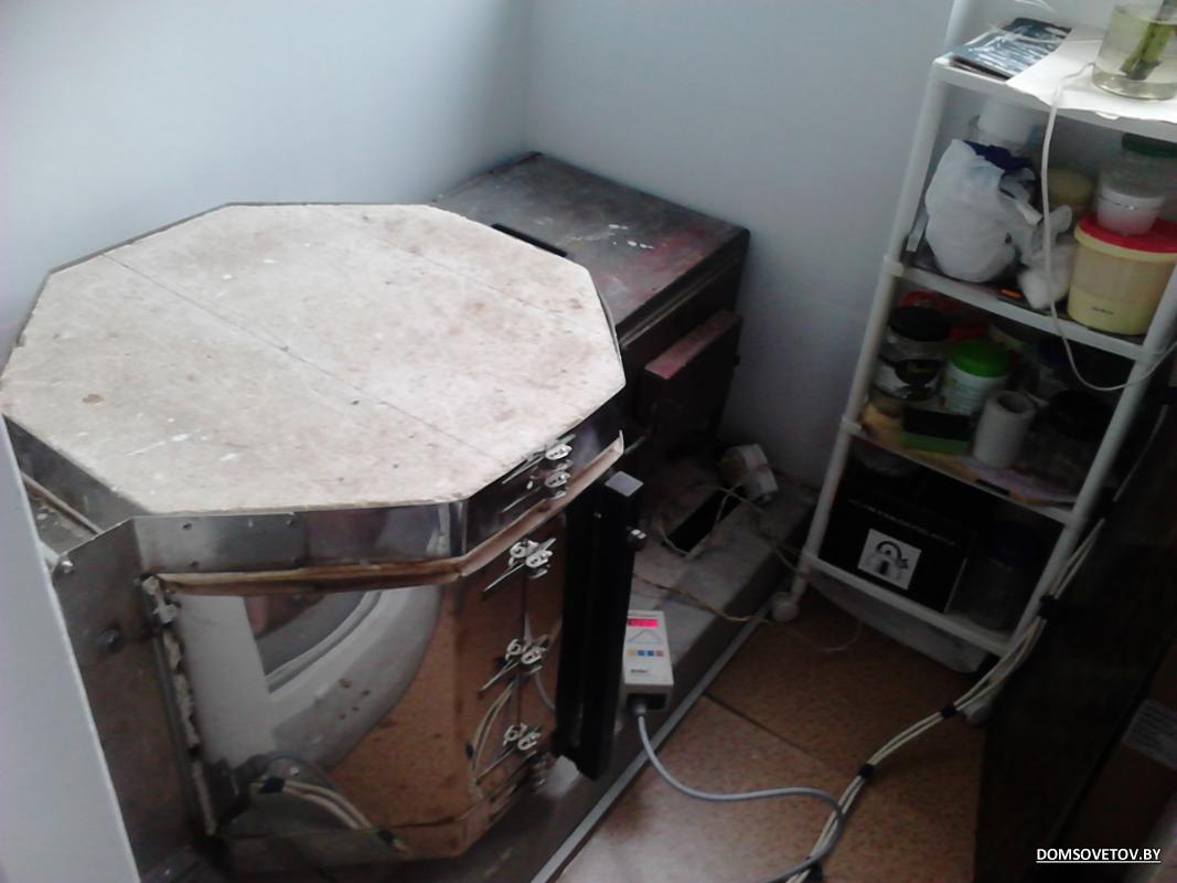

Есть печь,с которой работаю.http://www.domsovetov.by/imagehostin...9f8e0a67e4.jpg
Кто поможет найти печь для обжигов на месяца два с размерами 700х500х400 мм внутри
тому Портрет Бенджамина Франклина в подарок.Пишите.
