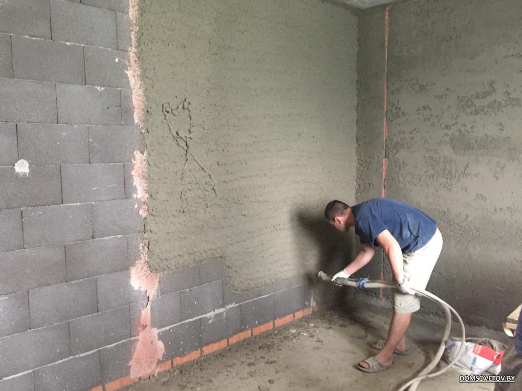

Оштукатурил в итоге дом смесью "Штукатурка легкая «Тайфун Мастер» №27 машинного нанесения". Она на цементной основе с наполнителем из перлитового песка.
При нанесении мне понравилось. Раствор действительно легкий, долго не оседает, как будто Фэйри добавили :ej:
Сразу не поняли, как с ним работать. Наносили машинным способом на 2 стены в комнате, потом стягивали. Так вот раствор цепляется за правило и оставляет рытвины при выравнивании. На фото правая стена:
http://www.domsovetov.by/imagehostin...fa46e51183.jpg
В итоге вызвали скорую техническую помощь. Приехали ребята в красивых фирменных комбинезонах и пояснили, кто мы и что мы как правильно работать с этой смесью, показали на практике.
http://www.domsovetov.by/imagehostin...fa515711b9.jpg
Смесь больше похожа на гипсовую штукатурку при работе, чем на цементную. Ее нужно выраванивать/стягивать сразу после нанесения, иначе через полчаса уже получаются вот такие рытвины.
После затирания становится очень гладкой, не сыпется. Можно заглаживать потом еще и металическим шпателем - якобы потом можно не шпаклевать. Но мы решили не заморачиваться, а пошпаклевать по старинке для надежности.
После высыхания становится светлого кремового цвета - в доме становится светло, как будто уже пошпаклевали.
Кроме того, легкая штукатурка на базе перлитового песка обладает улучшенными теплоизоляционными и шумопоглащающими характеристиками.
Так что выбором остался доволен.

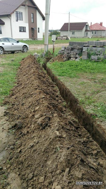

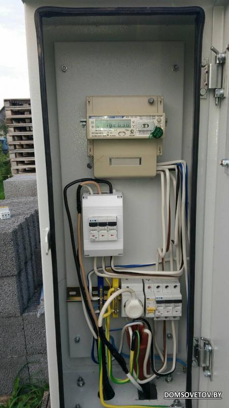

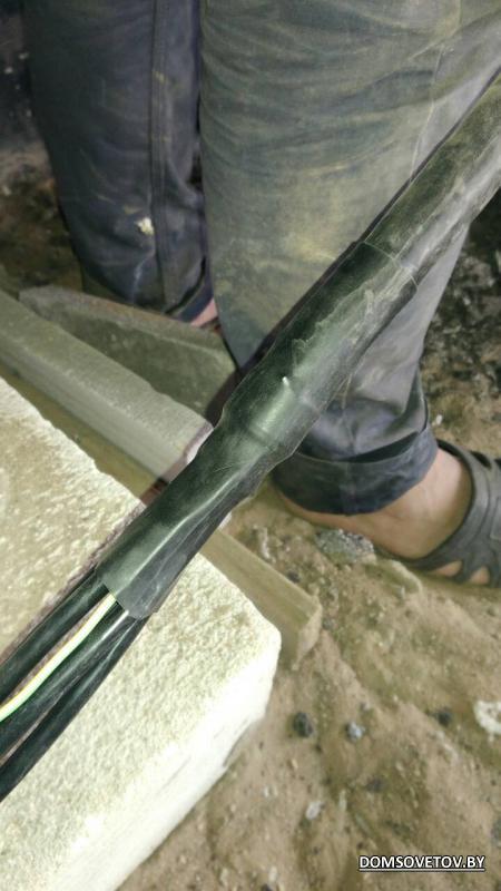

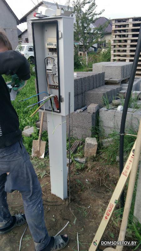

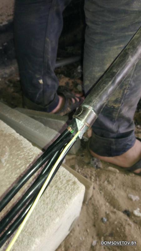

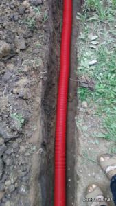

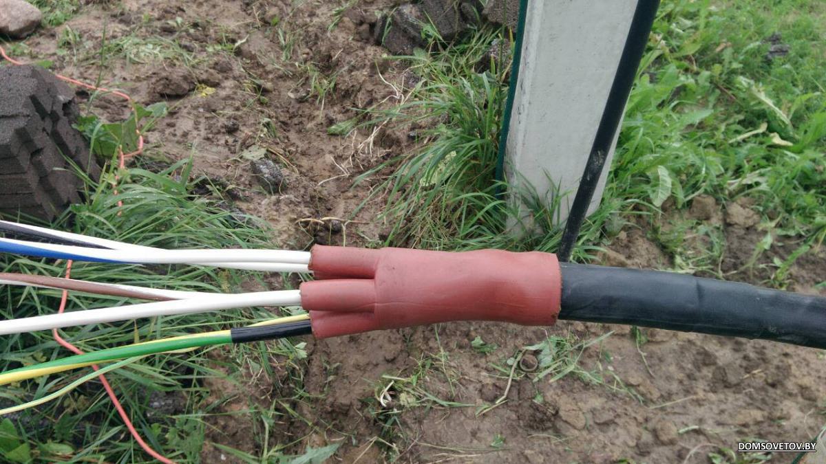

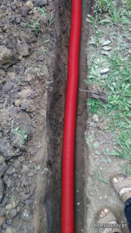

Да кстати, электрику все таки развел по дому до штукатурных работ. Все сделали, кроме установки самих подрозетников. Их поставим уже после штукатурки - аккуратно и красиво в ноль с уже оштукатуренными стенами.
Сперва заменили временный ржавый электрощиток на улице на новый, сделали 2 отдельных контура заземления - контур уличного и контур домашнего щитков.
http://www.domsovetov.by/imagehostin...fba3359890.jpghttp://www.domsovetov.by/imagehostin...fba94e413b.jpghttp://www.domsovetov.by/imagehostin...fba5c11ed2.jpghttp://www.domsovetov.by/imagehostin...fba51e54ac.jpghttp://www.domsovetov.by/imagehostin...fbaa819e34.jpghttp://www.domsovetov.by/imagehostin...fba9cd01b5.jpghttp://www.domsovetov.by/imagehostin...fba651811b.jpg

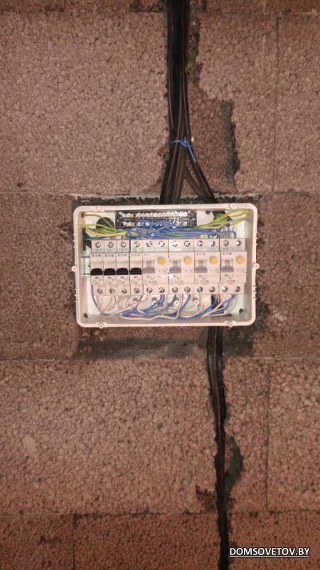

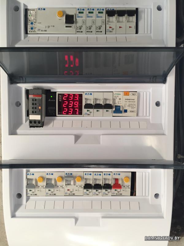

В доме сделали 2 электрощитка - основной на 1ом этаже в гараже и второй вспомогательный на 2ом этаже в гардеробе.
http://www.domsovetov.by/imagehostin...fbd78c1e56.jpghttp://www.domsovetov.by/imagehostin...fbd67253bb.jpg
В работе выглядит примерно вот так:

У меня вопрос, как соединяли провода в коробках на скрутках, на вагах или клемниками???? А то скоро сам собираюсь заняться электрикой и чешу "репу" как лучше.:dm:
IT_Prof 05.09.2018 15:22
Сообщение от geoden (Сообщение 312043)
Скручивали, запаивали и одевали термоусадку.
