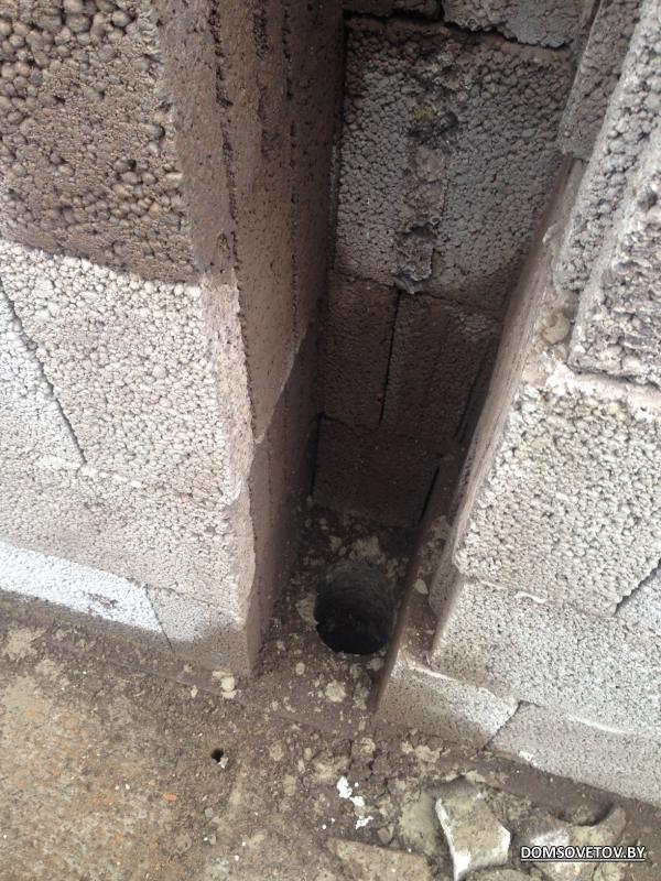

5 шахт. Из низ только 2 начинаются на 1 этаже(до перекрытия, это дымоход котла и запасная из котельной, вдруг пригодится для вентиляции :) ), остальные 3 шахты начинаются уже выше перекрытия(две из них вы увидели, третяя на другой стороне).
Эти три - это фановая каналья, вытяжка из кухни и вытяжка приточки(именно она на той стороне, невидна. Сделана она выше, т.к. приточка будет в "полустоячем" положении :) ). Вход приточки будет сделан в подшиве кровли.
з.ы. ну и в перекрытии дырок оставили, чтобы вывести фановую каналью и вытяжку из кухни и соединить с этими шахтами уже на чердаке.

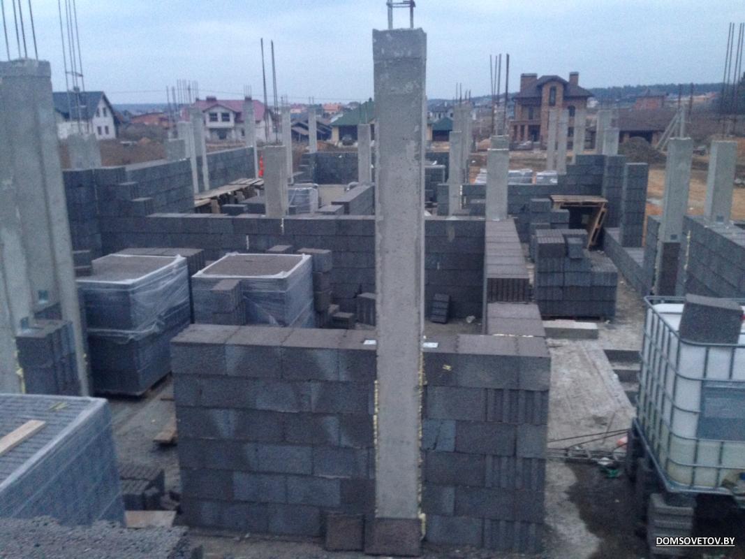

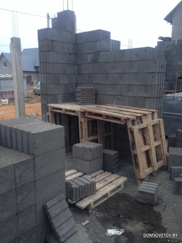

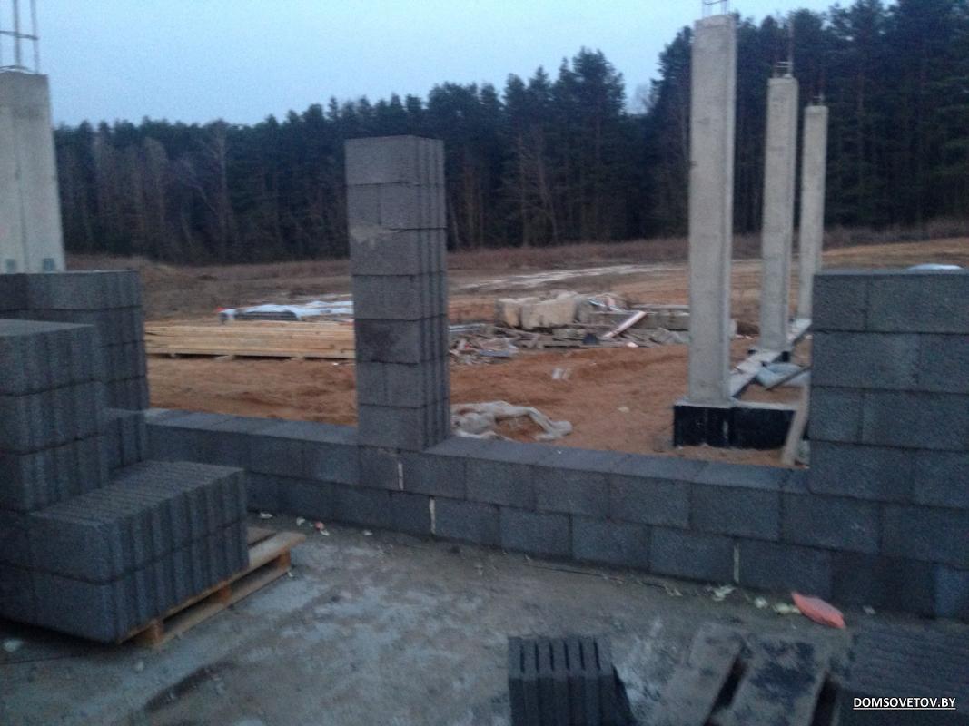

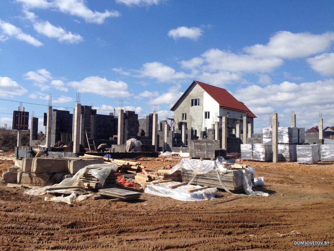

Продолжаем возводить башню саурона...
Можно сказать, что неделя прошла ударно. Работы было сделано немало. Стены растут, можно теперь даже кое-где прогуляться по комнатам и оценить масштаб. Первое впечатление - как то тесно ) но говорят это потому, что сверху не перекрыто )
Высота этажа без чистового пола почти 4 метра - тоже внушает ) чуть не поссорились с супругой из -за этого ) но обошлось... заболтал.
Планы на след. неделю - начать работы с кирпичем (кладка шахт), продолжение возведения стен, начало подготовки арматуры и пр для пояса.
http://www.domsovetov.by/imagehostin...86fdd162f6.jpghttp://www.domsovetov.by/imagehostin...86fdea3a4e.jpghttp://www.domsovetov.by/imagehostin...86fe00ff02.jpghttp://www.domsovetov.by/imagehostin...86fe14799f.jpghttp://www.domsovetov.by/imagehostin...86fe25545c.jpghttp://www.domsovetov.by/imagehostin...86fe350a22.jpghttp://www.domsovetov.by/imagehostin...86fe401c80.jpghttp://www.domsovetov.by/imagehostin...86fe4f2fd3.jpghttp://www.domsovetov.by/imagehostin...86fe60f337.jpghttp://www.domsovetov.by/imagehostin...86fe760fcf.jpg

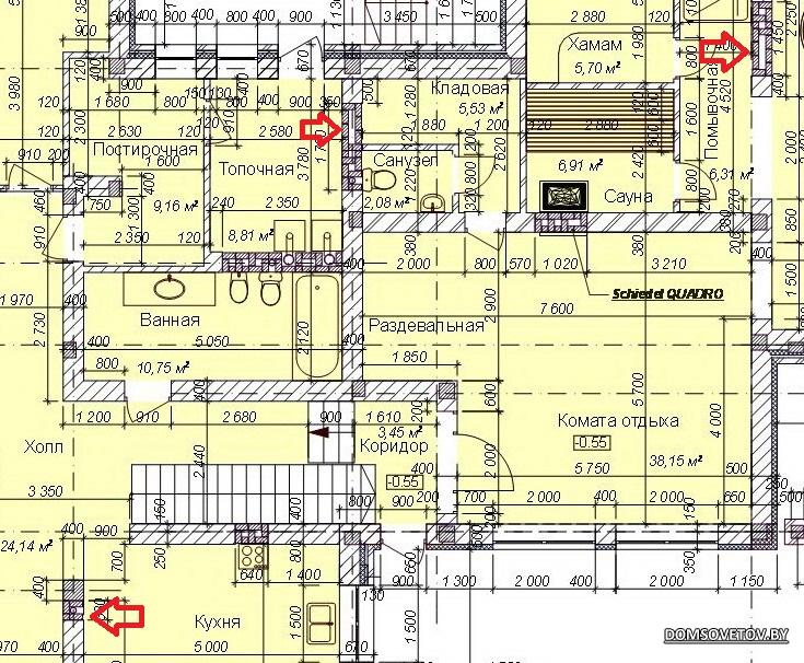

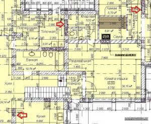

Для последующего монтажа вентиляционных установок (будут в подвале) надо прорезать отверстия в монолите ленты фундамента.
Пожелание проектировщика ПВВ - ниже на картинке (вид сверху на ленту, а также вид сбоку). Таких ниш надо сделать 2 штуки (отмечены на плане красными стрелками) - там где большие вентканалы.
Также надо будет сделать пропил (уже более простой) для канализационной трубы, чтобы опустить ее в подвал (см стрелка на плане в районе кухни). По размерам уточню, когда надо будет. Что то типа 150х150х300 (глубина).
Если сможете помочь - наберите 6145164 vel (Александр). Заранее спасибо.

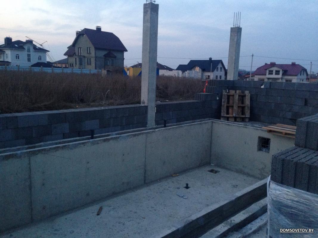

Хочу отдельно сказать Спасибо ребятам из команды DOLBO - сделали все четко и красиво. А самое главное - безгеморойно для меня )
http://www.domsovetov.by/imagehostin...3efbccc6a4.jpghttp://www.domsovetov.by/imagehostin...3efc03ed17.jpghttp://www.domsovetov.by/imagehostin...3efc1e3510.jpg

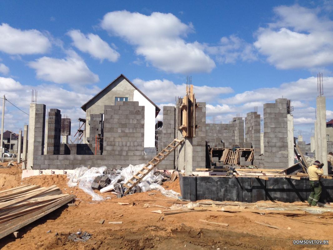

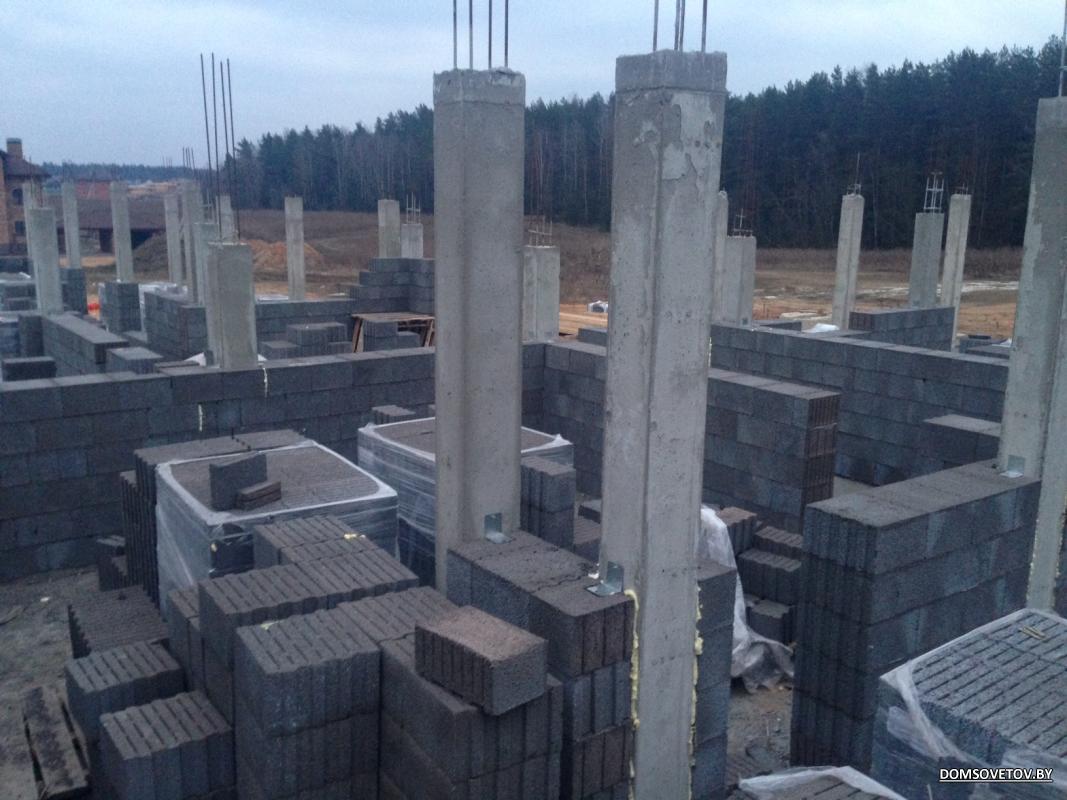

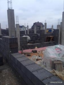

По блокам - положили практически первый этаж.
http://www.domsovetov.by/imagehostin...3efc4c6fe9.jpghttp://www.domsovetov.by/imagehostin...3efc9e056e.jpghttp://www.domsovetov.by/imagehostin...3efcc7d4df.jpg

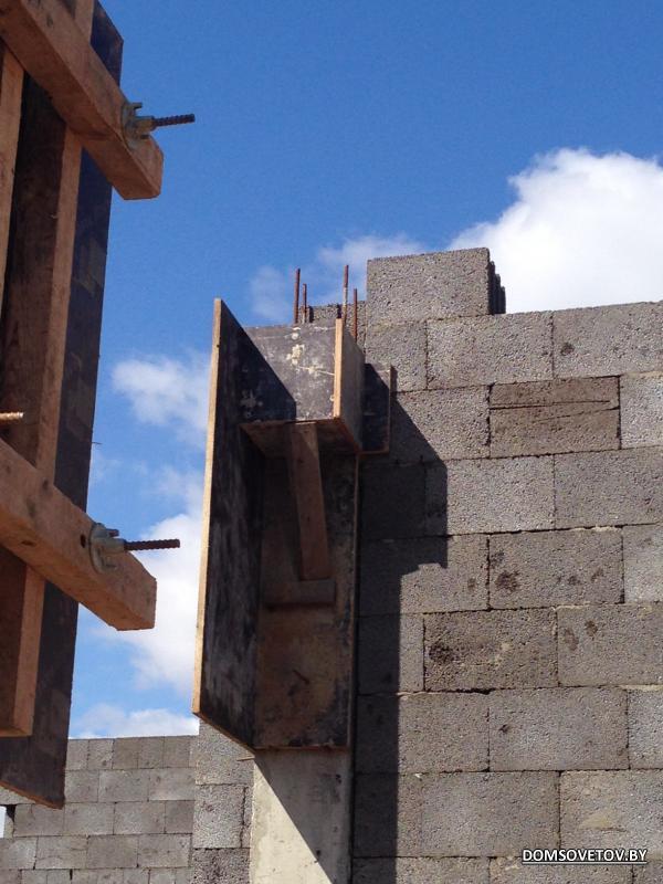

Отдельно связали несколько "зубов" для опирания плит балкона. нужно было для деформационного размыкания конструкций фундаментов терасс и самого дома...
http://www.domsovetov.by/imagehostin...3efd0e6b93.jpghttp://www.domsovetov.by/imagehostin...3efd20bbb6.jpg
