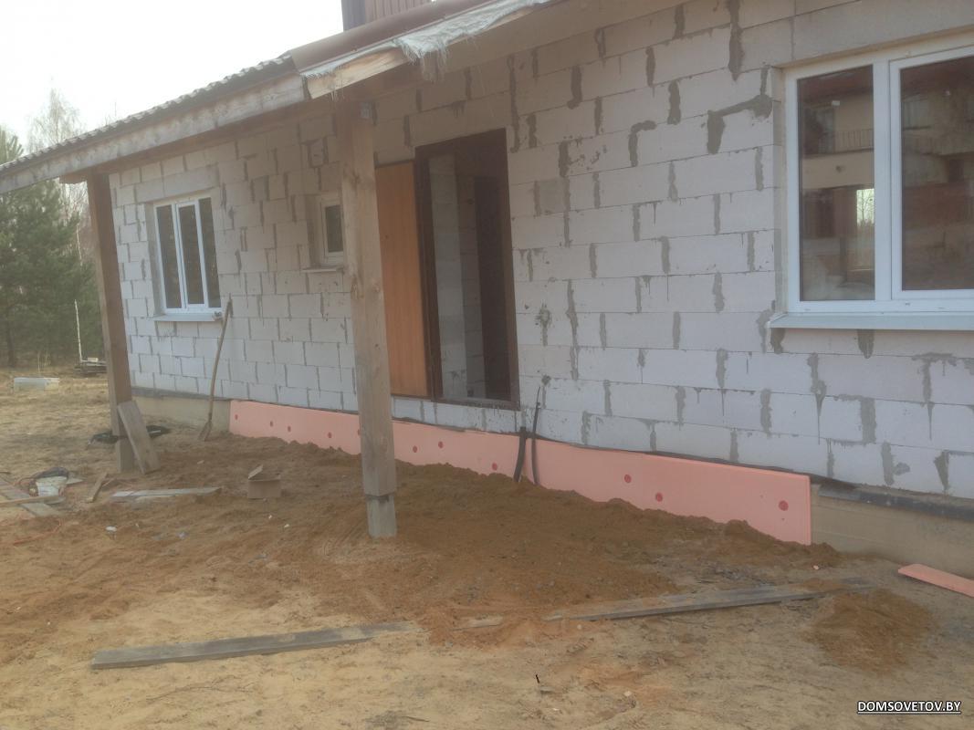

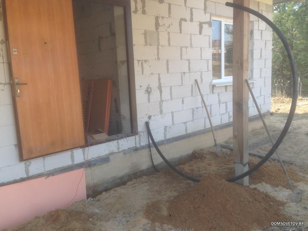

geoden 19.08.2018 19:10

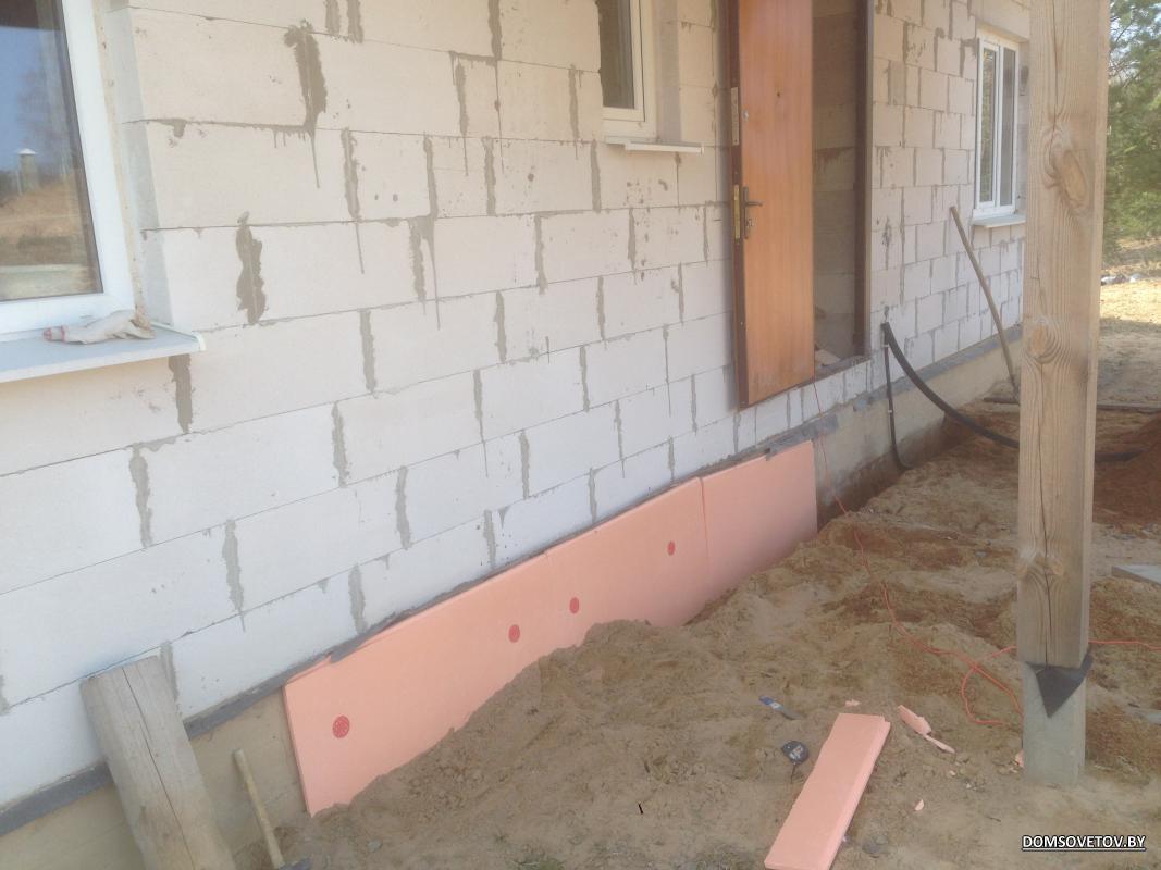

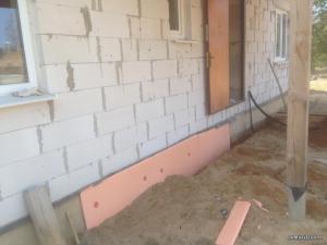

Решил делать крыльцо, для начала отсек крыльцо от дома пеностиролом и провел трубу для ввода кабеля в дом от электрощитка.
http://www.domsovetov.by/imagehostin...996206a572.jpghttp://www.domsovetov.by/imagehostin...9960e4210d.jpghttp://www.domsovetov.by/imagehostin...996564d440.jpg

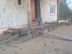

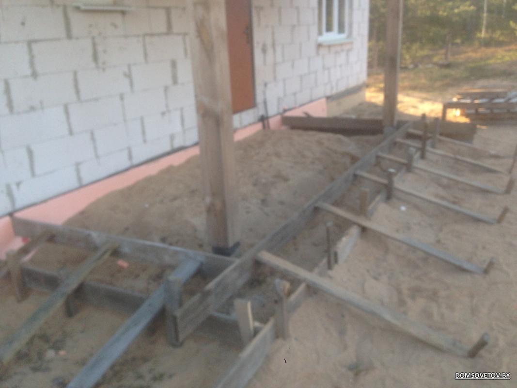

geoden 19.08.2018 19:21

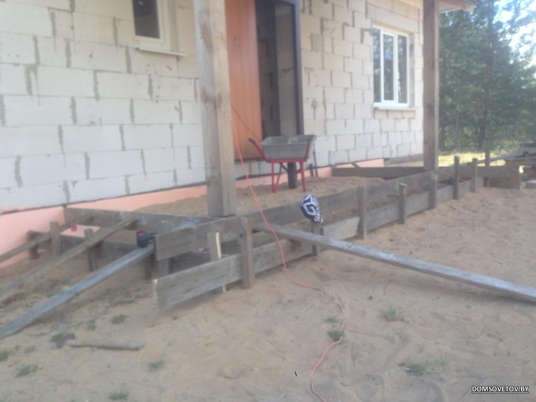

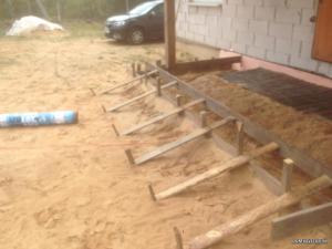

Подсыпал немного песка (тачек а-дцать:ck:), пролил, утрамбовал. И занялся опалубкой.
http://www.domsovetov.by/imagehostin...9986dcdd2d.jpghttp://www.domsovetov.by/imagehostin...9987f53862.jpghttp://www.domsovetov.by/imagehostin...998a99c853.jpg

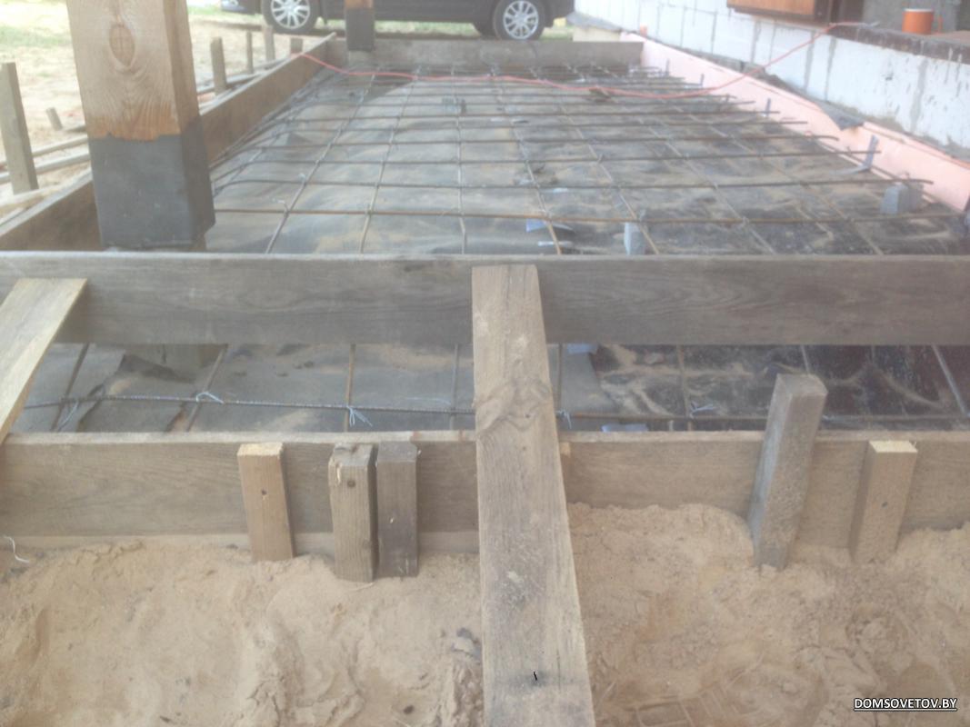

geoden 19.08.2018 19:31

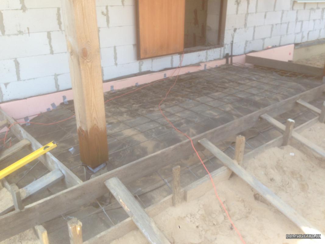

Постелил рубероид и связал арматуру, низ столбиков обработал олифой и обмотал рубероидом.
http://www.domsovetov.by/imagehostin...99b594e88e.jpghttp://www.domsovetov.by/imagehostin...99b6e2ff8f.jpg

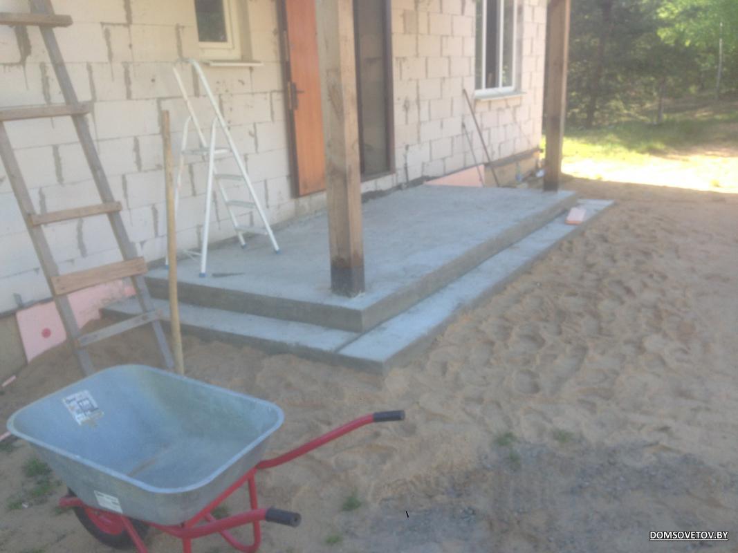

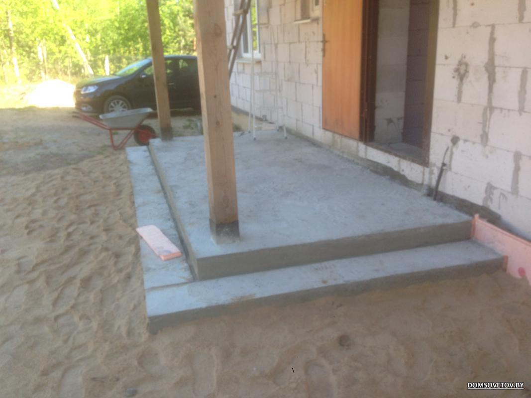

geoden 19.08.2018 19:42
Через пару дней заказал бетон, правда суховатый был, добавили меньше воды и добавку чтобы медленней застывал. Было жарко, а бетон заказывал на грузовую машину. Смысла гнать миксер не было, ну и дешевле. Вообщем, позвал соседа на помощь ибо одному тяжело закидать по быстрому весь бетон. Заодно и провибрировали бетон. Единственное косякнул с опалубкой, придется шлифовать крыльцо, доски чуть ниже оказались и вроде по уровню устанавливал, видно где-то чутка съехала опалубка.
http://www.domsovetov.by/imagehostin...99d4658ac4.jpghttp://www.domsovetov.by/imagehostin...99d5f3357c.jpg

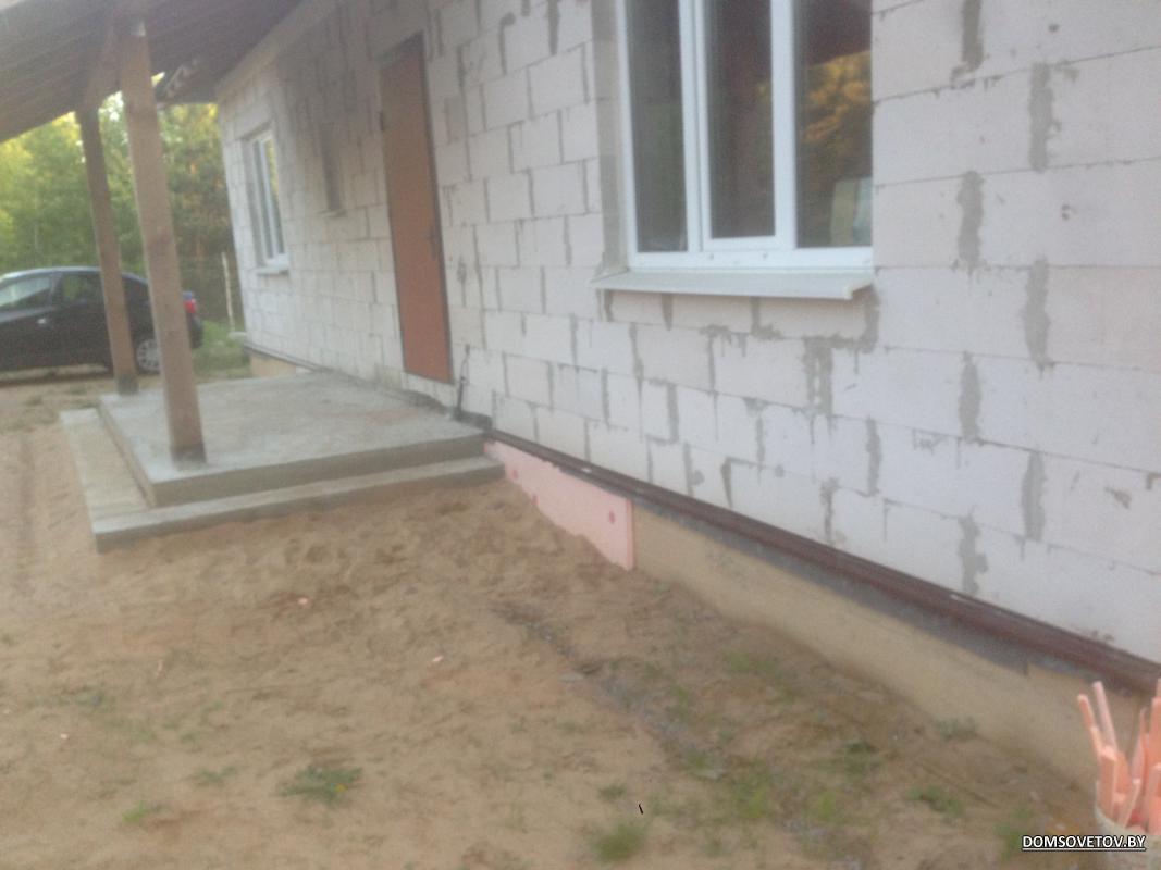

geoden 19.08.2018 19:59

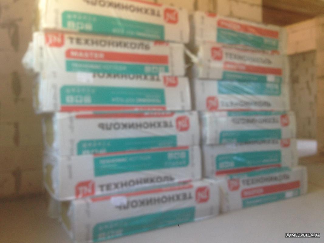

Следующим этапом, было утепление стен. Искал утеплитель и клей. Купил в итоге технониколь и люкс плюс, вроде по отзывам в интернете почитал норм по соотношению цена/качество. Утеплитель брал 5-ку, для блоков 400-х вполне достаточно.Но как говориться время покажет.:bk:
http://www.domsovetov.by/imagehostin...9a18d6e134.jpghttp://www.domsovetov.by/imagehostin...9a19c7d086.jpg
Ссори за качество фото, мобила глючила.

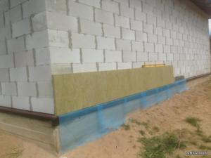

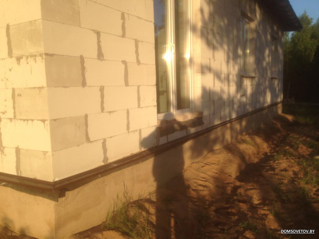

geoden 19.08.2018 20:03

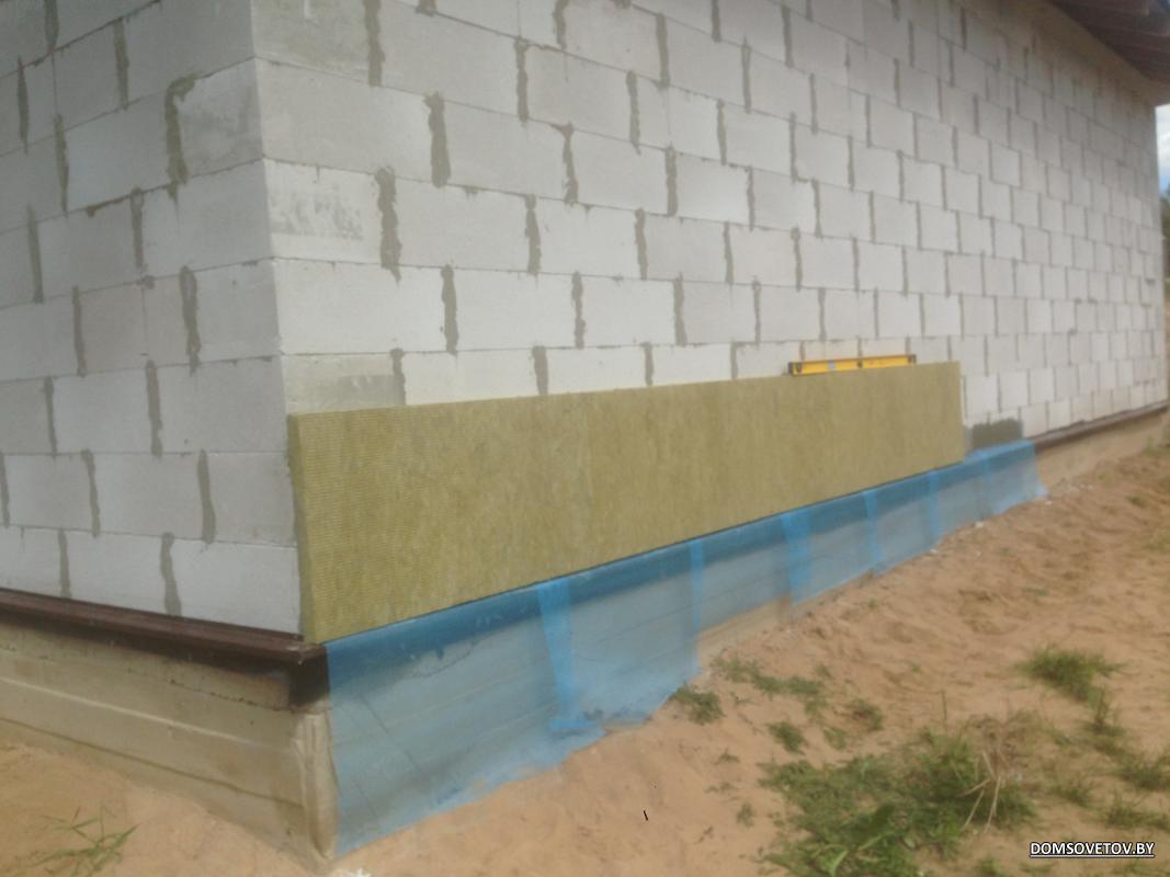

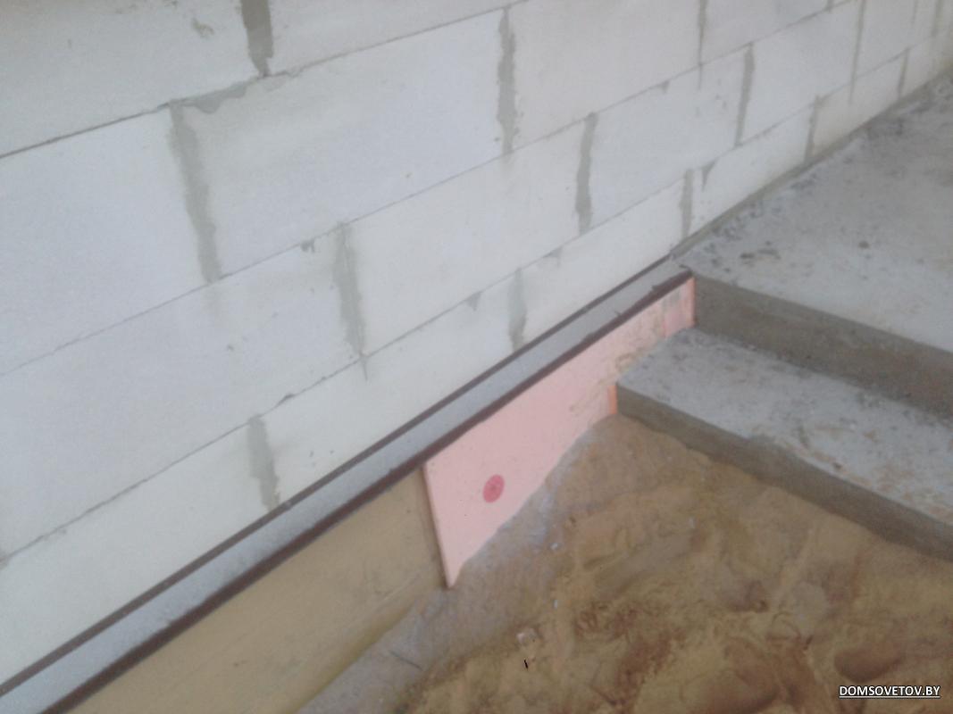

В качестве начальной планки для утеплителя, купил отливы темно-коричневые под цвет крыши и выставил их по уровню вокруг дома.
http://www.domsovetov.by/imagehostin...9a29e24329.jpghttp://www.domsovetov.by/imagehostin...9a2b971634.jpg
http://www.domsovetov.by/imagehostin...9a474e4b01.jpg

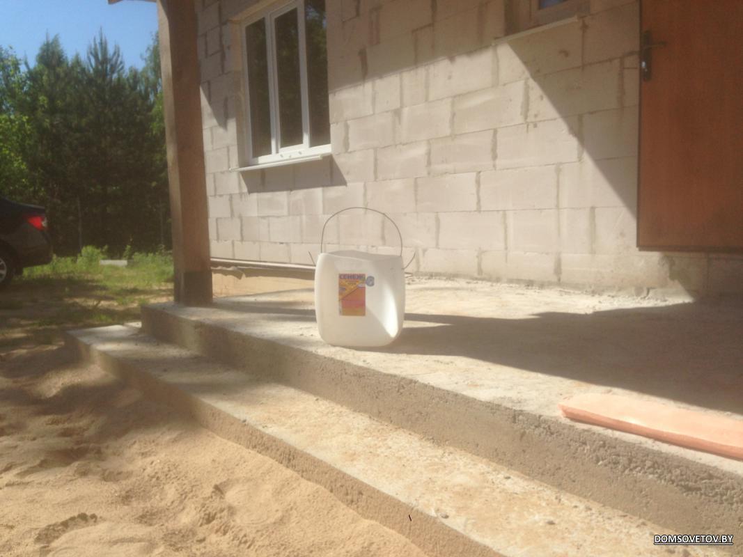

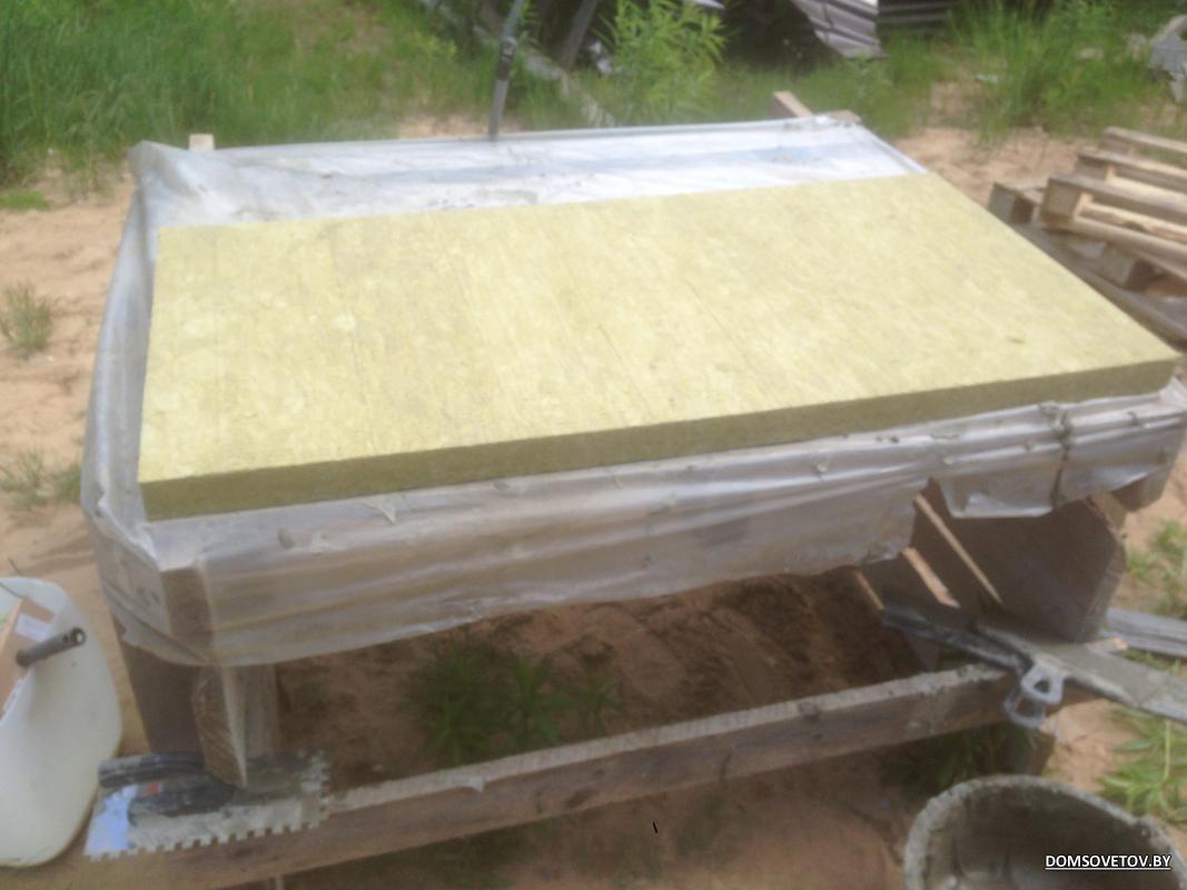

geoden 19.08.2018 20:14
Для начала работ, пришлось делать рабочее место (стол) ну и сделал заодно ведерко с канистры)))
http://www.domsovetov.by/imagehostin...9a56d72b92.jpghttp://www.domsovetov.by/imagehostin...9a5813bfcd.jpg
geoden 19.08.2018 20:18

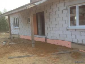

И наконец стартовал с утеплителем)))
http://www.domsovetov.by/imagehostin...9a6340b287.jpghttp://www.domsovetov.by/imagehostin...9a64ae1a7d.jpg
geoden 19.08.2018 20:19

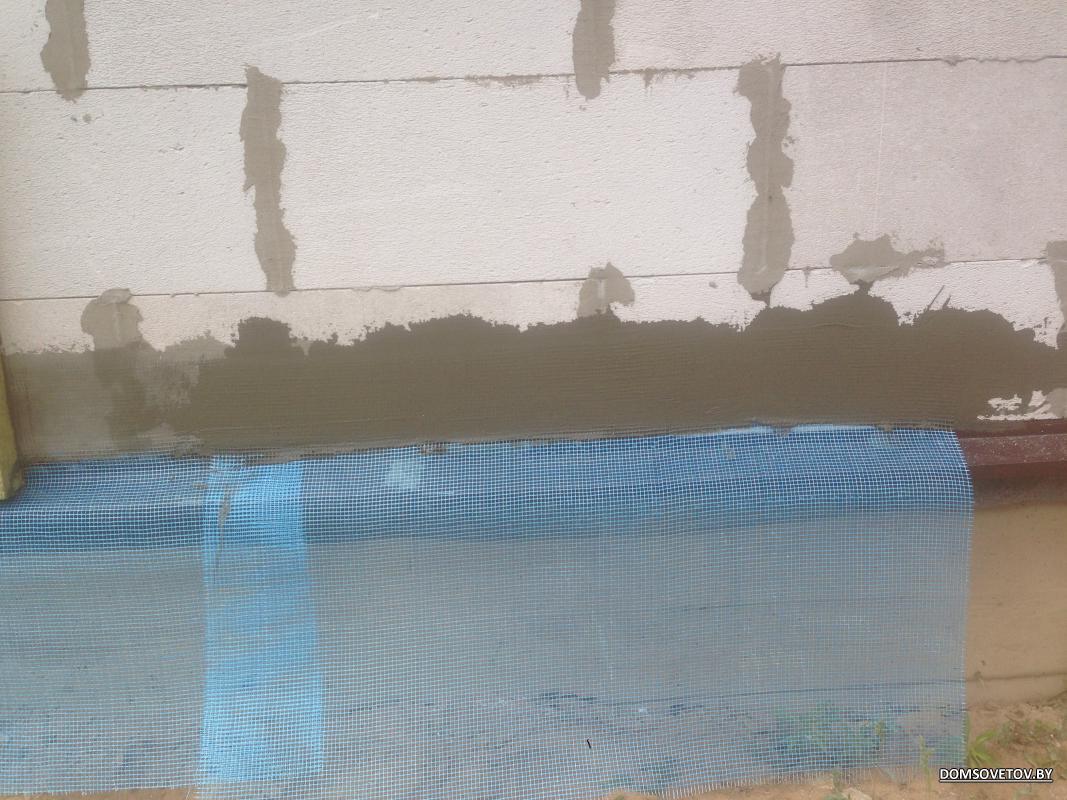

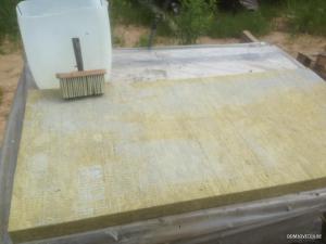

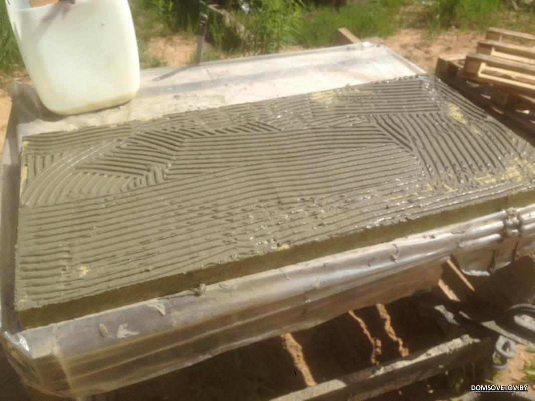

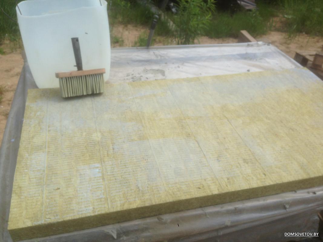

Стены грунтовались предварительно, а также сам утеплитель. Сам утеплитель мазюкал гребенкой. Так мне показалось, сцепка лучше со стеной и более равномерно клей распределяется.
http://www.domsovetov.by/imagehostin...9a692afc31.jpg
http://www.domsovetov.by/imagehostin...9a73c69a36.jpg
geoden 19.08.2018 20:28
Не знаю как в рекламах, мол не колючий и все гуд))) Но зараза колючий утеплитель, как не одевался, все равно гадость попадает и потом чешется все:ag: Вспомнил детство, когда лазили по теплотрассам со стекловатой))
