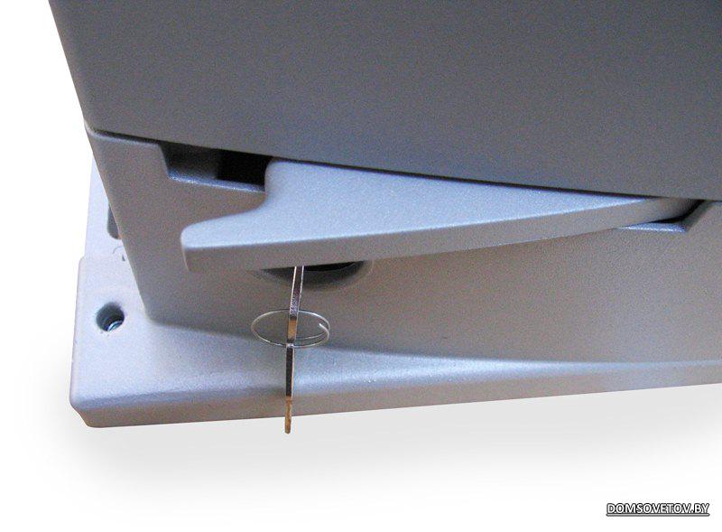

Возник вопрос по приводу NICE Robus 600.
http://www.domsovetov.by/imagehostin...c613881f87.jpg
В данном приводе предусмотрен ключ и лапка, которая разблокирует шестерню привода ворот. На днях увидел, что тесть без ключа подковырнул отверткой эту лапку и разблокировал ворота. Я в шоке был. Посмотрел, вроде ничего не сломано все защелкивается, как и прежде. Но неужели она так легко "отковыривается"? Зачем же тогда ключ? Подскажите, у кого такой же, у всех так можно подковырнуть и открыть эту лапку?

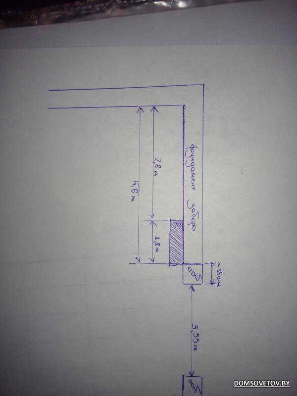

Здравствуйте всем!Возник вопрос на днях.Заливали в прошлом году «тумбу» для будущих откатных ворот по рекомендациям технограда.В этом году заказывать решили в белтермолайне, а им не нравится.Говорят, надо дозаливать кусок возле столба, противовеса не хватает чтоли..если монтировать как есть, в дальнейшем качели будут..Схемку от руки нарисовала, какие будут мнения? Ворота высотой 1,95 , заполнение металлоштакет с двухсторон или металлопрофиль.Спасибо.

На мой взгляд, кусок возле столба уж точно не повредит.

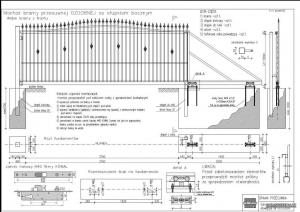

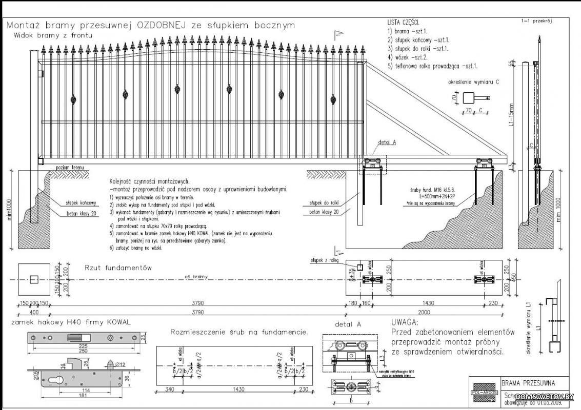

Вот этот чертеж очень помог мне при монтаже моих ворот.
http://www.domsovetov.by/imagehostin...37c3f471c0.jpg
Вот так у меня получилось. Как видите, ролик стоит ровно напротив столба. Ширина проема ворот в свету 3,80 м, длина бетонной тумбы 2 м.
http://www.domsovetov.by/imagehostin...1a9936bedb.jpg

@Valery_SY, спасибо! Я понимаю, что так лучше, но оооочень не хочется тротуар портить((.Обидно, что все предварительно согласовывалось и, в итоге, косяк.
