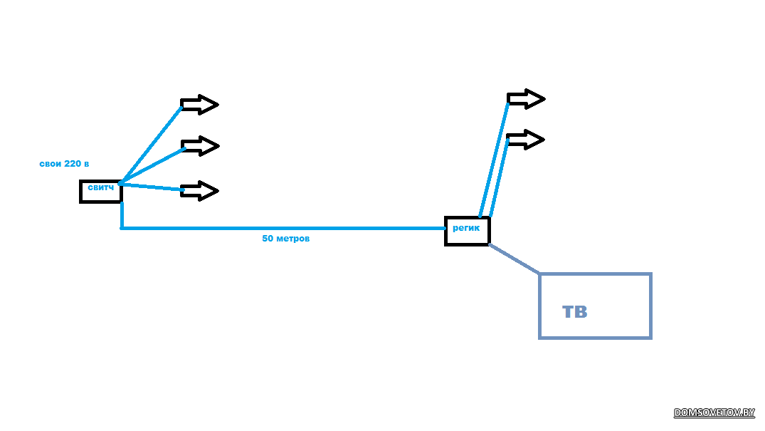

Длинный участок, на входе старый дом, внутри новый, 50 метров между ними. Проложен один лан кабель.
Стоит задача повесить камеры. Предполагаю на кабель в старом доме поставить свитч и к нему ближайшие камеры. В новом регистратор и ещё камеры.
Первый вопрос волнует о разных линиях 220 вольт в старом и новом доме.
Второй как правильно сделать и какое оборудование ставить.
http://www.domsovetov.by/imagehostin...321fc29ea3.png
purler 10.05.2017 17:39
@Славка, Все верно. нужны свичи с POE (по штуке в каждый дом) или брать свичи обычные на 5 портов и POE инжекторы.
Есть регистратор вместе с POE но такой стоит подороже. Мне кажется проще и надежней брать регистратор отдельно от свичей и все вместе соединять витой парой.

Славка 10.05.2017 17:53
@purler, получается два свича ставить надо? я не хотел смотреть через комп, тк он на втором этаже стоит. Мне было бы удобней нажать стрелочку на пульте ТВ и переключить на другой вход HDMI.
С телефона тоже интересно посмотреть, в отъезде, но потянет ли сеть. У меня нет оптики :(
и конечно же был бы благодарен за списочек

Valery_SY 10.05.2017 21:52
Сообщение от Славка (Сообщение 289779)
... я не хотел смотреть через комп, тк он на втором этаже стоит. Мне было бы удобней нажать стрелочку на пульте ТВ и переключить на другой вход HDMI.
С телефона тоже интересно посмотреть, в отъезде, но потянет ли сеть. У меня нет оптики...
Если купите регистратор, то к нему подключите lan от свитча и тогда сможете смотреть через композит или HDMI на любом телевизоре. Только мышкой будете виды экранов переключать, если нужно.
Про удаленный просмотр. Иногда нужно, но редко, имхо. Больших ресурсов сети не требует, т.к. основной канал записывается на регистратор, а Вы будете смотреть дополнительный. Я подключал через ezviz сам регистратор, что позволяет просмотреть любую камеру, в том числе и отмотать по времени и повторить сколько угодно раз через облако удаленно в любое время. Когда происходят какие-либо события то на timeline появляются специальные засечки, что позволяет быстро обнаружить активность в кадре.
