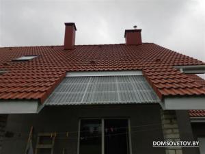

VAR 02.08.2017 10:42
Таки сделал задумку по террасе... Теперь никто и ничто не капает на голову..))
http://www.domsovetov.by/imagehostin...18252dd556.jpg

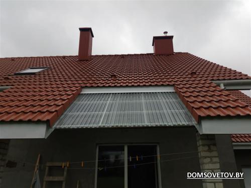

bekas 25.09.2017 14:12
Я в этом году сделал террасу. Пришлось потратиться прилично но не жалею. Долго объяснять, но по фото такая получилась конструкция
