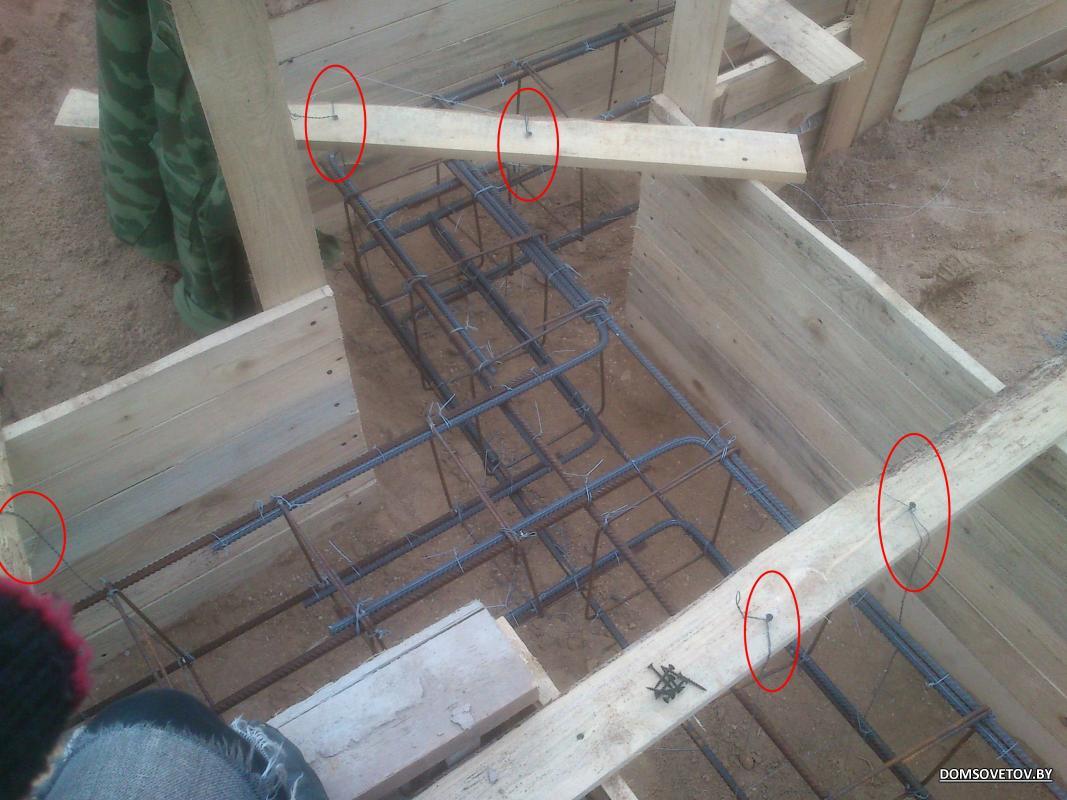

Юра Добриденев, Судя по фото, вы вертикальную арматуру даже для связки слоев не использовали? Обошлись без нее?
Крепление на гвозди арматуры у вас интересное, возьму на вооружение.
Я в подушке арматурный каркас подвешивал на проволоку вязальную, может кому пригодится:

alonecat 29.05.2014 12:21
Сообщение от de_Mon (Сообщение 189189)
Юра Добриденев, может кому пригодится:
http://www.domsovetov.by/imagehostin...632190d5c1.jpg
Красиво! Арматуру гнули на станке?

de_Mon 29.05.2014 13:32
Сообщение от alonecat (Сообщение 189253)
Отдельтно связал каркасы, подвесил их в траншеях, и потом перевязал Г-образными хомутами. Хомуты гнул при помощи 2-ух труб, гнется при нормальном рычаге без усилий, только время занимает: вставить-согнуть-вынять.
