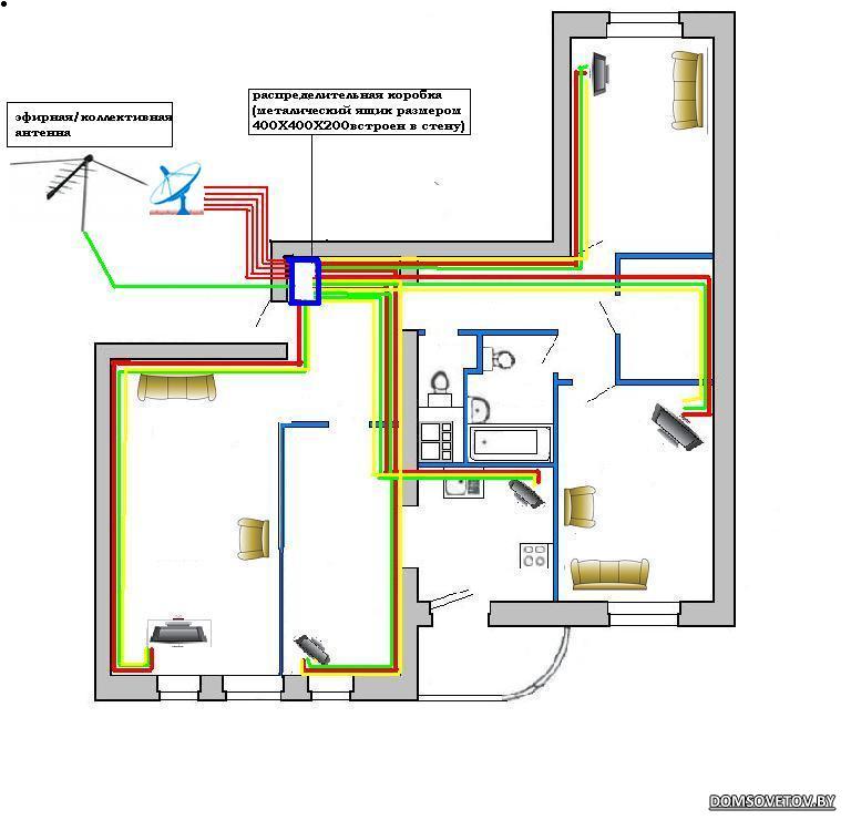

влияет ли длинна проложенных кабелей на качество изображения (антенный кабель и витая пара)?
---------- Сообщение добавлено в 11:26 ---------- Предыдущее было в 11:23 ----------
для большего понимания нашел такую схему.
http://www.domsovetov.by/imagehostin...8cab6d079d.jpg
Красный – кабель для спутникового сигнала от антенны до щитка и от щитка до каждого телевизора. Зеленый - кабель для передачи сигнала эфирной/коллективной антенны. Желтый – свободный кабель от щитка до телевизора – может использоваться для подключение телевизоров в других комнатах «параллельно».
Если эта схема рабочая то как включить в схему разводку витой пары?
Tiger 16.01.2015 11:31
Для дома длинна витой пары не будет иметь особого значения. Вряд ли будут расстояния больше 30-50 м. По стандарту можно прокладывать до 100 м.
Для коаксиала длинна будет влиять на уровень сигнала со спутника. Но опять же в доме таких длин, которые существенно повлияют на уровень сигнала, скорее всего не будет, скорее будет влиять качество кабеля.
Витая пара прокладывается примерно по такой же схеме. Только провода идут к комутатору (свитчу). Обычно коммутатор для локальной сети ставят в том же щитке куда будет приходить телефонная линия с интернетом, часто ставят в котельной, либо делают специальный шкаф или даже серверную комнату.
