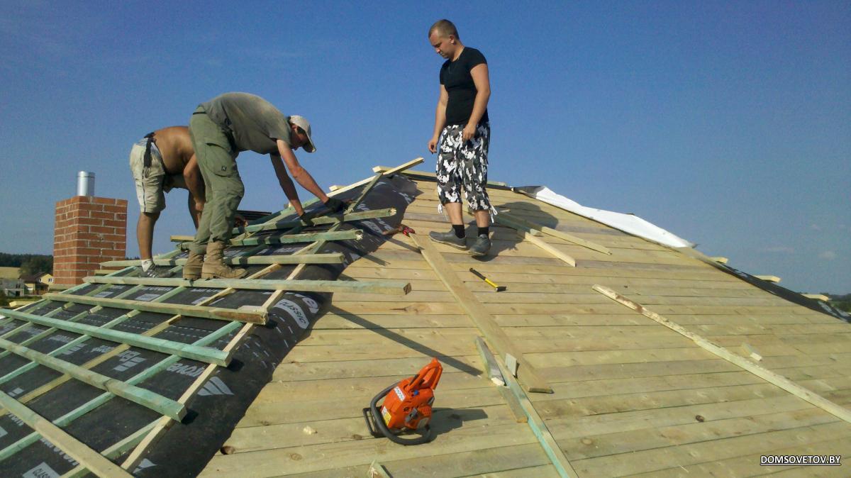

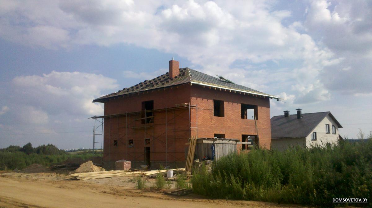

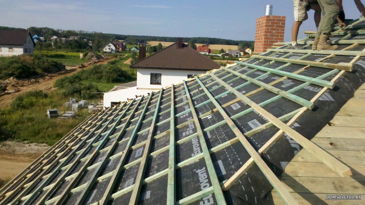

Димакратия 21.07.2014 11:25

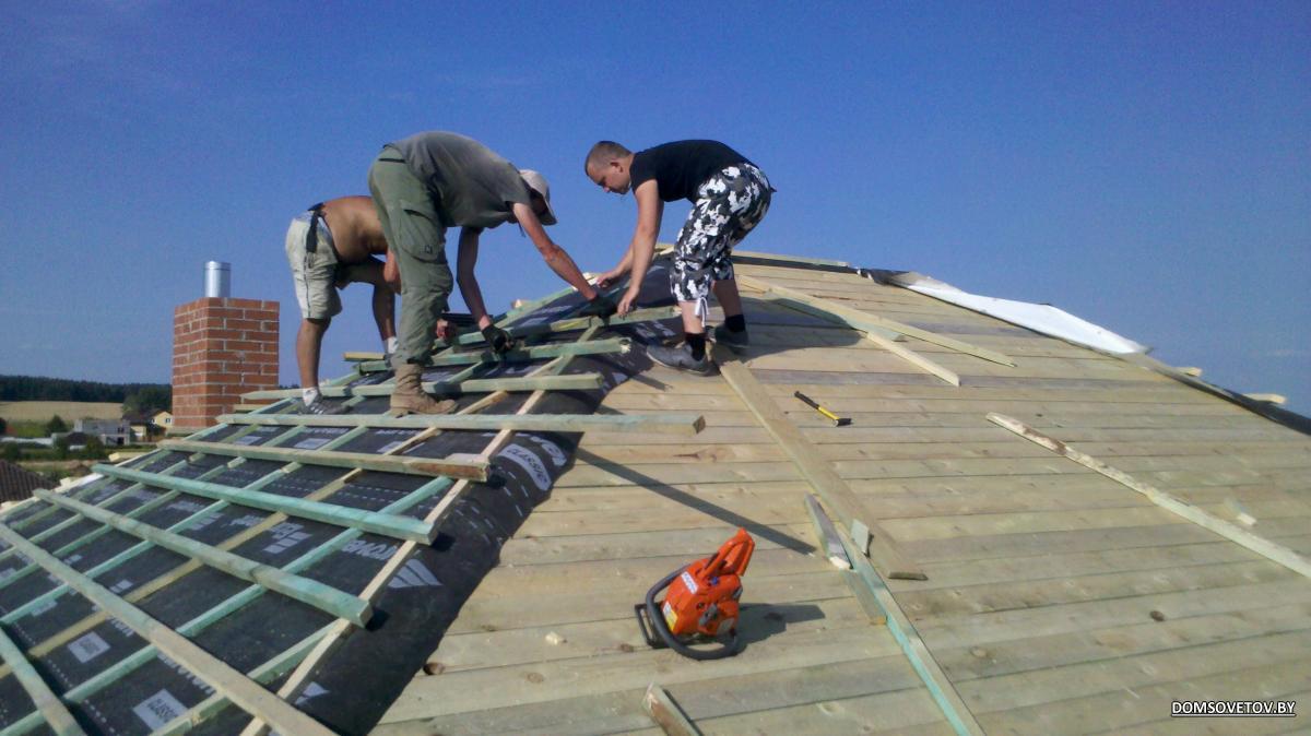

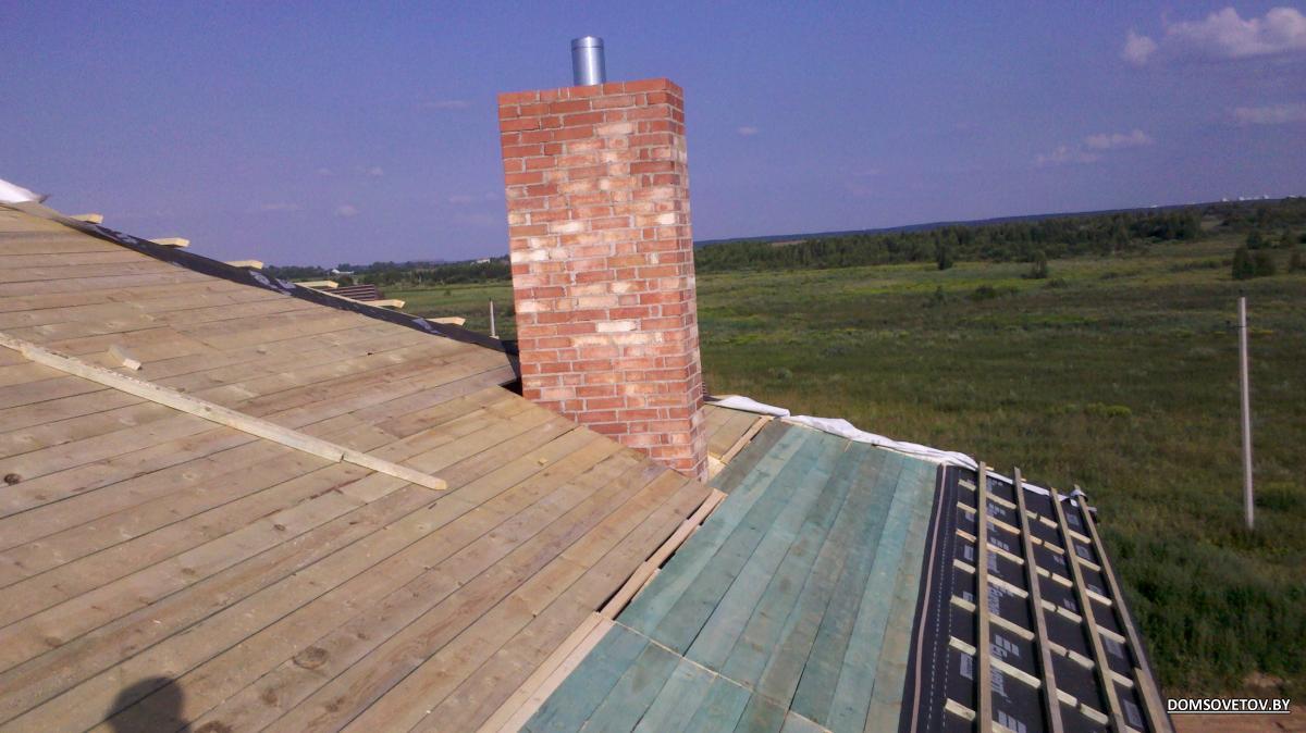

В пятницу все было как-то так:
http://www.domsovetov.by/imagehostin...cbfec5339f.jpghttp://www.domsovetov.by/imagehostin...cbfee4d5d9.jpghttp://www.domsovetov.by/imagehostin...cbfefac57e.jpghttp://www.domsovetov.by/imagehostin...cbff12032a.jpghttp://www.domsovetov.by/imagehostin...cbff2579dd.jpghttp://www.domsovetov.by/imagehostin...cbff3ef876.jpghttp://www.domsovetov.by/imagehostin...cbff6863f3.jpghttp://www.domsovetov.by/imagehostin...cbff7ddfdb.jpghttp://www.domsovetov.by/imagehostin...cbff96586a.jpg
З.Ы. Парни, конечно, заставили меня поездить порядком из-за метизов и прочего: изначально сказали купить не то, что нужно. Также подвел мой любимый поставщик древесины. На первый раз за такой косяк прощу его...

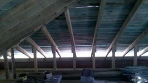

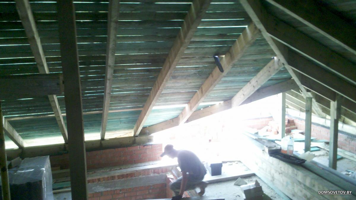

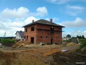

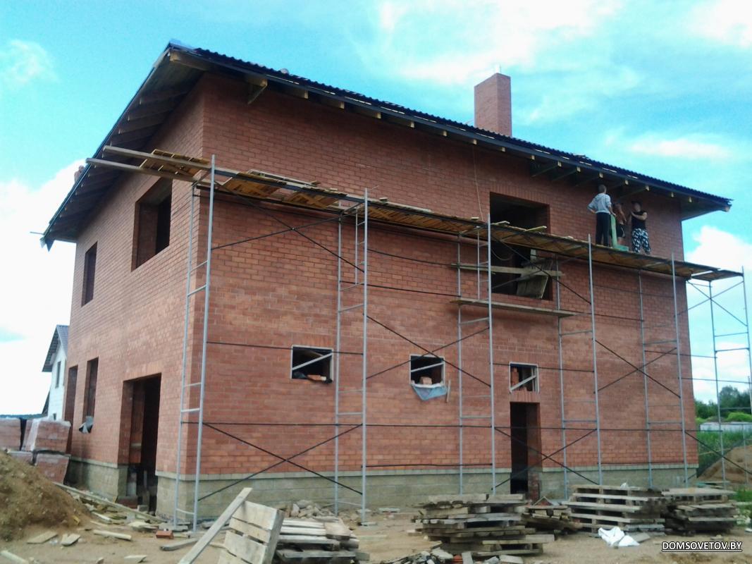

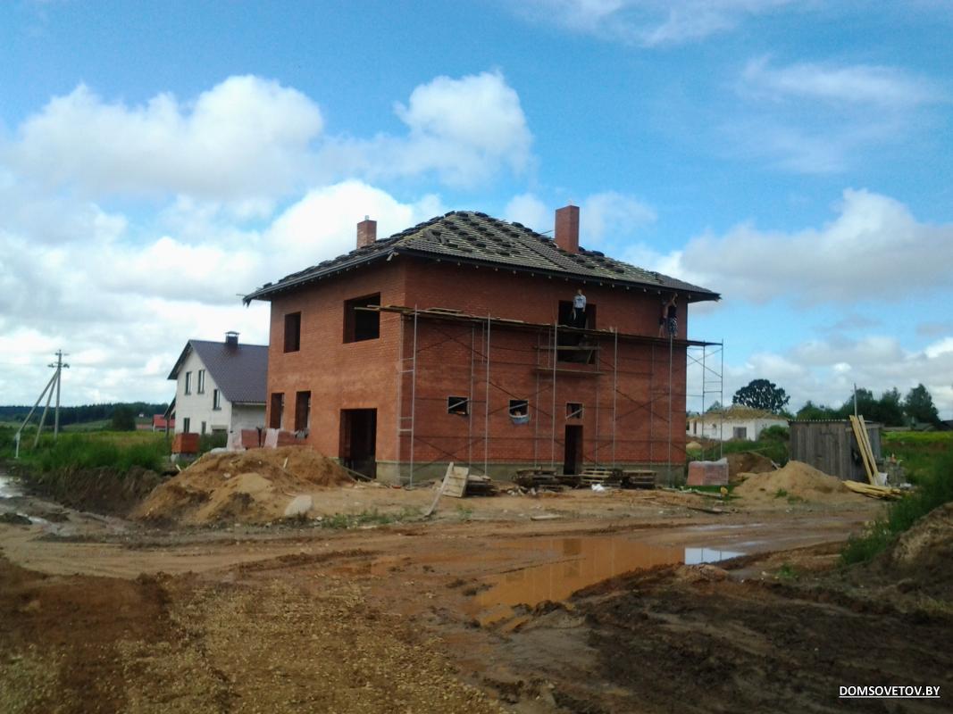

Димакратия 21.07.2014 14:13
Заехал сегодня с утра:
http://www.domsovetov.by/imagehostin...ce6fdbfef1.jpghttp://www.domsovetov.by/imagehostin...ceb5ed9f19.jpghttp://www.domsovetov.by/imagehostin...cf856150fb.jpghttp://www.domsovetov.by/imagehostin...cf878407dc.jpghttp://www.domsovetov.by/imagehostin...cf8cbcc54a.jpg
purler 21.07.2014 14:58
сапоги в багажнике - лучшее средство от грязи на обуви.
Димакратия 21.07.2014 15:33
Это оно, конечно, так... Только всегда кажется, что они не понадобятся, пока ты по щиколотку не провалился в грязь :).

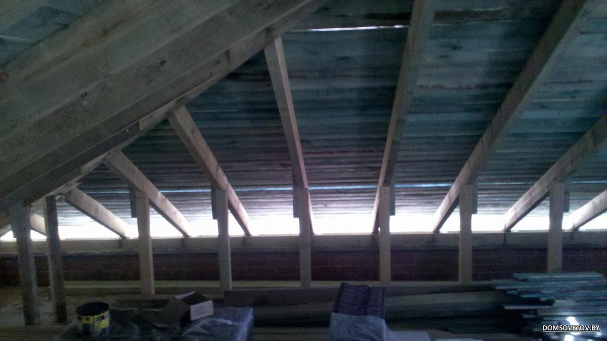

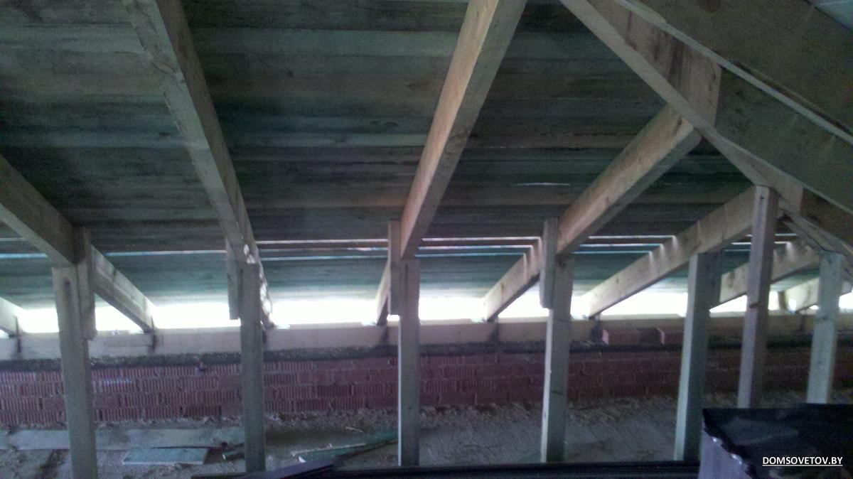

wilson 21.07.2014 23:10
Не совсем понятен пирог крыши... смысл настила из доски в чем? Почему мембрана (или это гидроизоляция) лежит прямо на доске?
Касательно крана - за часа 4 мои ребята раскидали все нужные поддоны (их держал кран) по стопочкам по крыши и два поставили в оставленный проем - их уже по концовке рками разносили...
Димакратия 22.07.2014 00:00
Сообщение от wilson (Сообщение 194585)
Ай, не стоит. Кто считает, что это - лишнее, пусть продолжает так считать.
Данная мембрана предназначена для укладки без вентзазора прямо на настил.
У меня крыша 300 кв.м. и высота конька в районе 13м, вот и вся разница.
wilson 22.07.2014 10:30
При чем тут размер крыши и высота конька? :)
Настил какую роль выполняет? В гибкой черепице он не дает мягному покрытию "проваливаться" + клеется на него. Я еще понимаю, если бы закатали все в гидроизоляцию наплавляемую...
Ну сделали и сделали, ладно, но зачем бить контробрешетку было на сплошной настил?
Рассказывайте, это вы сами придумали или кто-то посоветовал?
