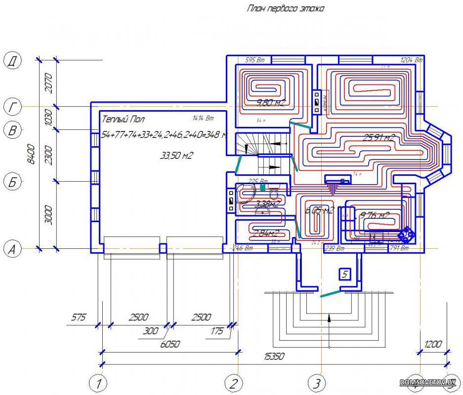

bletter 14.09.2018 11:20

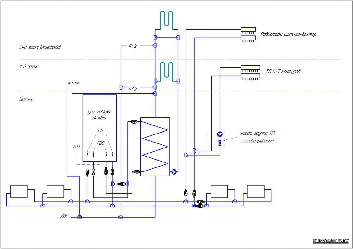

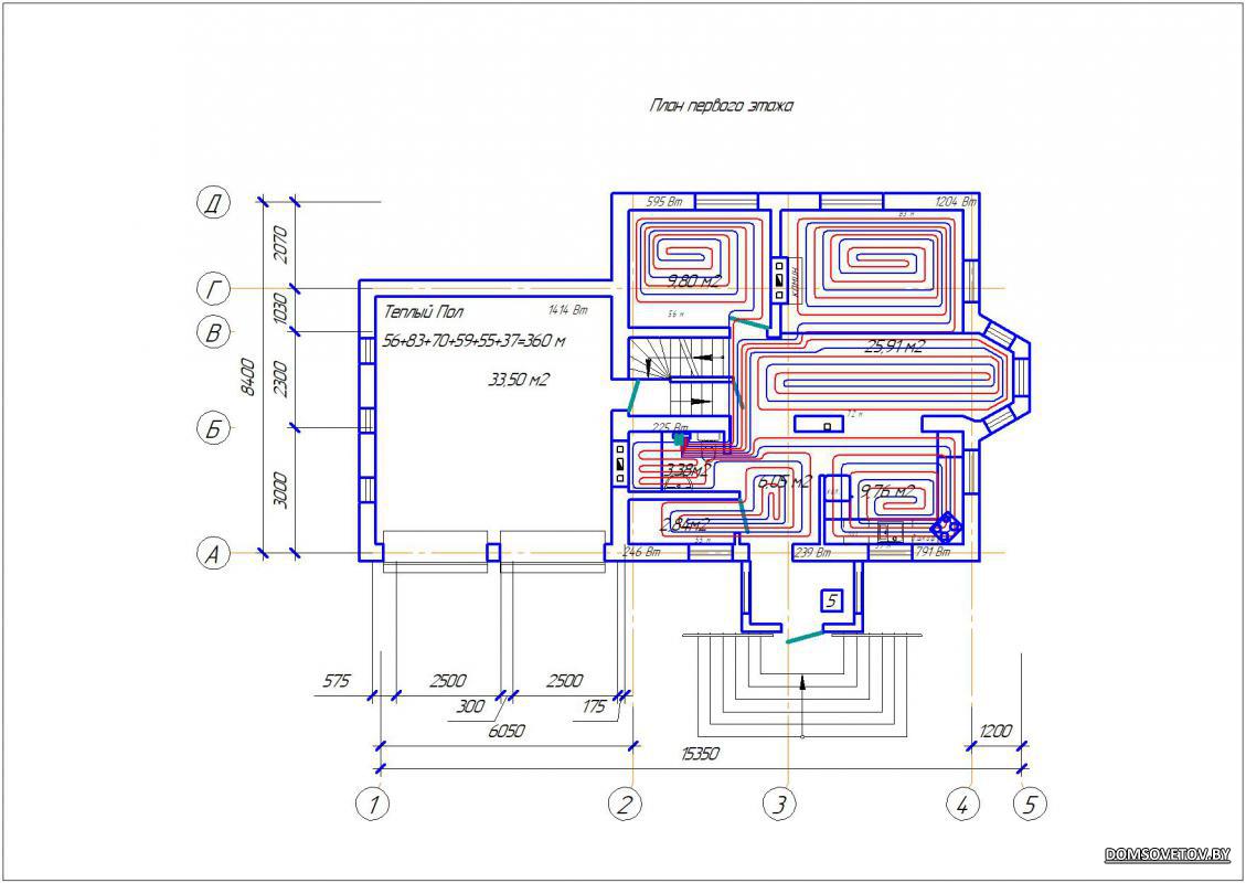

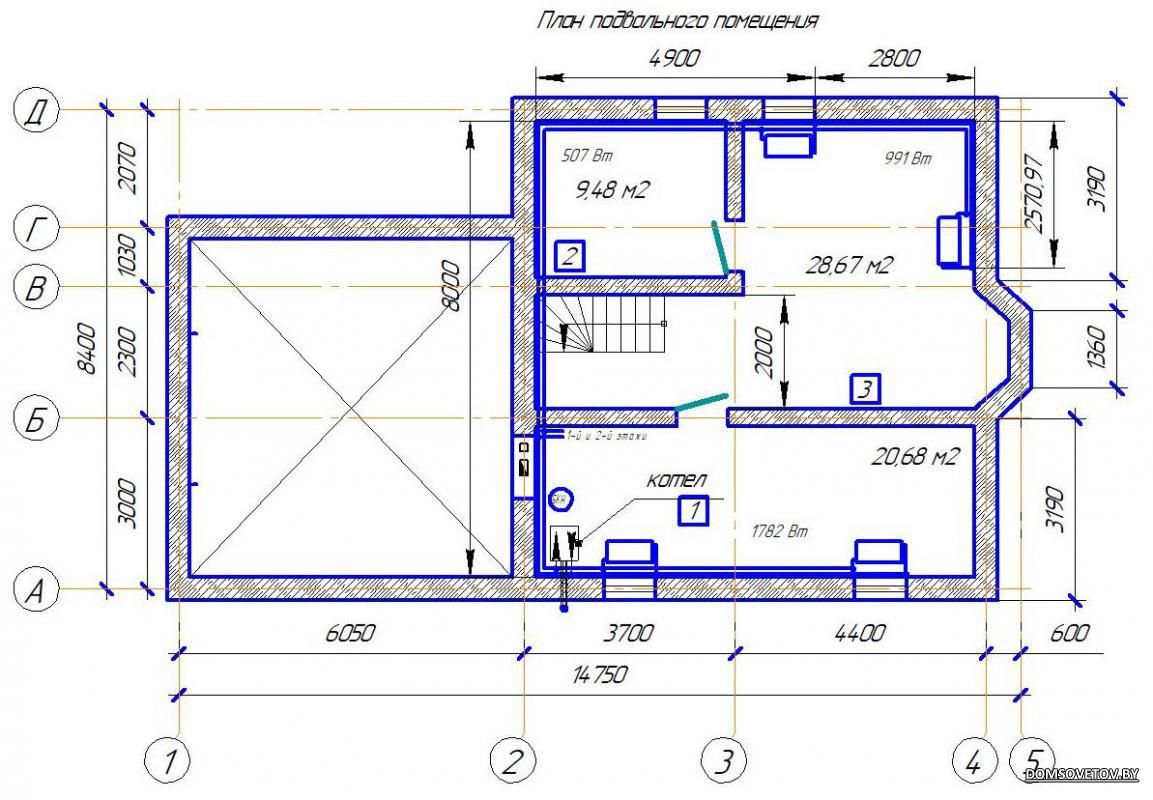

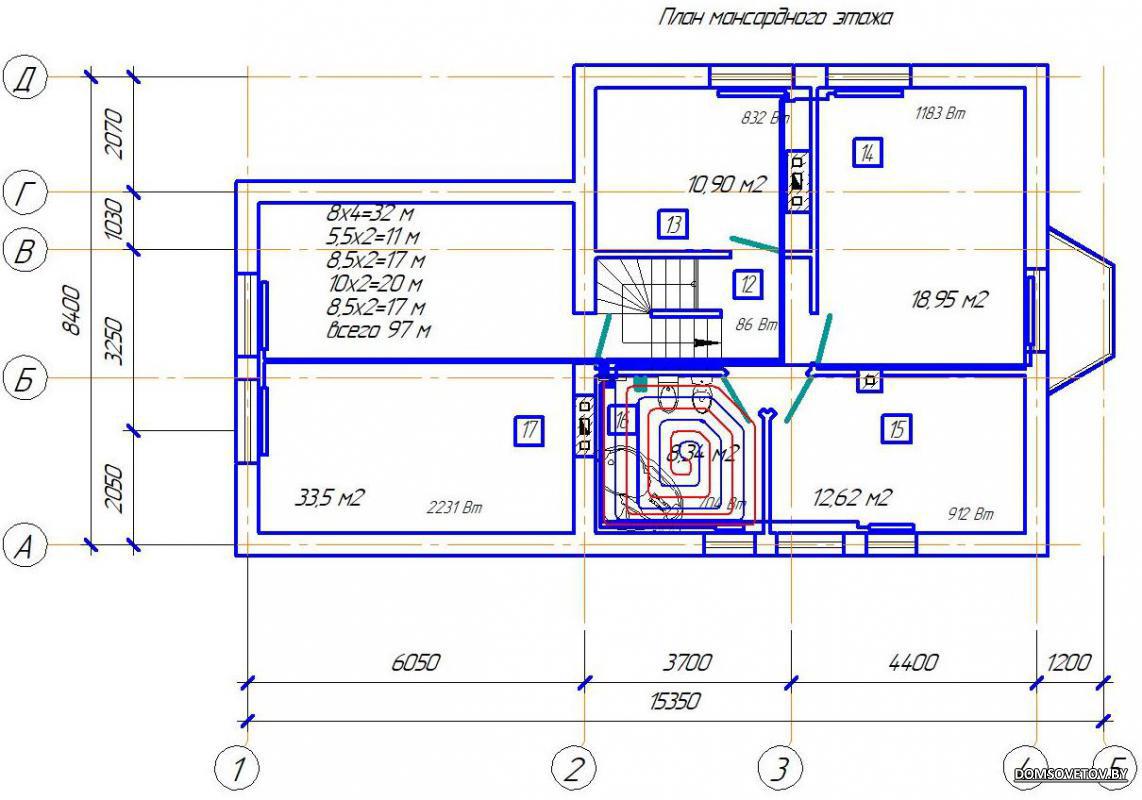

Разместил гребенку в сан узле, поэтому пришлось перерисовать ТП.
Выкладываю на ваш суд.
http://www.domsovetov.by/imagehostin...b6ec35ddcd.jpg
http://www.domsovetov.by/imagehostin...b6eee9af75.jpg
Какие будут замечания?
Контур со второго этажа хочу подключить внизу в общую гребенку на 6 ответвлений.
Метраж контуров указан с запасом в 2м на каждый контур.

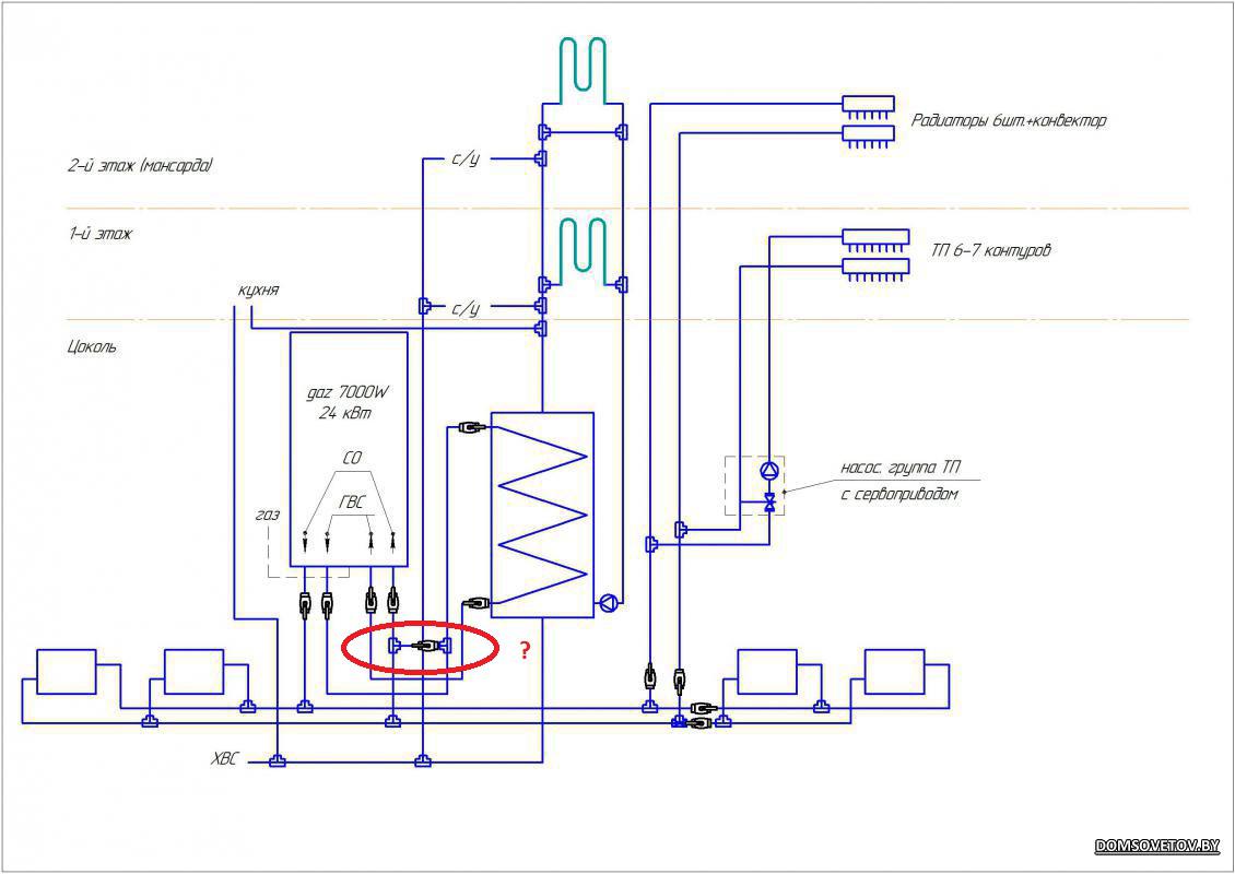

ignatov 14.09.2018 11:43
Что это?
http://www.domsovetov.by/imagehostin...b74a76c1f7.jpg
agela 14.09.2018 13:20
Похоже на подпитку!
