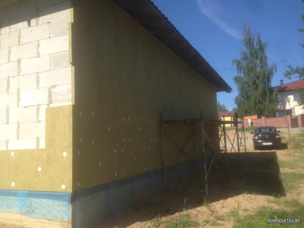

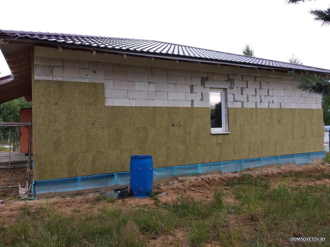

geoden 19.08.2018 20:33

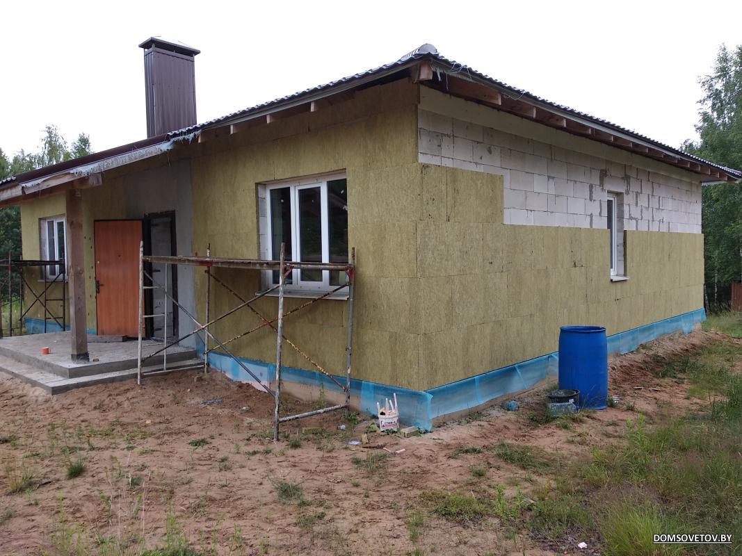

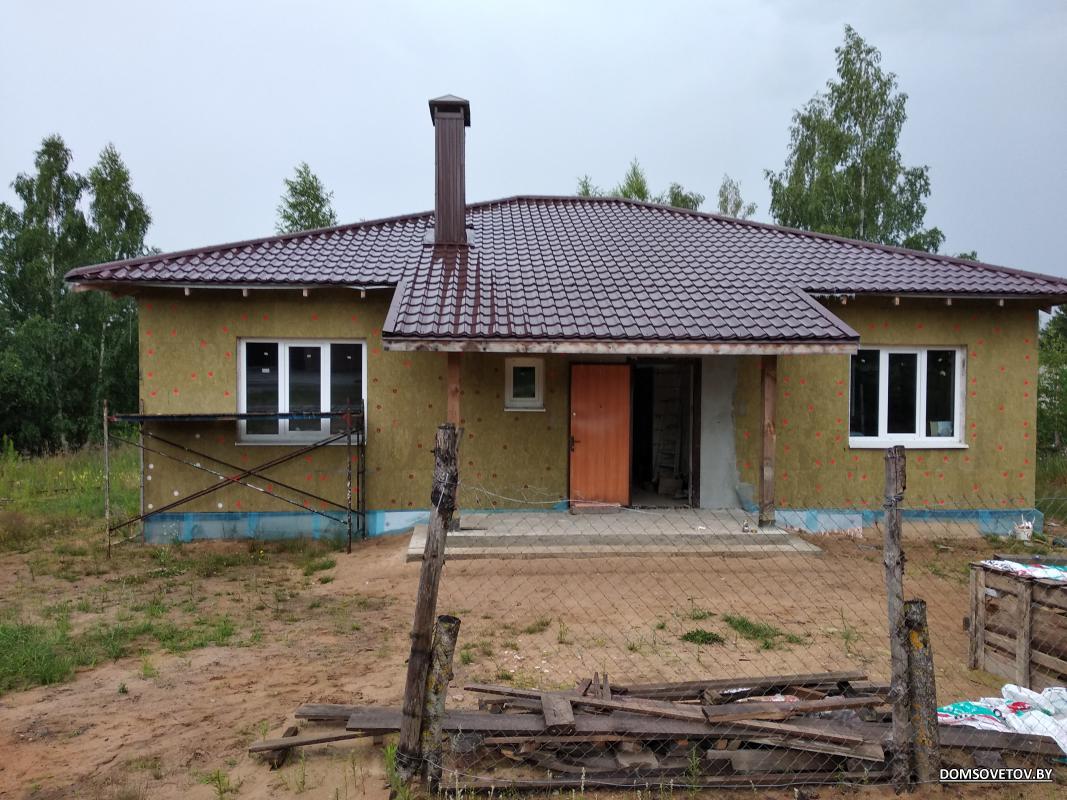

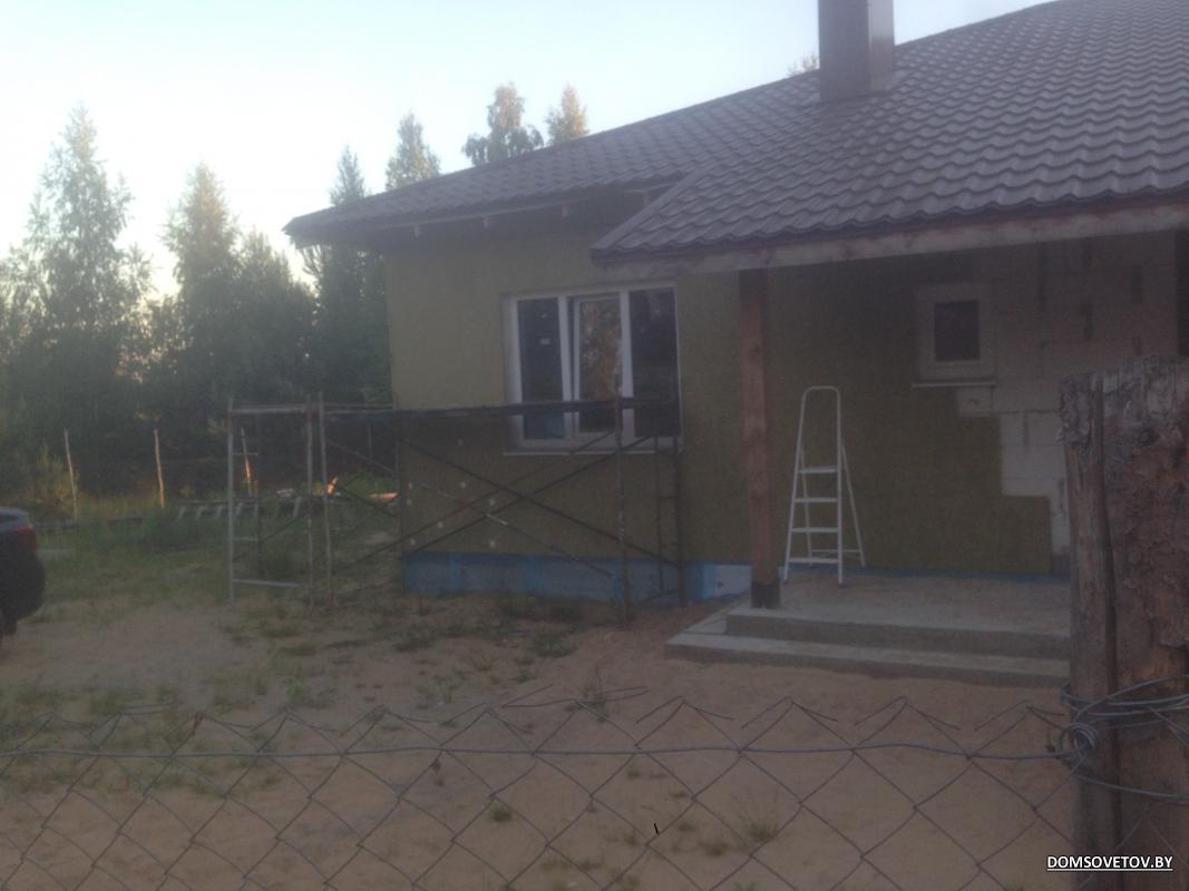

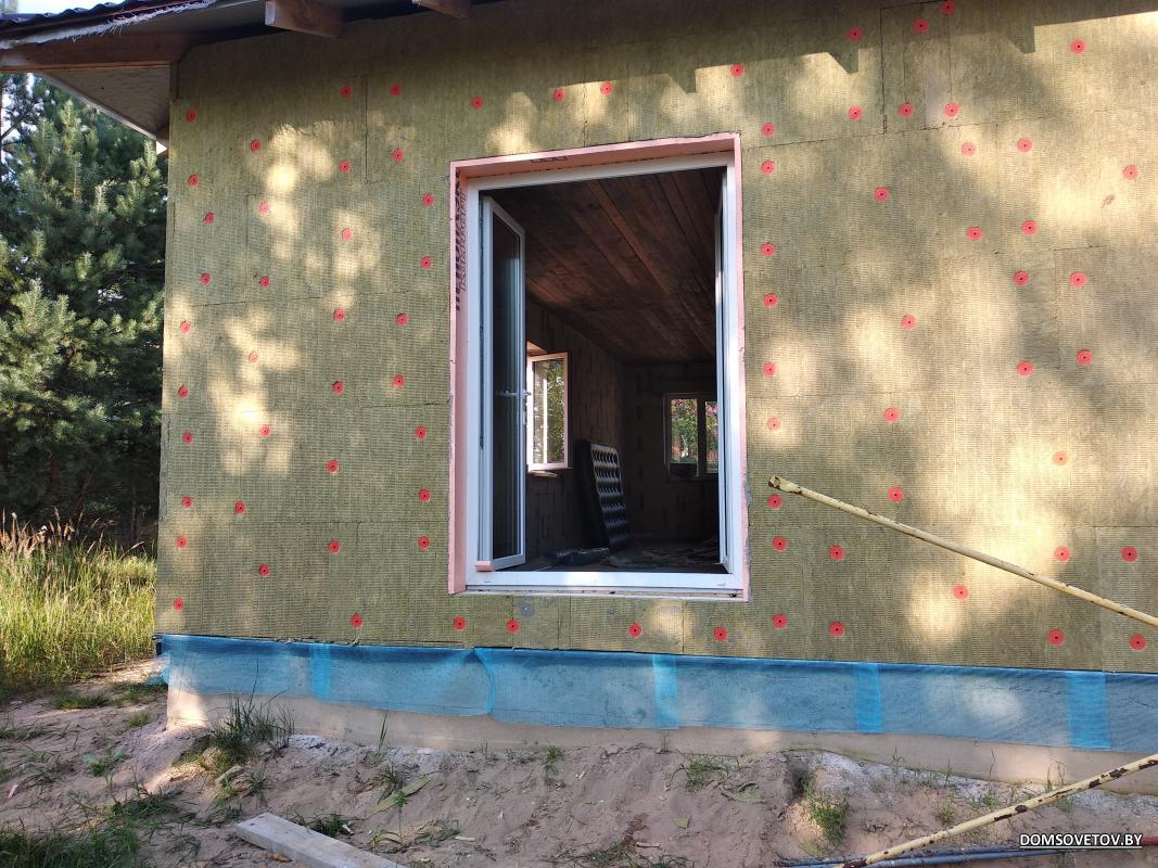

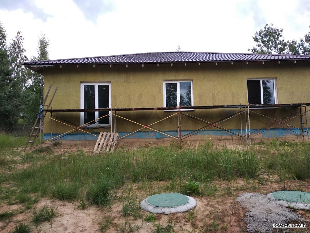

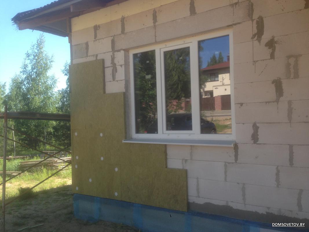

Ниже еще фото с утепления дома. Песня была долгая и нудная, особенно вверху.:bu:
http://www.domsovetov.by/imagehostin...9a98ee5da9.jpghttp://www.domsovetov.by/imagehostin...9a9a70b373.jpghttp://www.domsovetov.by/imagehostin...9a9cbc47e6.jpg

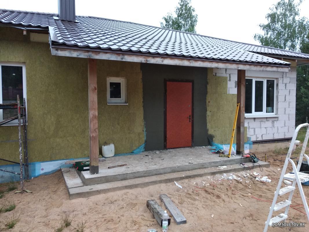

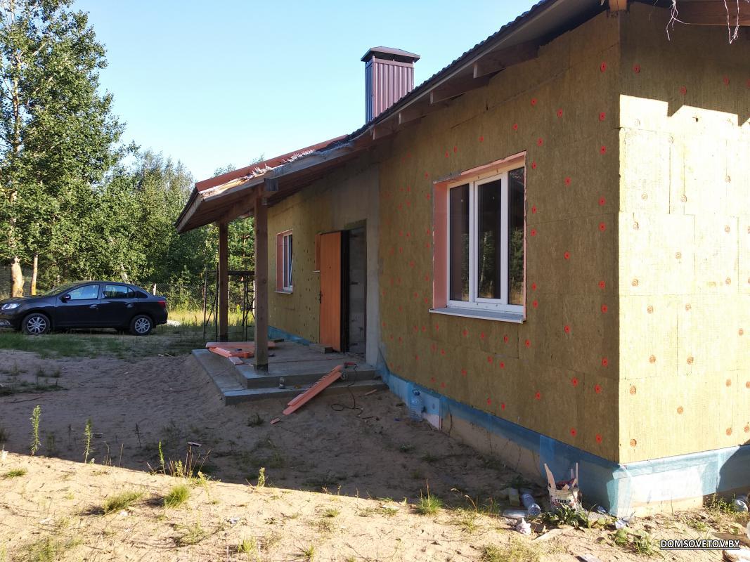

geoden 19.08.2018 22:39

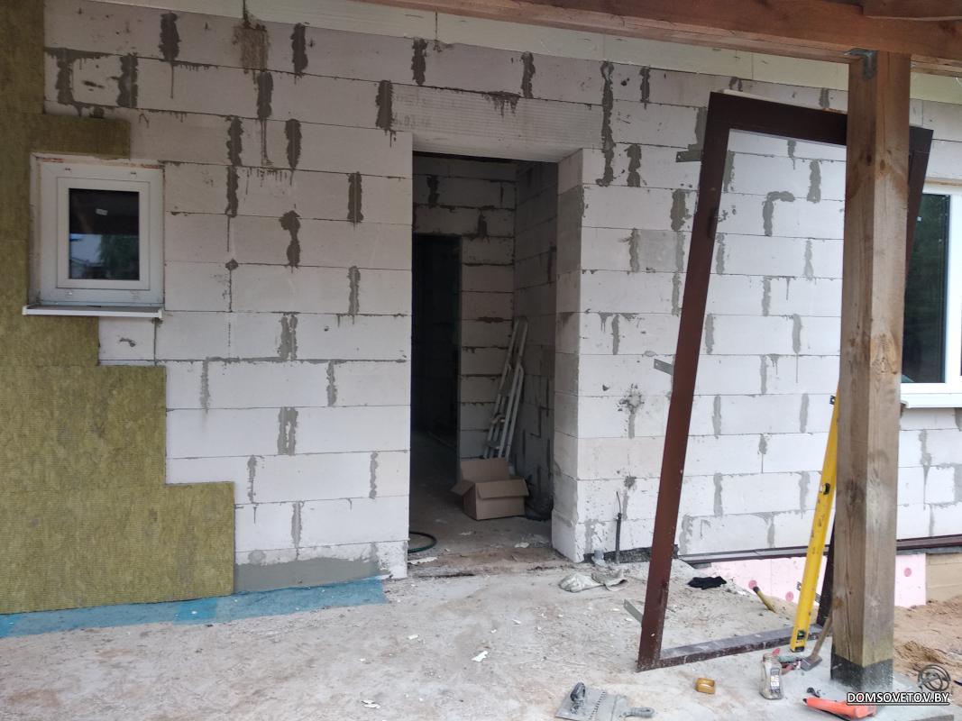

Еще пару фоток добавлю для общей картины, старая мобила накрылась, наконец можно фото нормальные сделать:bz:

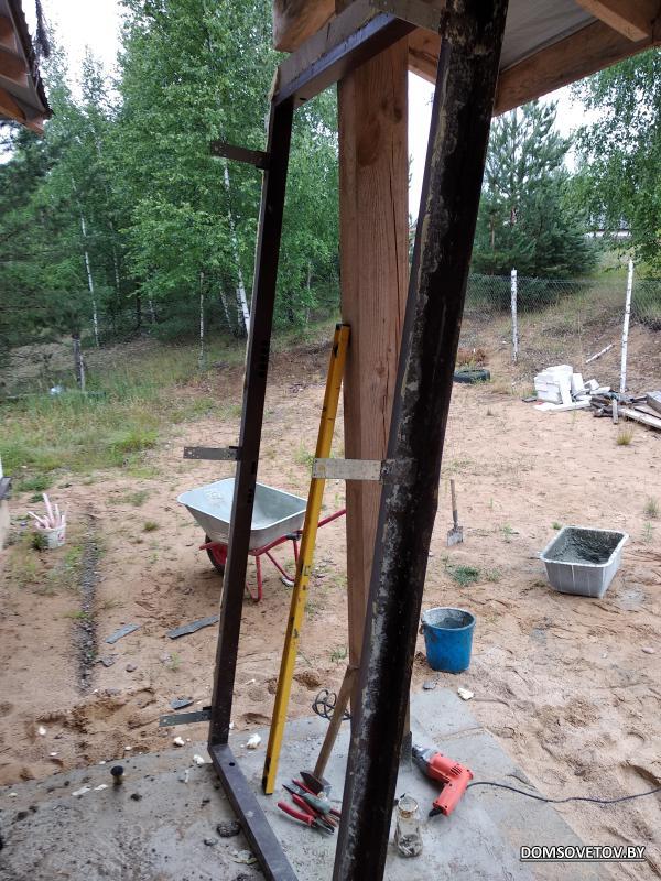

По ходу утепления пришлось дверь опустить, так как высоко стояла, возникла еще с ней проблема пришлось усы для крепления наращивать, купил несколько пластин и наростил. Очень хорошо закрепились болтами с гайками.
http://www.domsovetov.by/imagehostin...9c58d251af.jpghttp://www.domsovetov.by/imagehostin...9c5bc4b5b5.jpghttp://www.domsovetov.by/imagehostin...9c5d5b43b3.jpg
http://www.domsovetov.by/imagehostin...9c6ee2de72.jpghttp://www.domsovetov.by/imagehostin...9c7281835b.jpghttp://www.domsovetov.by/imagehostin...9c74ceb11f.jpghttp://www.domsovetov.by/imagehostin...9c7c3a20a5.jpg

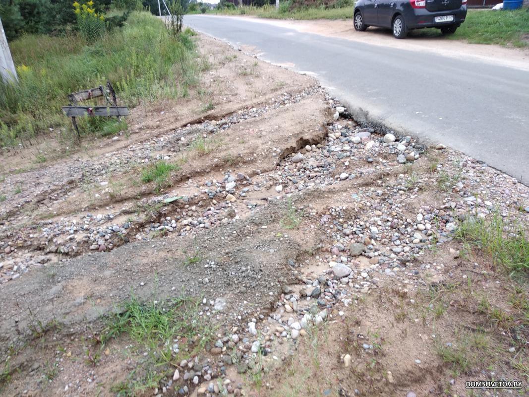

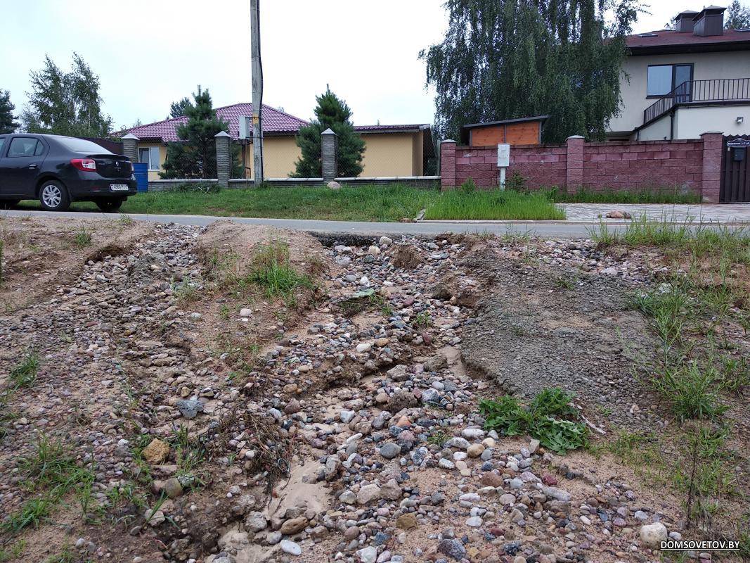

Все бы было хорошо, но потом пошли дожди при чем лили они конкретно. По итогу размыло мне заезд на участок. Вся вода с дороги текла ко мне и судя по размытому заезду хорошими ручьями.:be:
http://www.domsovetov.by/imagehostin...9c8fb14244.jpghttp://www.domsovetov.by/imagehostin...9c91a15d09.jpg

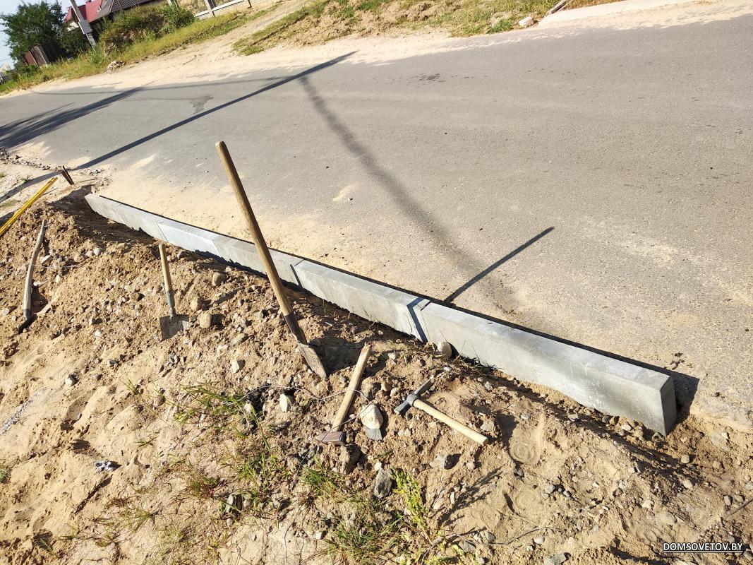

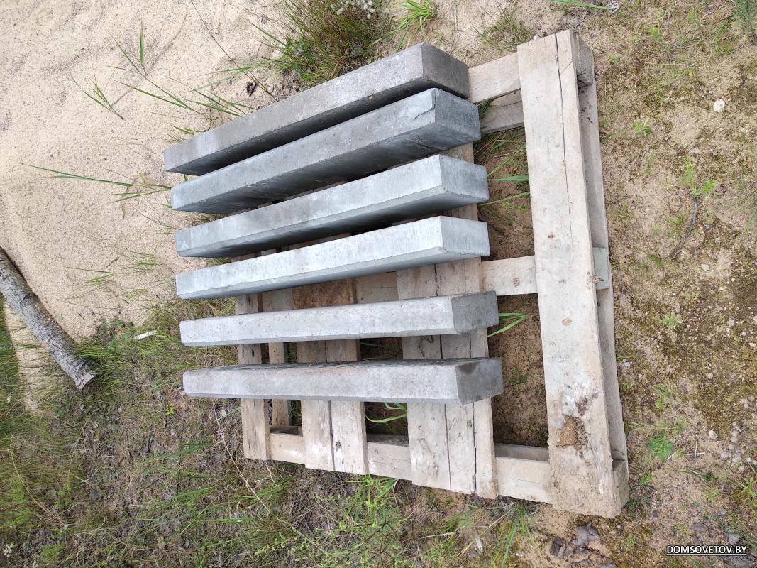

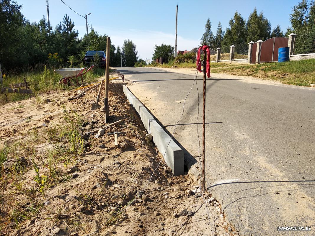

Делать сейчас канаву из лотков смысла нет да и заезд подсыпать, так как не знаю, сколько чего сыпать буду и как заезд еще будет выглядеть. Вообщем, решил поставить бордюры с небольшим превышением над дорогой.
Сказано сделано, купил бордюры и цемент.
http://www.domsovetov.by/imagehostin...9ccdaa9fde.jpg
geoden 19.08.2018 23:06
Вырыл траншею вдоль дороги, утрамбовывать и подсыпать тоже не пришлось, т.к. когда делали дорогу неплохо прошлись катком. Когда копал вспоминал добрым словом, только лом и помогал.
http://www.domsovetov.by/imagehostin...9cda28f639.jpghttp://www.domsovetov.by/imagehostin...9cdc46f5e9.jpg

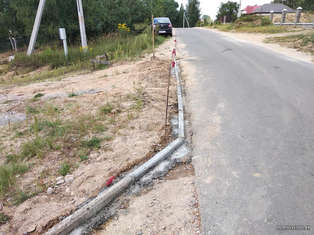

geoden 19.08.2018 23:09

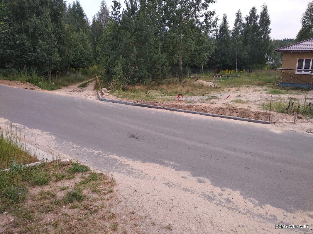

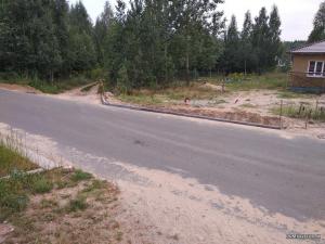

По итогу залил это все дело и огородил на пару дней.
http://www.domsovetov.by/imagehostin...9ce2ce962e.jpghttp://www.domsovetov.by/imagehostin...9ce4f2fdad.jpg

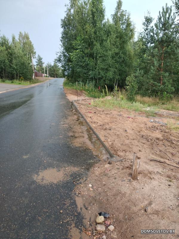

geoden 19.08.2018 23:13
Как раз пошел дождь и заодно я проверил работает или не работает моя система. А также мои догадки по поводу воды которая стекает ко мне на участок. Вроде все работает:bk:
http://www.domsovetov.by/imagehostin...9cf6b46e3c.jpg

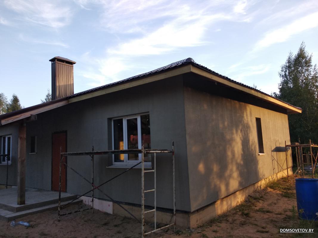

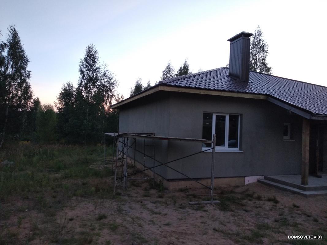

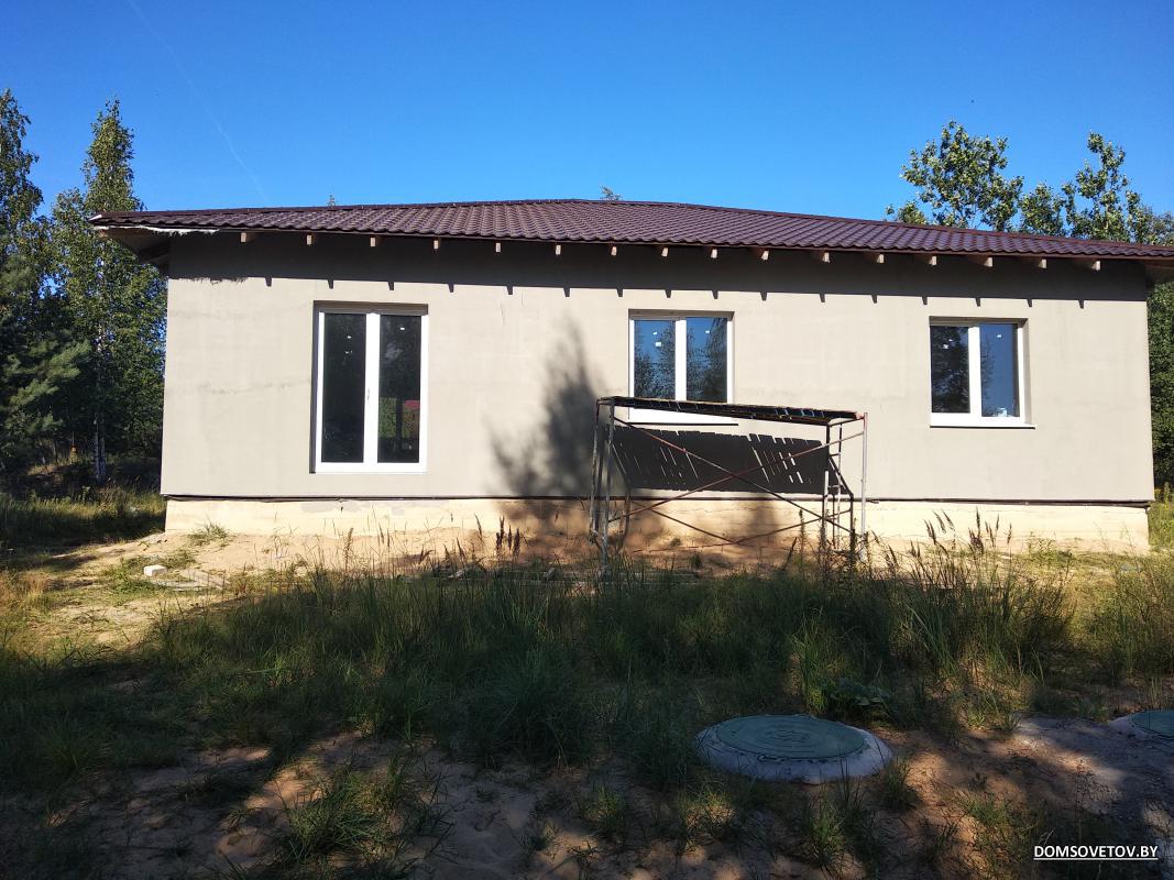

По итогу подготовил дом для нанесения клея с сеткой. На это дело решил нанять строителей, для ускорения процесса. Ну и по моим прикидкам, очень тяжело это одному делать. Сетку делали в один слой, клей в два слоя первый с сеткой, а второй уже выравнивающий. Вообщем строители делали пять дней, я так прикинул мне недели две как минимум пришлось бы все это хозяйство затягивать клеем.
geoden 19.08.2018 23:36

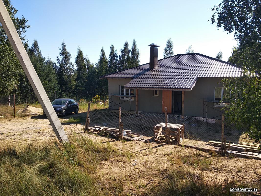

Наконец дело было сделано и дом стал уже похож на дом))) Строители уехали. По ходу прибил еще лобовую доску, для последующего монтажа соффитов.
http://www.domsovetov.by/imagehostin...9d4a41639c.jpghttp://www.domsovetov.by/imagehostin...9d4bb9d891.jpghttp://www.domsovetov.by/imagehostin...9d4ded64ea.jpg
http://www.domsovetov.by/imagehostin...9d5533f707.jpg
