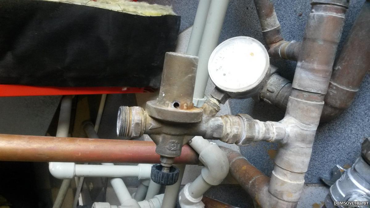

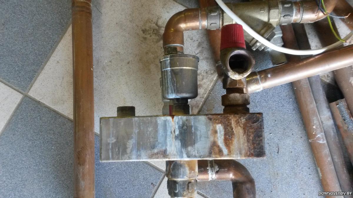

Sas 01.09.2016 10:59
Напольники тоже ломаются. Конечно, основная причина - это наплевательское отношение потребителя, вещь дорогая, немецкая - значит можно поставить и забыть. Но это не так. Нередко убитый чугунник - это последствия неработающего расширительного бака, особенно, если есть неконтролируемая автоподпитка.
http://www.domsovetov.by/picture.php...pictureid=8953
http://www.domsovetov.by/picture.php...pictureid=8952
http://www.domsovetov.by/picture.php...pictureid=8955
За всем нужно следить, и тогда оборудование будет служить долго.
