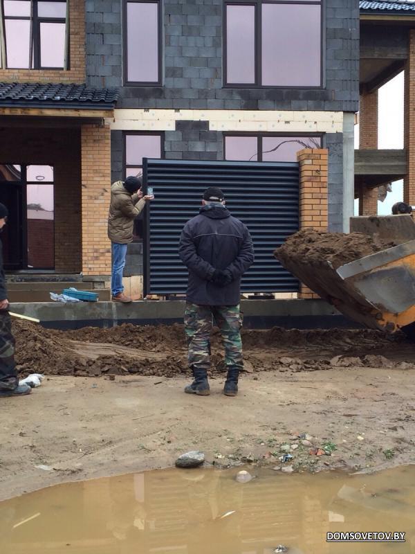

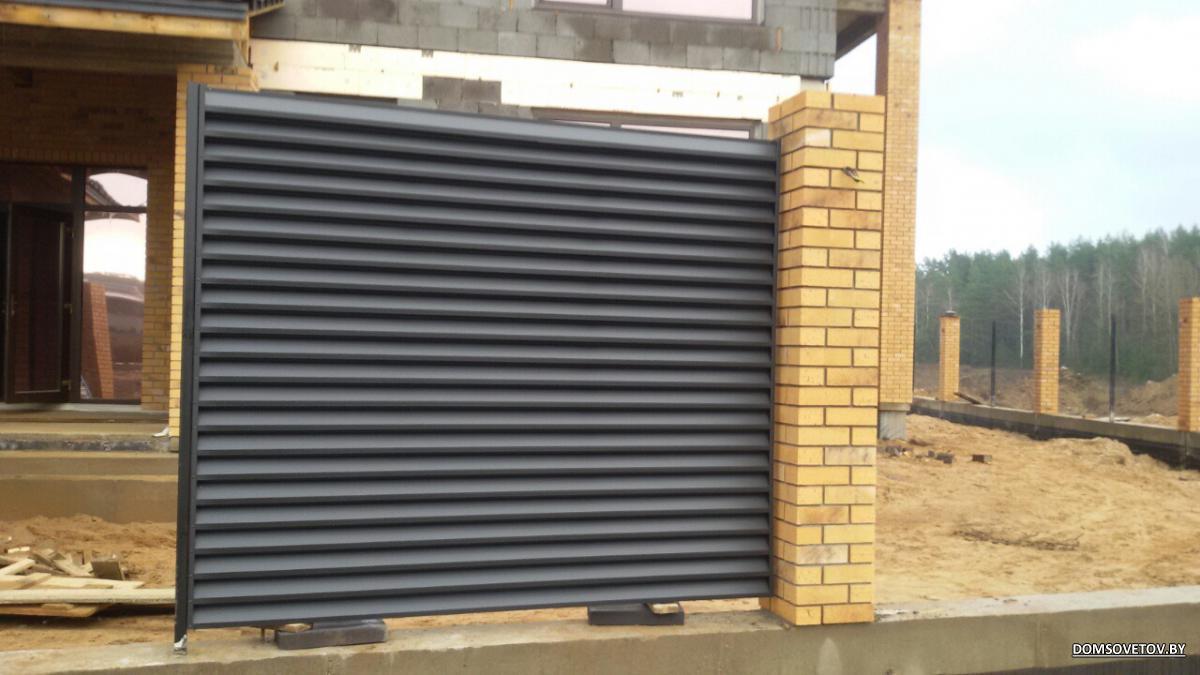

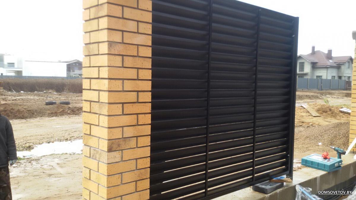

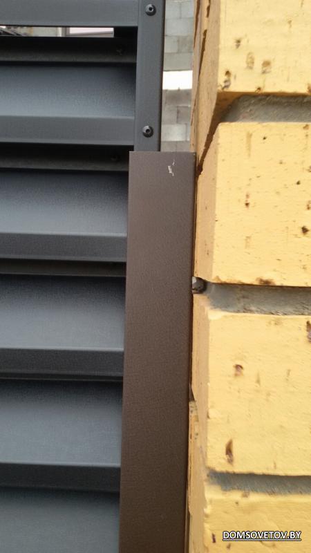

начали сегодня монтаж секций забора. присутствовать не смог, есть только пара фоток что мне по вайберу сбросили... выглядит интересно. самое интересное, что понравилось жене... даже не ожидал... на одной из фото показано, как потом будет скрываться стык с кирпичным столбом при помощи L планки (черного ессно цвета).
http://www.domsovetov.by/imagehostin...383973502e.jpghttp://www.domsovetov.by/imagehostin...38397d0b19.jpghttp://www.domsovetov.by/imagehostin...383987474e.jpghttp://www.domsovetov.by/imagehostin...383993f882.jpg

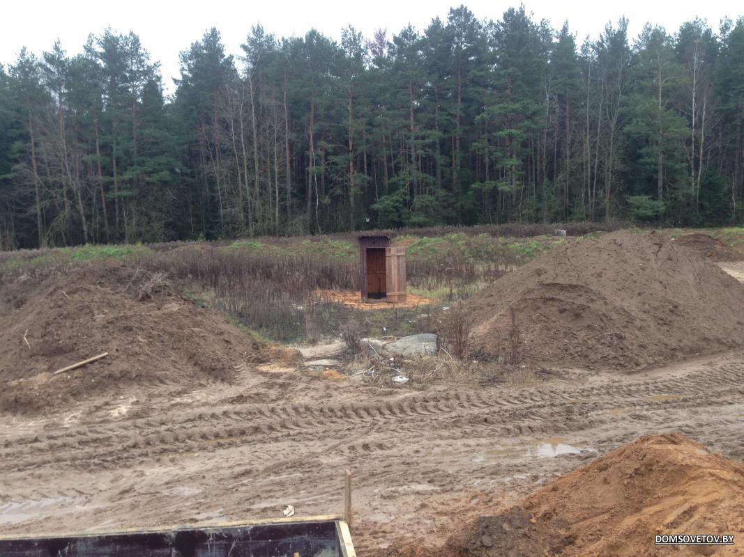

Ну и появилось у меня на стройке "строение номер 1":
http://www.domsovetov.by/imagehostin...38394e6003.jpg

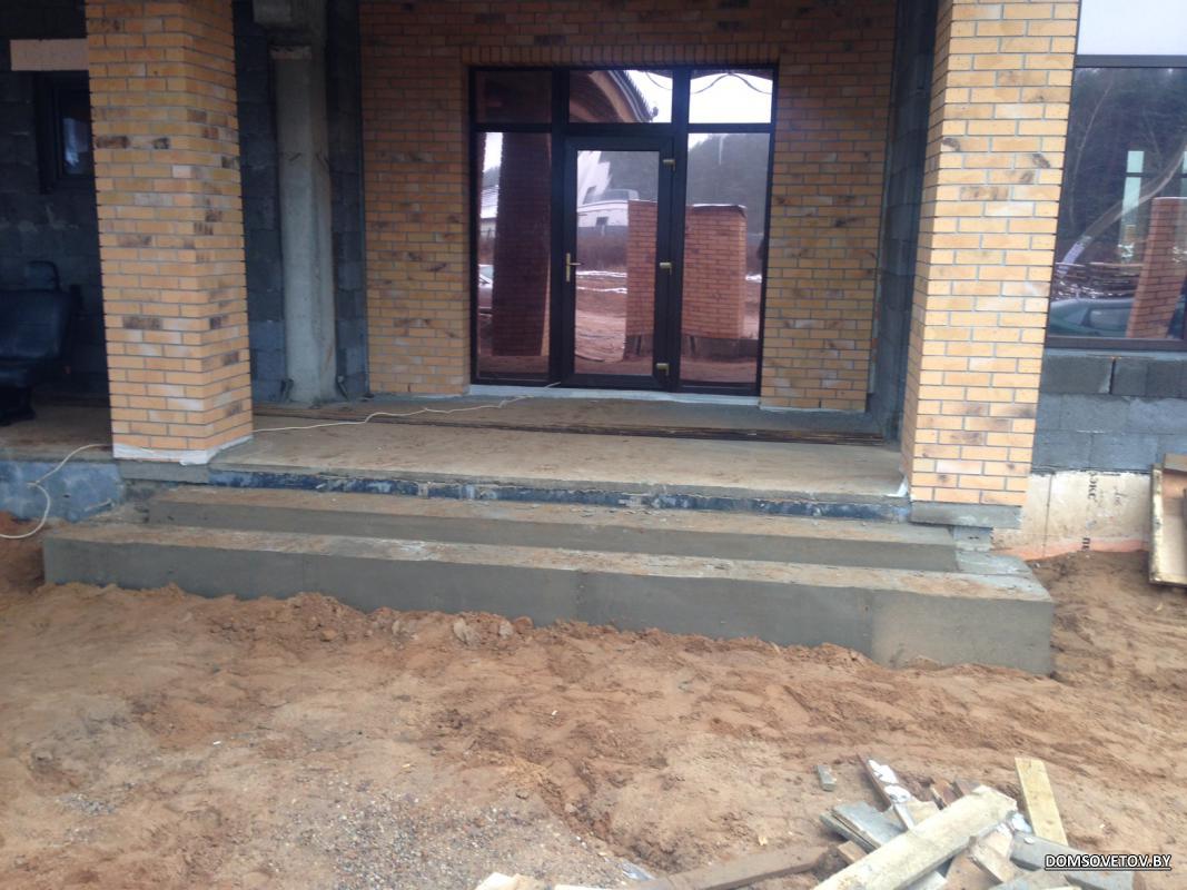

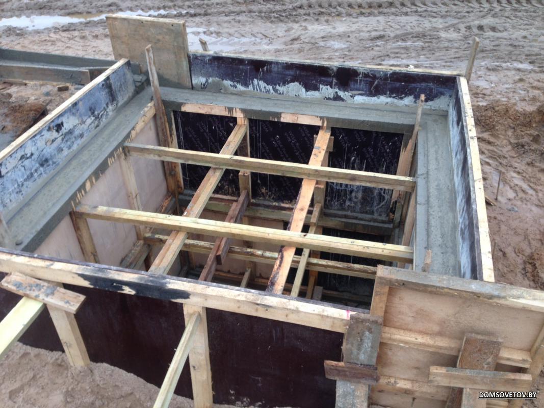

из остального - крылечко и мегаяма:
http://www.domsovetov.by/imagehostin...3839275ca6.jpghttp://www.domsovetov.by/imagehostin...3839680e3c.jpg
