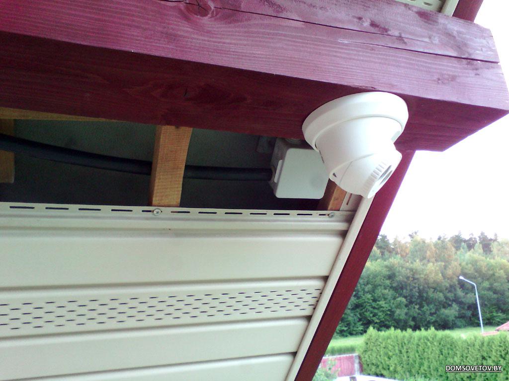

@sergN, если вешать под свесами, мне вот такого плана камеры симпатичны: отдельный светодиод не засвечивает через стекло объектив, как в классической купольной, и сковырнуть такую камеру очень сложно в отличие от камеры на ножке.
Установил на вынесенных мауэрлатах вот так:
http://www.domsovetov.by/imagehostin...35e7ca7033.jpg
В случае необходимости провод по гладкой трубке можно перетянуть, заменить и т.п.

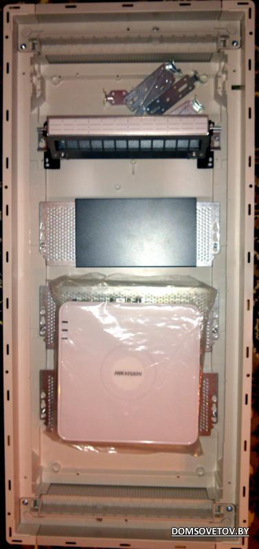

Сообщение от purler (Сообщение 289805)
... Но ставить писалку к телеку я б не советовал. Внутри веник и он шумит. Будет мешать телек смотреть. А если кто-то спит рядом то будет совсем неприятно. Самое место это в какой гардеробной или еще каком закутке. Главное чтоб вентиляция была и не на виду...
Согласен! У меня в итоге будет стоять в мультимедийном щите в подвале. До телека в зале 3-4 метра. 2 провода в трубе протяну.
http://www.domsovetov.by/imagehostin...1aaa969319.jpg
