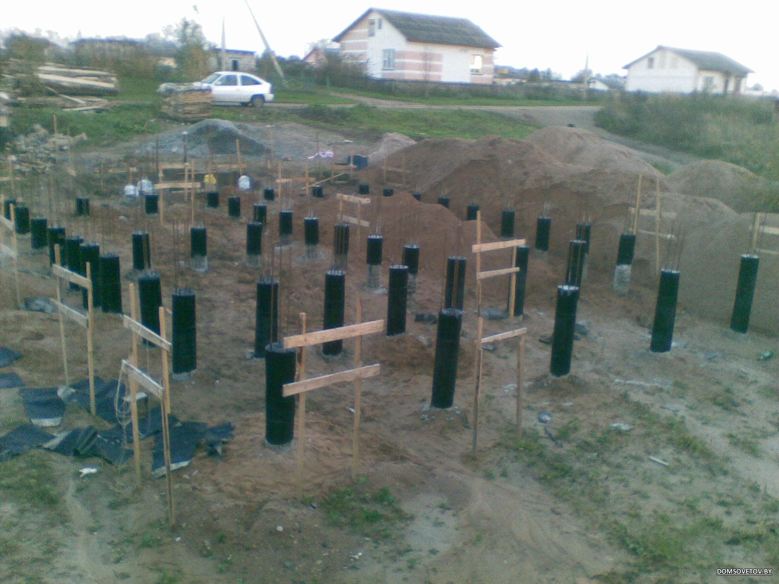

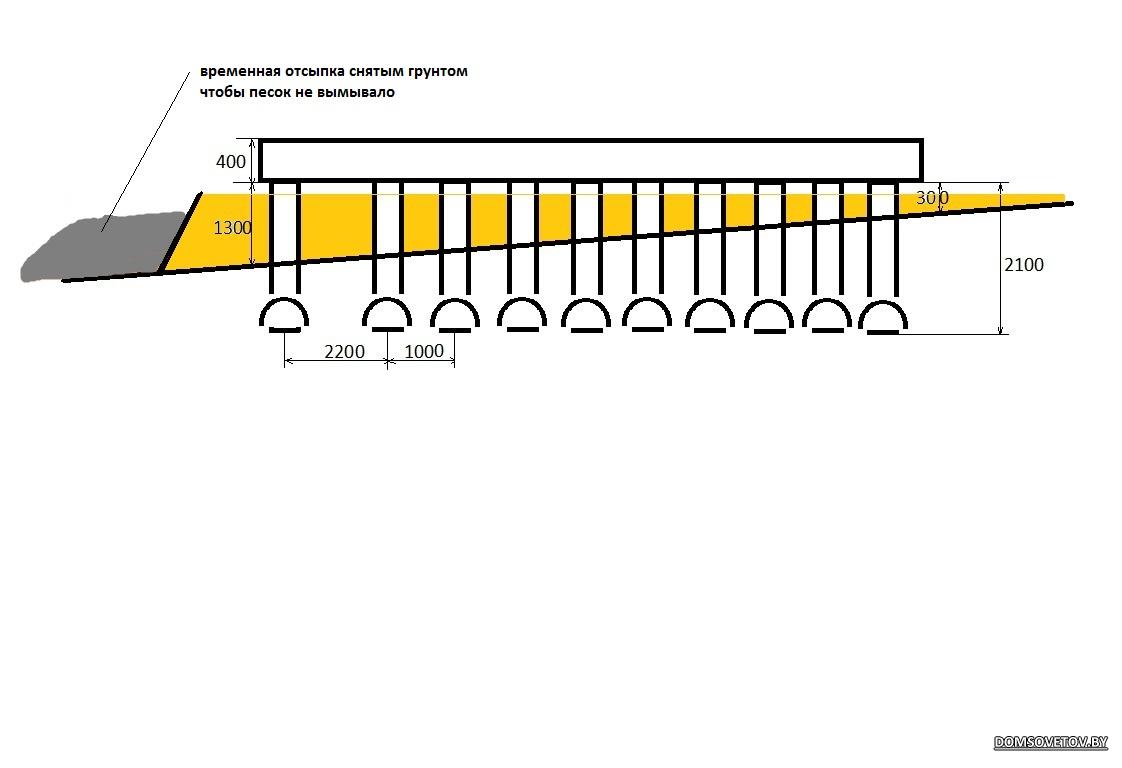

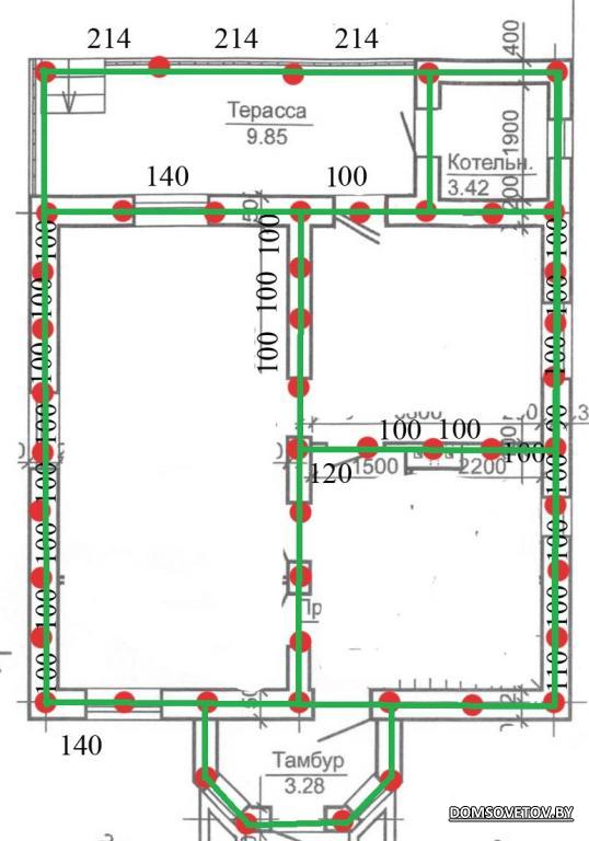

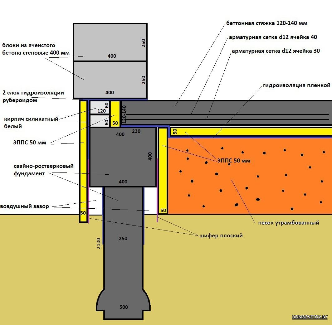

Добрый день уважаемые форумчане! Зарегистрировался тут чтобы получить совет. Исходные данные :
- Имеется участок на склоне. В пятне застройки перепад высот 1 м. Грунт суглинок.
- Выбор пал на фундамент ТИСЭ
- снят плодородный грунт порядка 40 см.
- С 30 августа по 30 октября был залит фундамент ТИСЭ
- Армирование свай 4 прута d12 глубина свай 210
- произведена обратная отсыпка песком до уровня заливки ростверка (10 камазов), трамбовка виброплитой.
- верхушки свай гидроизолированы мастикой и запущены в ростверк на 5-8 см, арматура свай запущена на 35 см в тело ростверка
- арматурный каркас ростверка 2 прута снизу 2 сверху d16, в местах примыкания терассы и тамбура 3 снизу, 3 сверху.
- ростверк залит в 2 приема заводским бетоном, габариты ростверка 40х40
- из под ростверка выбран песок на 15-20 см
На этом работы в прошлом сезоне завершились. Дом планируется из газосиликата 1 этаж с мансардой. Газосиликат в объеме 64 м.куб уже завезен на участок. За зиму начитался форумов и начали закрадываться сомнения по поводу фундамента, нету уже того безконечного доверия библии самостройщика от Яковлева... Теперь думаю на все это дело сверху залить некое подобие монолитной плиты с сохранением зазоров под ростверком, посему прошу совета по поводу этой идеи. Ниже прилагаю фото для наглядности.http://www.domsovetov.by/imagehostin...abcdd4a12d.jpghttp://www.domsovetov.by/imagehostin...abcdc59b2e.jpghttp://www.domsovetov.by/imagehostin...abcdccde8f.jpghttp://www.domsovetov.by/imagehostin...abcbf8bc55.jpghttp://www.domsovetov.by/imagehostin...abcdccde8f.jpg

sansan 21.03.2013 12:04
а перекрытия ростверка как планироваи делать изначально?
