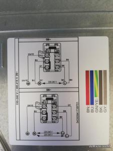

Кто знает, можно ли подключить варочную панель по схеме 3N~ к трём фразам? Т.е. Коричневый и серый не на l1, на l1 и l3 соответственно.http://www.domsovetov.by/imagehostin...c64dab0d46.jpg
sergN 21.10.2018 15:08
я бы
(в плитах тупак ) взял бы тестер и пробил "обмотки"
и повесил бы каждую комфорку на свою фазу.
ноль и земля общие. что кажется на нижнем рисунке и есть.
freeze 21.10.2018 16:42
@Семиход, у вас указано два варианта:
1.Однофазное подключение(bn+bk скручивание вместе и подключаете к ним одну фазу).
2. Подключение двух разных фазраздельно(на bk подключаете одну фазу, а на bn+gy вторую фазу).
Третью фазу никуда не нужно подключать.
