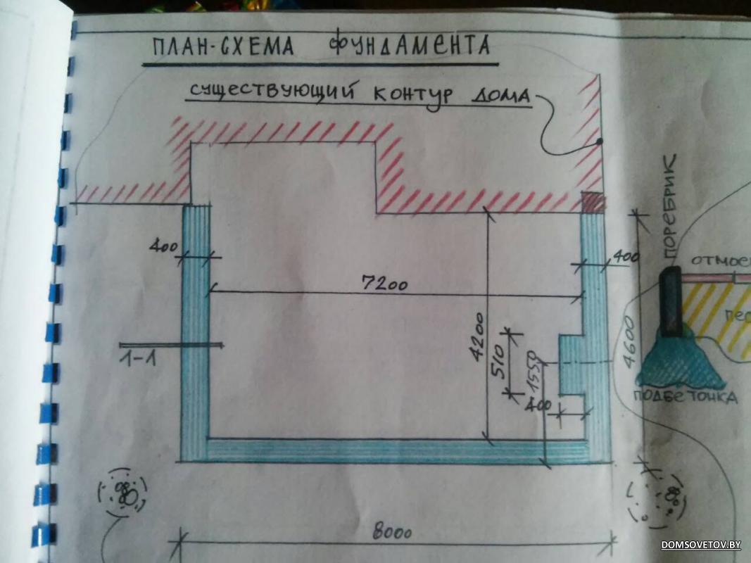

Сообщение от LEKSA (Сообщение 302120)
http://www.domsovetov.by/imagehostin...30a1a02f04.jpg
это вид террасы с моего проекта
exmassiv 04.06.2018 14:25
Чаще всего, достраивать часть дома, лучше всего отдельным фундаментом, чтобы всё строение не поплыло за компанию.
