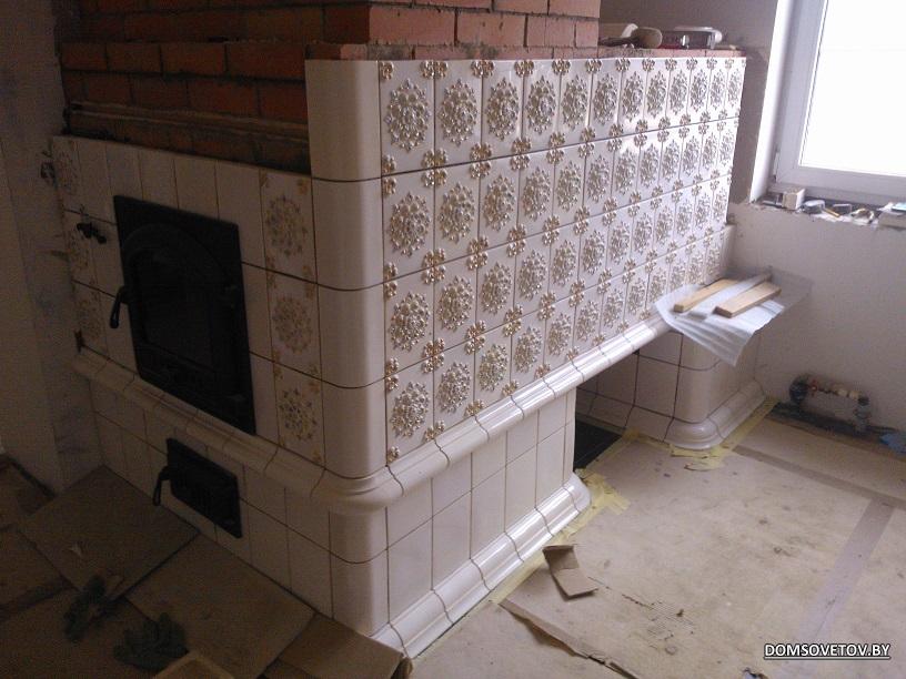

сдвигается в сторону и по моиму проветривание, второе не помню как и что открывалось ли. вот фотка и камина, и низ механизма виден.http://www.domsovetov.by/imagehostin...91d1cc136d.jpg

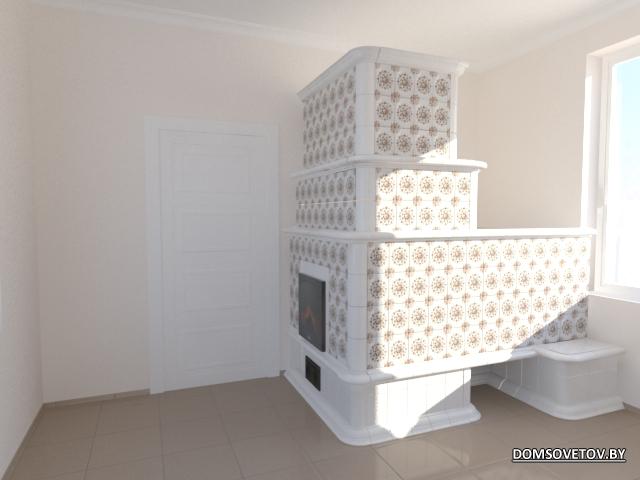

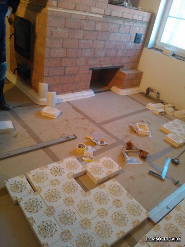

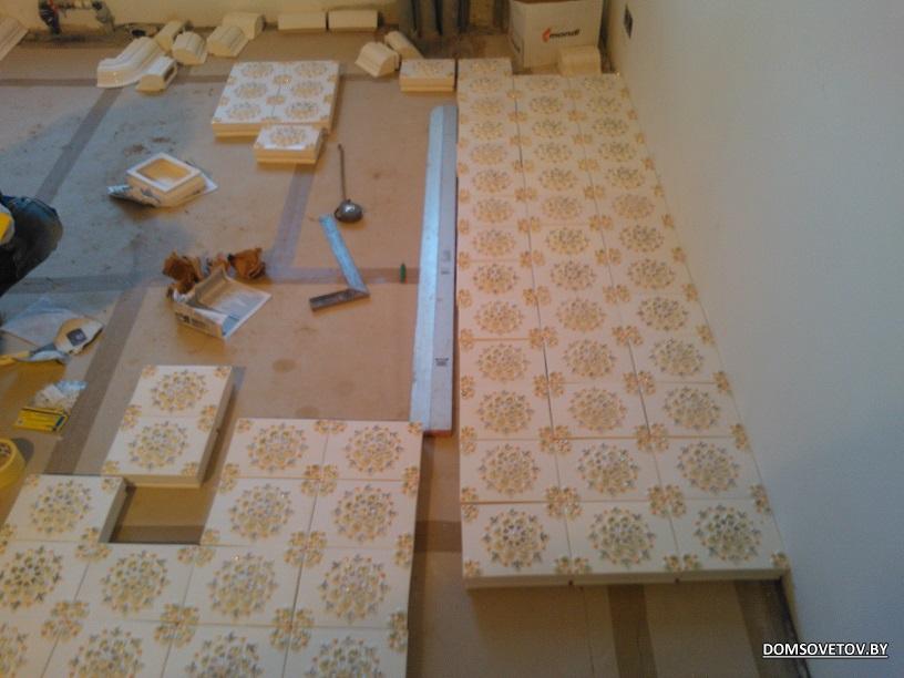

монтаж ...http://www.domsovetov.by/imagehostin...e3f8b0b489.jpghttp://www.domsovetov.by/imagehostin...e3f778f9f5.jpg
и сам проект ...
http://www.domsovetov.by/imagehostin...e408f33dc3.jpg

Это наш монтаж

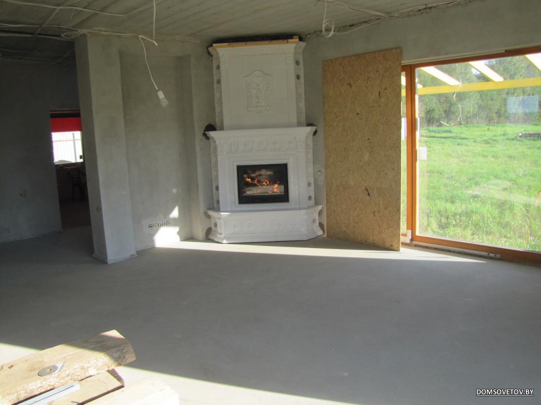

http://s61.radikal.ru/i173/1410/36/4ddf91d69fe1.jpg
Раму только вставить осталось

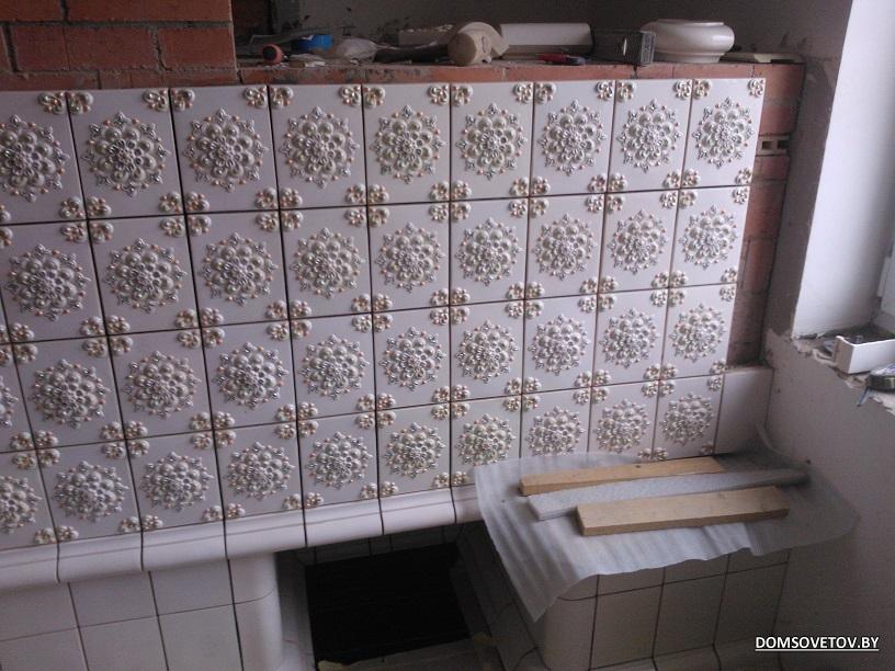

http://s016.radikal.ru/i334/1410/00/dadd2b5e757e.jpg
http://s020.radikal.ru/i715/1410/d3/28f376a8881e.jpg

ister 27.10.2014 21:32
sergN,
комната там неплохая. она больше чем на проекте, противоположная стена дальше, но мне это не нужно было. это работа дизайнеров,архитекторов...
на проекте я ставила печь в среду с нужными размерами, нужно было рассчитать её размеры и вписать в угол...
GIM 28.10.2014 20:18
Сообщение от nordkamin (Сообщение 204252)
Это наш монтаж
Интересно,кто то недавно кричал что так в еуропах уже не делают монтаж(приклеиванием к черновой основе).
Был бы очень признателен если бы Вы показали фото немного с другой стороны.Интересно как Вы выкрутились со стыковкой дымохода с камином.И ещё ,почему было не загнать ППР(заднюю) в массив камина
дядя Миша 28.10.2014 20:43
Это наш монтаж
чем швы фуговали?
nordkamin 29.10.2014 22:08
Сообщение от GIM (Сообщение 204332)
Gim, будьте спокойны, кафель к черновой стенке не приклеен, она там немного для других целей:da:

Сообщение от дядя Миша (Сообщение 204337)
чем швы фуговали?
Фуговали специальной печной фугой, которая выдерживает 150 гр по цельсию, Ortner fugenmasse.
