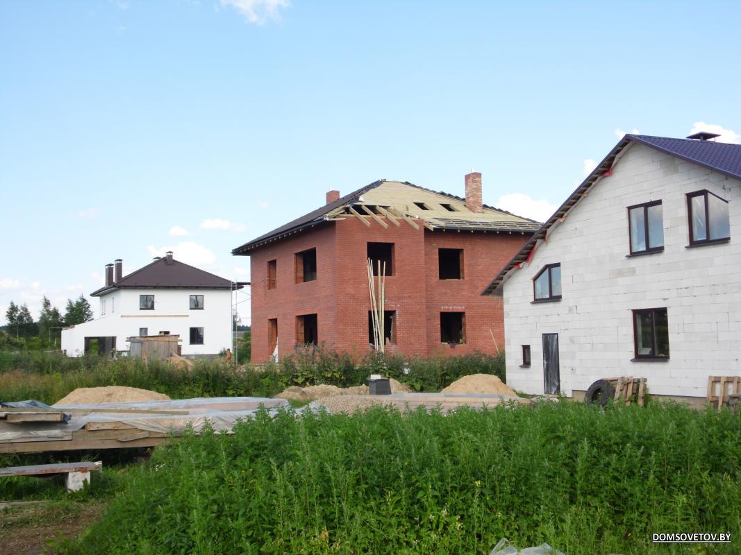

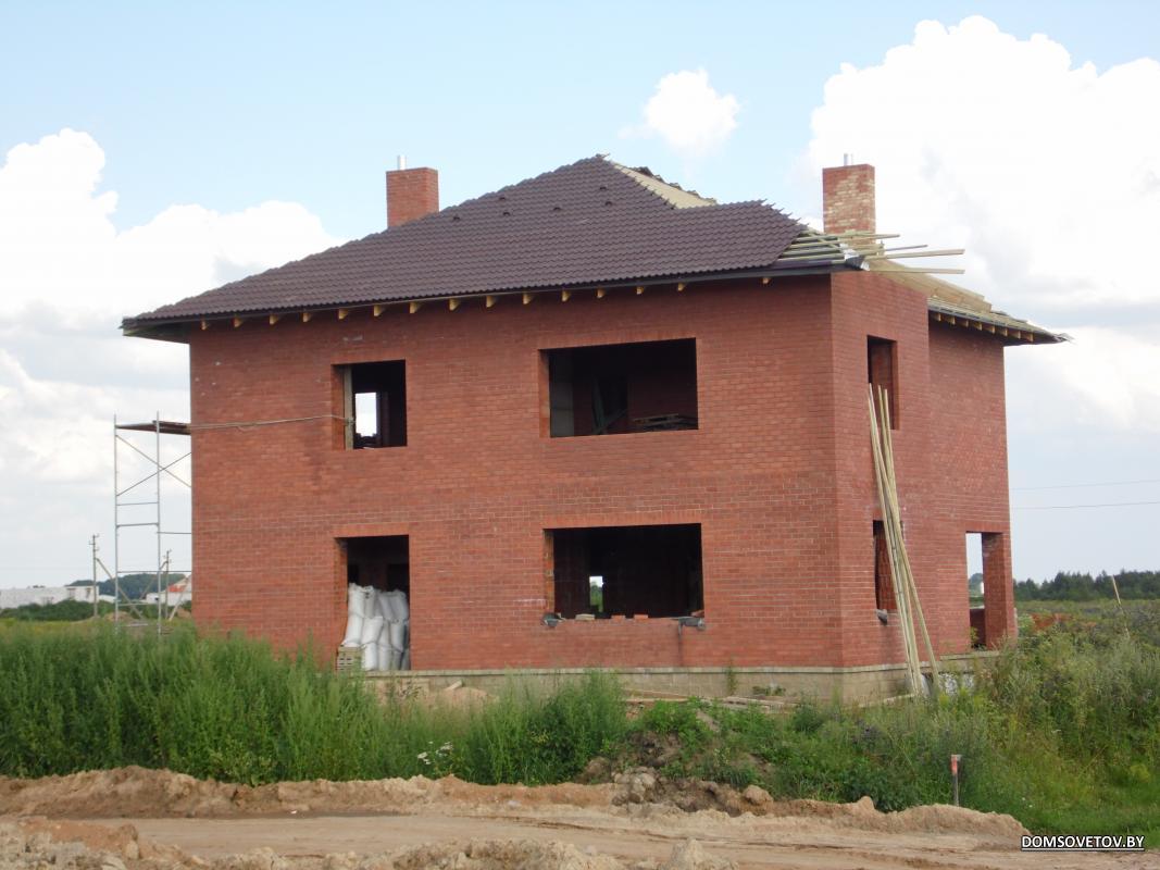

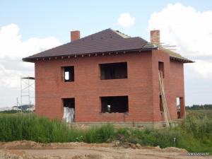

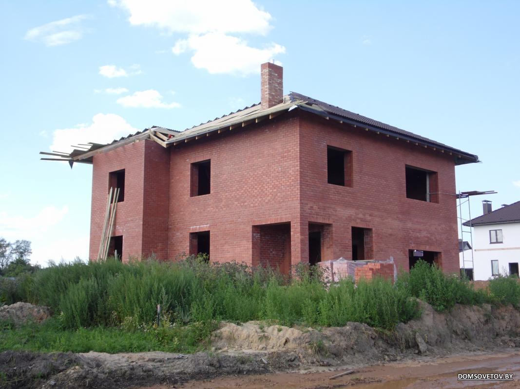

Димакратия 22.07.2014 19:07

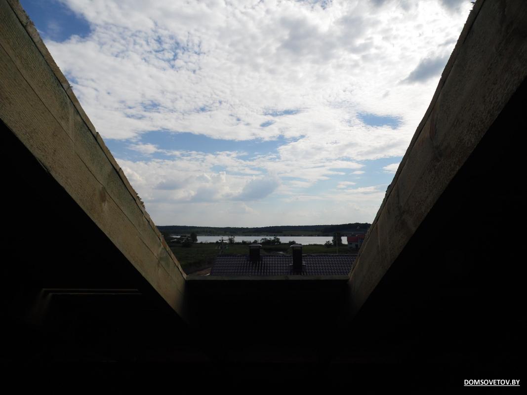

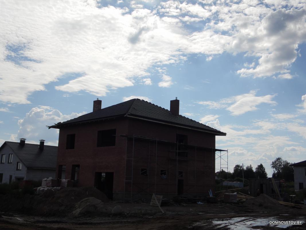

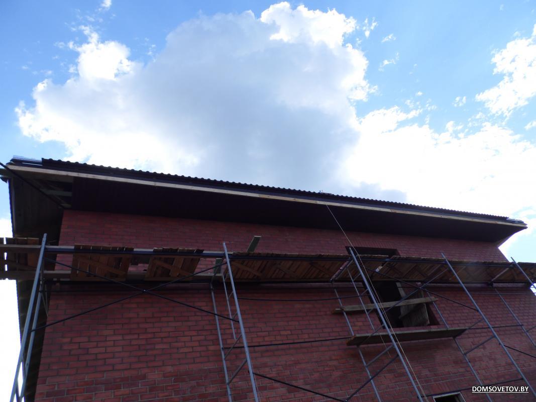

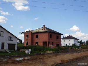

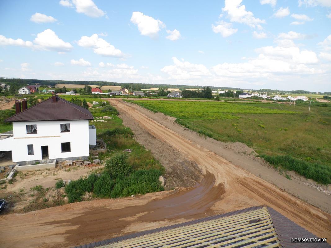

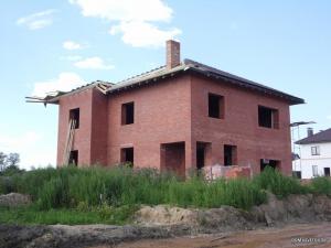

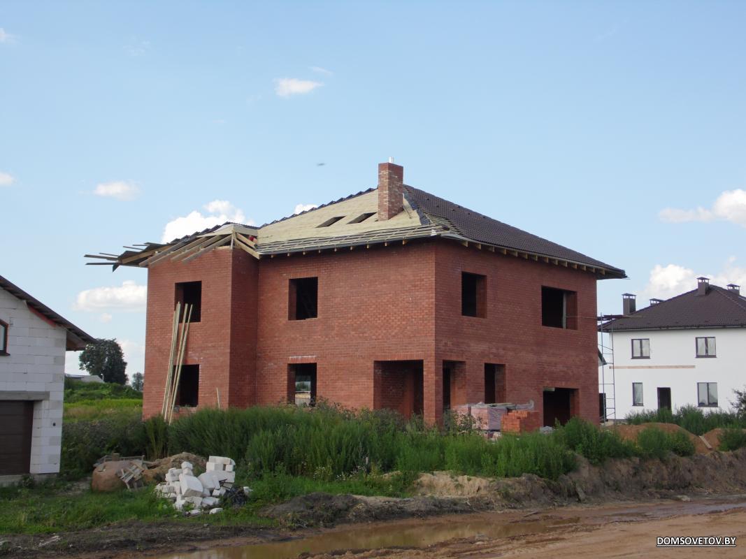

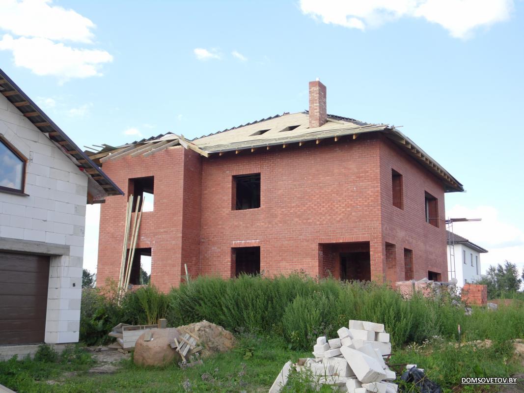

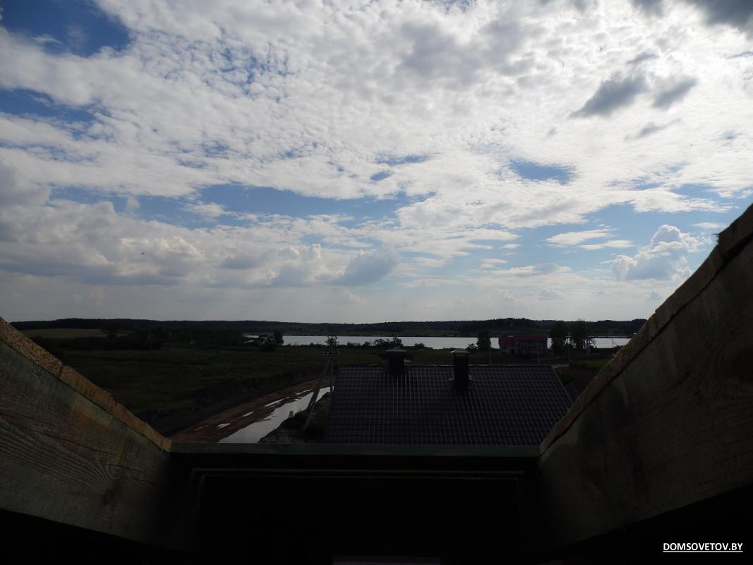

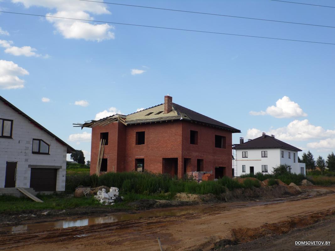

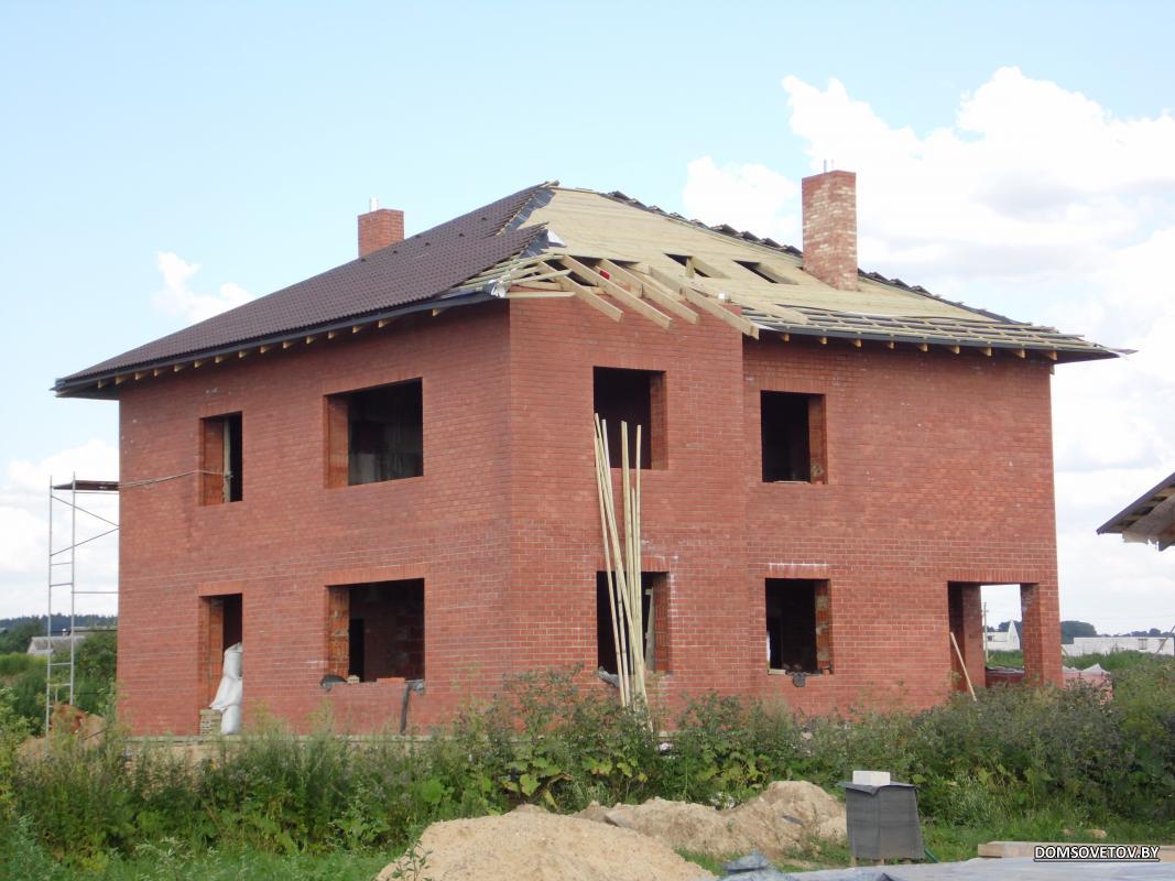

Сегодняшнее:
http://www.domsovetov.by/imagehostin...e7e1cf33b0.jpghttp://www.domsovetov.by/imagehostin...e7e1f9ec1c.jpghttp://www.domsovetov.by/imagehostin...e7e2276f5b.jpghttp://www.domsovetov.by/imagehostin...e7e2577b06.jpghttp://www.domsovetov.by/imagehostin...e7e2908d93.jpghttp://www.domsovetov.by/imagehostin...e7e2c74c13.jpghttp://www.domsovetov.by/imagehostin...e7e309835c.jpghttp://www.domsovetov.by/imagehostin...e7e33f2b99.jpghttp://www.domsovetov.by/imagehostin...e7e384c769.jpghttp://www.domsovetov.by/imagehostin...e7e3b2a47a.jpg

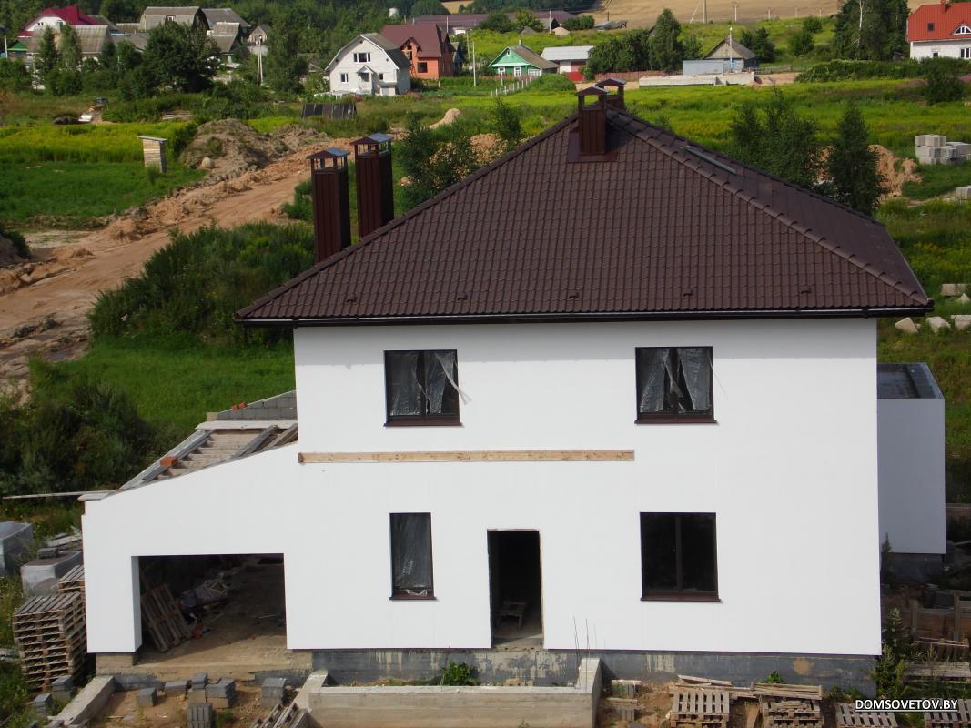

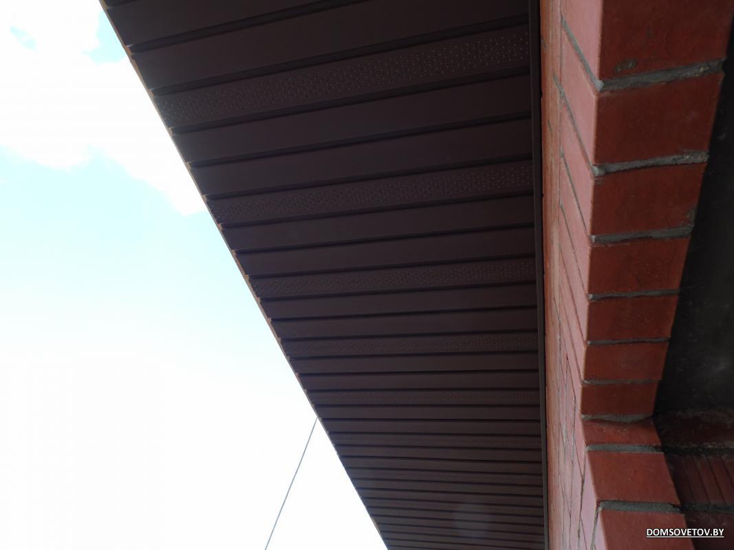

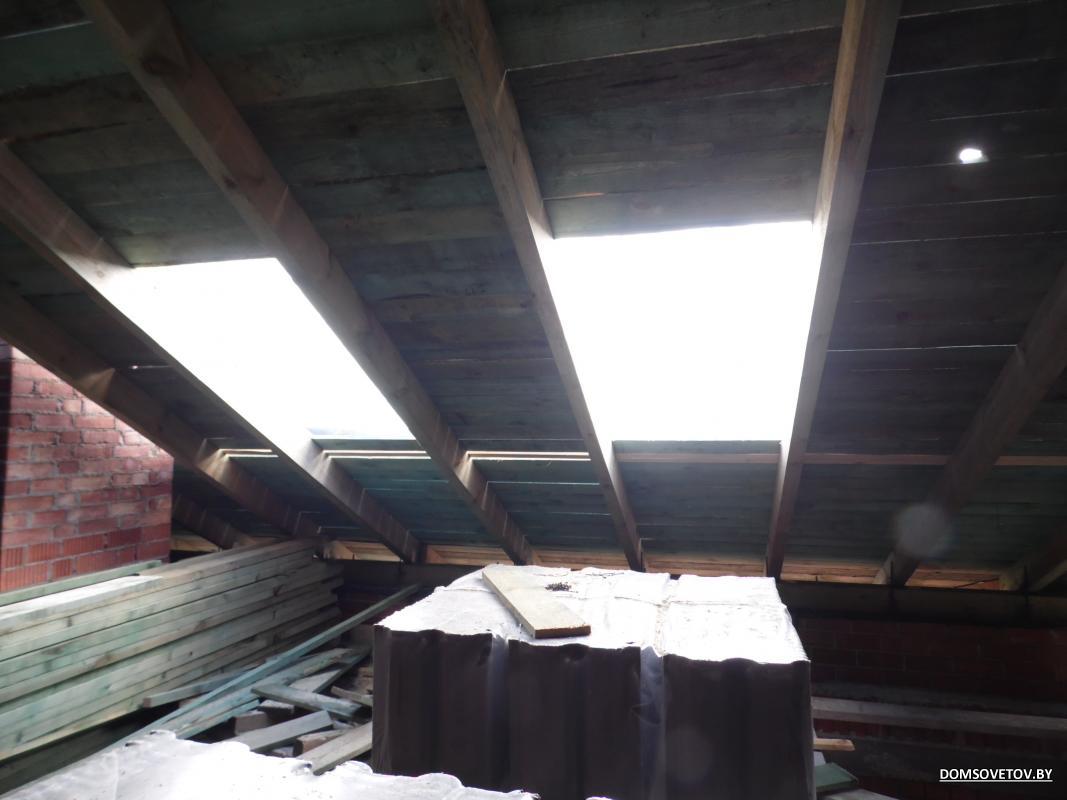

Димакратия 22.07.2014 19:14
http://www.domsovetov.by/imagehostin...e7fb11adb7.jpghttp://www.domsovetov.by/imagehostin...e7fb3a9311.jpghttp://www.domsovetov.by/imagehostin...e7fb65c0a0.jpghttp://www.domsovetov.by/imagehostin...e7fb97e760.jpghttp://www.domsovetov.by/imagehostin...e7fbd18e55.jpghttp://www.domsovetov.by/imagehostin...e7fc04802e.jpghttp://www.domsovetov.by/imagehostin...e7fc34f557.jpghttp://www.domsovetov.by/imagehostin...e7fc6293f2.jpghttp://www.domsovetov.by/imagehostin...e7fc92de22.jpghttp://www.domsovetov.by/imagehostin...e7fcc45512.jpg

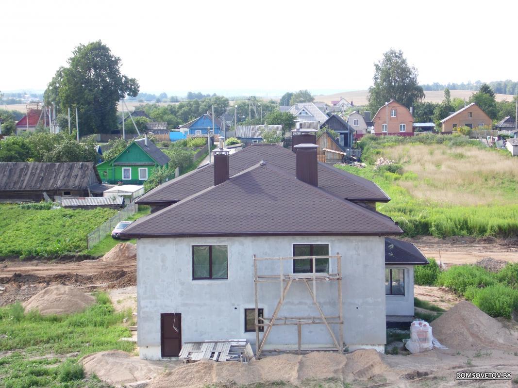

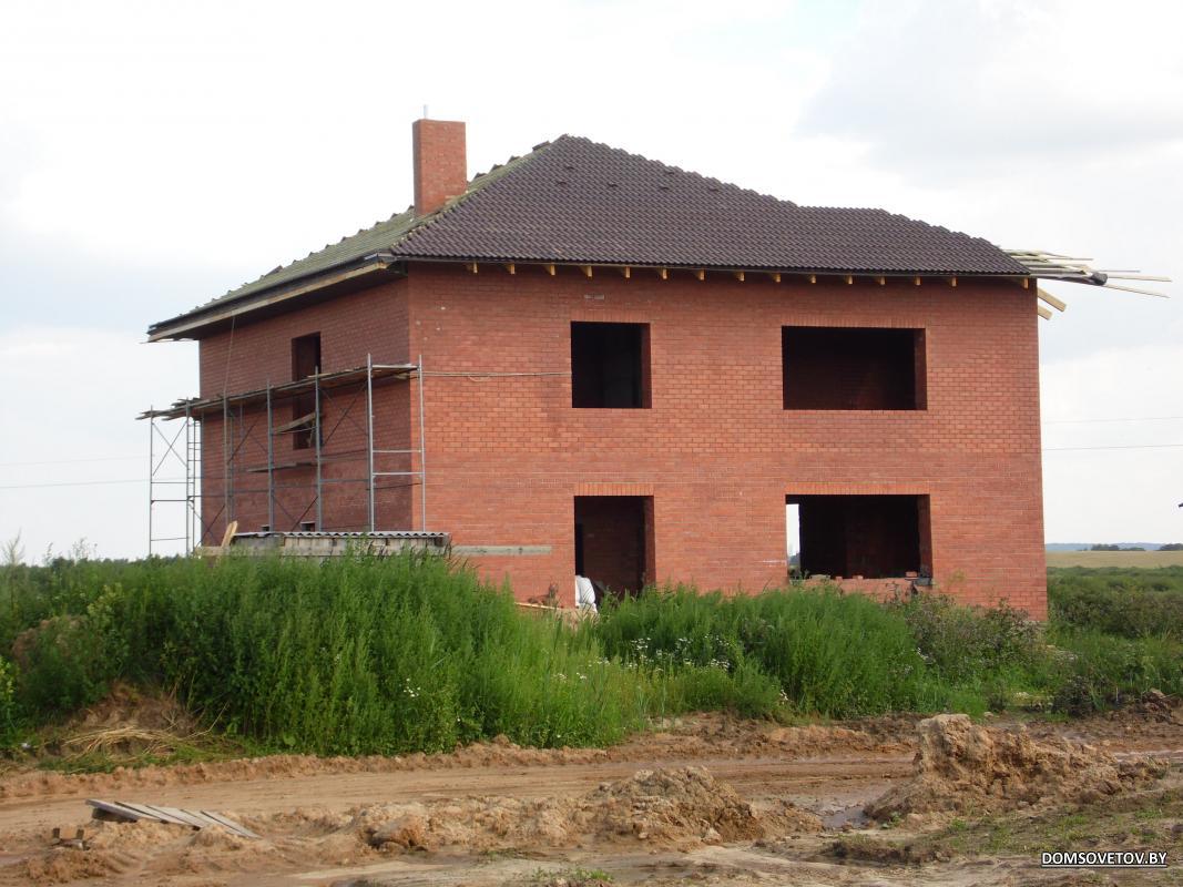

Димакратия 22.07.2014 19:15
http://www.domsovetov.by/imagehostin...e7fed2aae3.jpghttp://www.domsovetov.by/imagehostin...e7ff24e525.jpghttp://www.domsovetov.by/imagehostin...e7ff8e282a.jpghttp://www.domsovetov.by/imagehostin...e7ffc38d5f.jpghttp://www.domsovetov.by/imagehostin...e7fff7271f.jpg

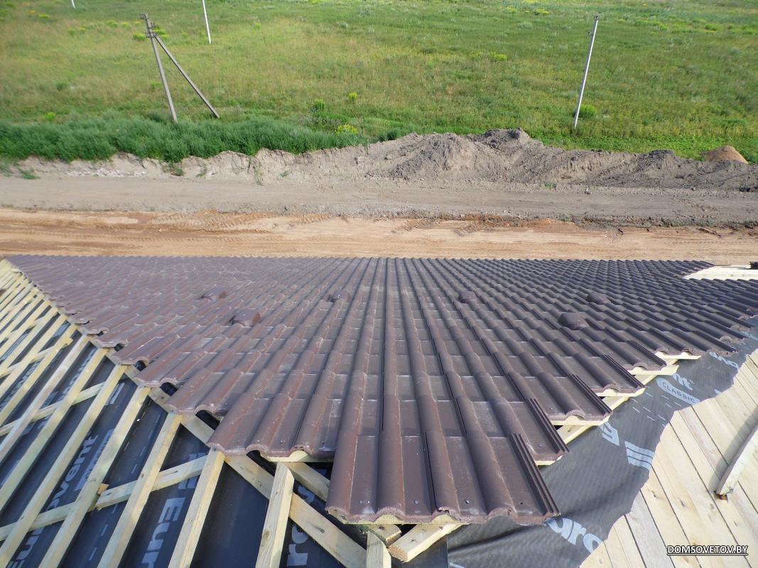

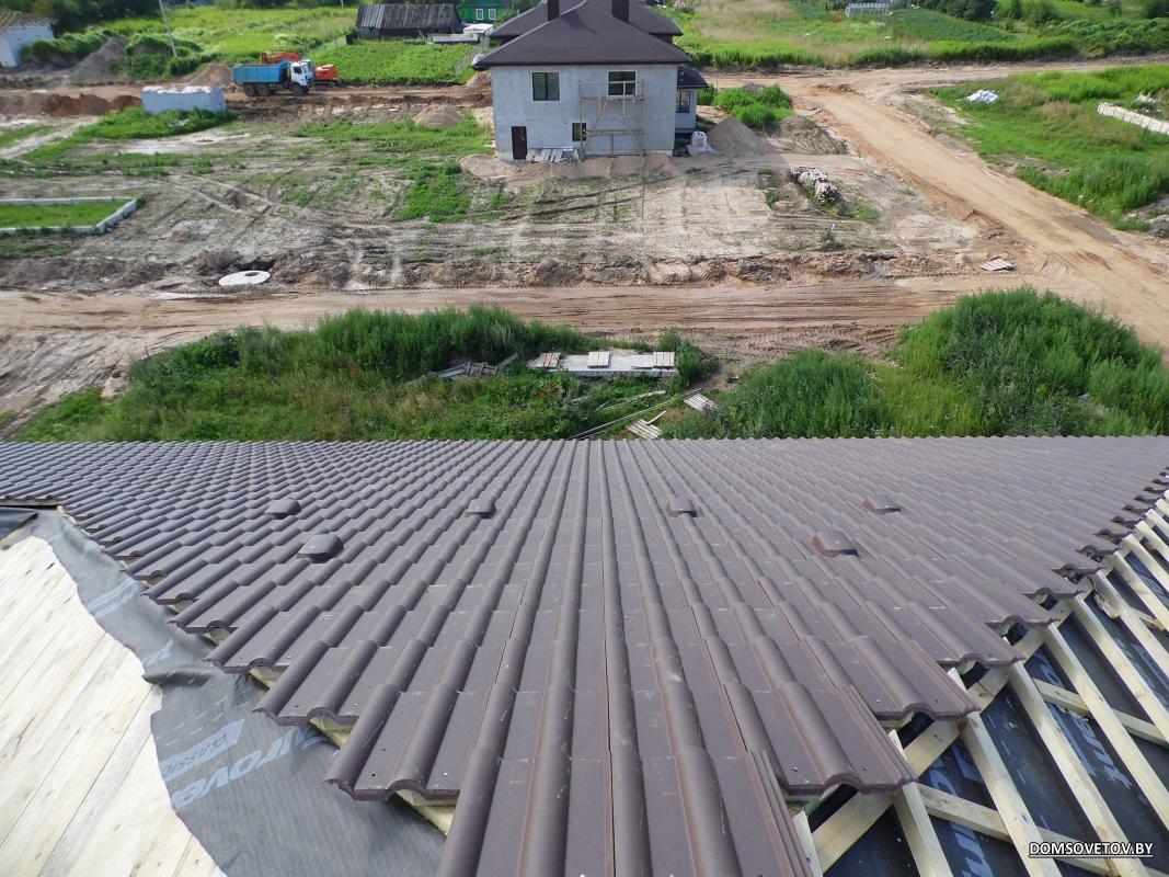

zetdance 22.07.2014 20:49
Забавно расположили вентчерепицу: почему две средние не подняли на самый верх?
И на что будете опирать коньковую на хребтах? Не видно хребтового бруска.
Димакратия 22.07.2014 21:16
Сообщение от zetdance (Сообщение 194729)
Когда я приехал, все уже было прибито. Имхо не принципиально, где именно сверху располагать вентиляцию. Более того, коньковыйый брус закрывается вентиляционной лентой, так что парам будет куда выходить.
wilson 22.07.2014 23:25
Мне просто интересно почему так сделано - это я на полном серьезе интересуюсь а не пытаюсь подкалывать или там еще что, не подумай.
Константин В 22.07.2014 23:49
Сообщение от wilson (Сообщение 194754)
Я также не узрел никакой подколки со стороны Павла, самому интересно для опыта, ведь скоро самому делать и крыша по площади у меня ого-го. Димакратия, расстайте :), расскажите :)
zetdance 23.07.2014 01:00
Сообщение от Димакратия (Сообщение 194732)
А как планируете его крепить, хребтовый бусок? Наприбивато же уже...
