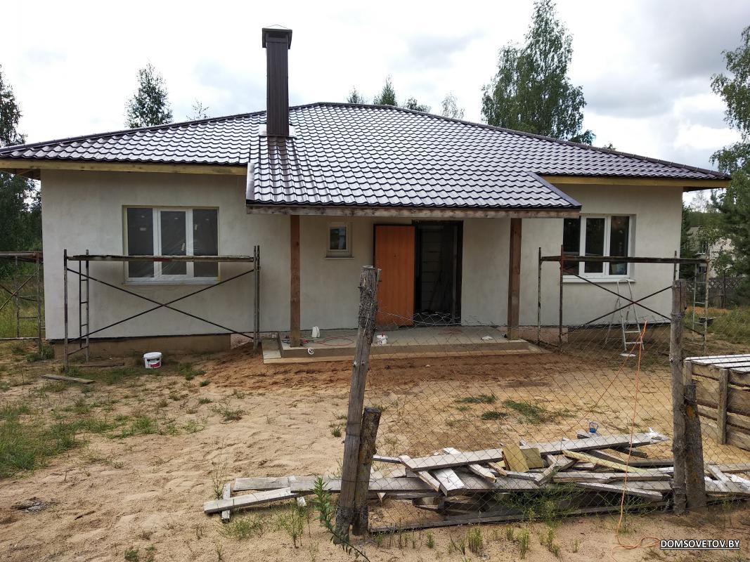

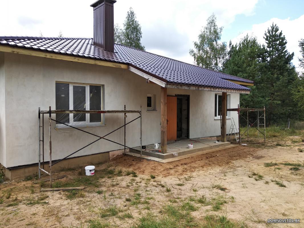

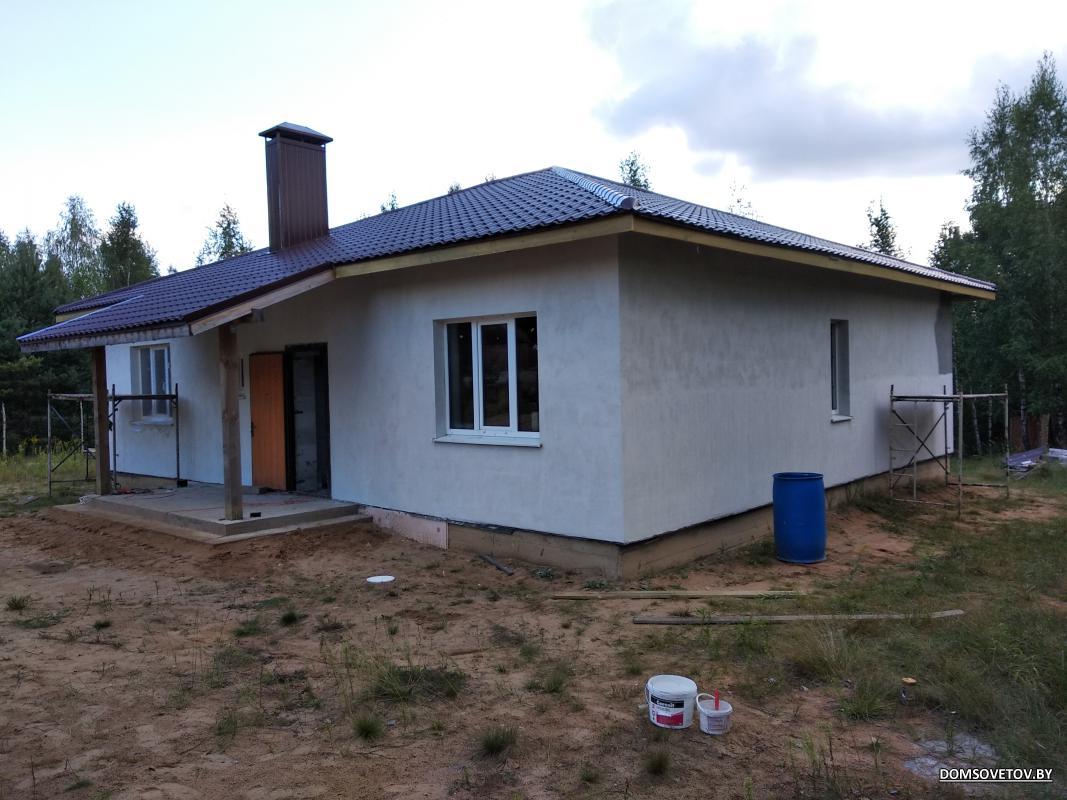

На последок строители посоветовали грунтовку церезит с кварцевым песком, нанести ее на стены чтобы "законсервировать" фасад на зиму. И посоветовали делать все это кисточкой. Так как не знаю покуда, какая штукатурка будет и какого цвета.

sergN 20.08.2018 00:09
Сообщение от geoden (Сообщение 311372)
если нет других инструментов , то да.
(краскопульт с большой дыркой.)
geoden 20.08.2018 00:13
Сообщение от sergN (Сообщение 311374)
Эх а я мучаюсь с кисточкой))) Правда немного осталось, но геммор еще тот и главное куча времени убивается. Емое я читал нельзя краскопультом, мол засирается, а оказывается можно все дело в отверстии:bk:
