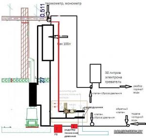

Подскажите, будет ли работать такая схема отопления.
Есть ТТ котел с естественной циркуляцией, но система закрытая, к нему хочу подключить 2, может быть 4 контура теплого пола, пока нет газа.
http://www.domsovetov.by/imagehostin...0db9c0917d.jpg

исполнение в другом виде (фото не мое ) - коллектор другой, другие насос и трехходовой, тут мне важно принцип понять, будет оно работать или нет.
будет ли насос теплых полов прокачивать контуры теплого пола, и одновременно прокачивать систему отопления.
и будет ли трехходовой ограничивать температуру воды на подачу в теплые полы
система отопления закрытая, но без насоса, те система с естественной циркуляцией.
пока не понятно стоит ли заморачиваться.

Peligrin 30.08.2014 10:31
схема на фото
сейчас циркуляция горячей воды есть в контуре обозначенном красным прямоугольником,
схема не теоретическая - все работает,
давление там как в водопроводе 2,5 атмосферы

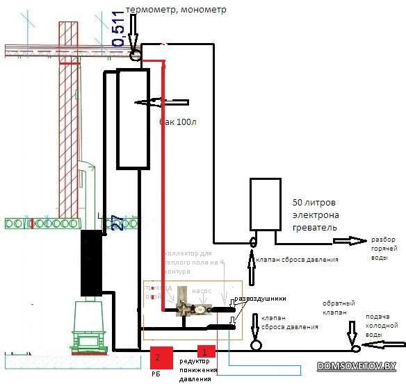

вопрос в том - можно ли подключить коллектор теплых полов - оранжевый прямоугольник
- что бы не ставить два насоса - что бы один насос прокачивал теплые полы - и заодно помогла еще и гравитационной системе
http://www.domsovetov.by/imagehostin...16d1e38016.jpg

Не вижу систему отопления, вижу стремную систему гвс. Трубки внизу будут часто холодными, забирать тепло нужно в верхней части бака. Не вдаваясь в мощность теплообменника камина, как я понял, и площади пола, могу сказать, что нужно будет жить возле топки, подкидывая дрова через каждые полчаса.

раньше воду грел косвенно - как на фото 1,
трубой из нержавейки гибкой Д20,
на втором этаже бак на 100 литров (не косвенник)
система закрытая, давление как в водопроводе
понятно что кпд было не очень, но система работала , циркуляция была, перетопа не было
http://www.domsovetov.by/imagehostin...25c98f0e4b.jpg
потом мне сделали хороший бак-регистр,
ясно что кпд тут должно быть больше, вот и возник вопрос,
не будет ли перетопа, и если будет, так пускай он грее (отдавая лишнее тепло в контуры теплого пола )
http://www.domsovetov.by/imagehostin...25c1a0bfc9.jpg

вообще хотел поставить пластинчатый теплообменник, что бы среды не смешивались, но пока не смог его найти, и кажись стоить он будет прилично
главный вопрос который мне не дает покоя, будут ли совместно работать ГВС и насос теплого пола, не опрокинет ли он циркуляцию в ГВС.
схема как на фото, все даже в масштабе почти получилось

По сути в изображенной точке подключения смесительного узла горячая вода появляется только после разогрева 100л бака, а исчезает сразу после прекращения топки камина (с остановкой ЕЦ). В верхней части бака горячая вода появляется вскоре после растопки, а исчезает только после остывания 100л воды. Не замечаете разницу?
Подключение труб смесительного узла непосредственно к баку исключит влияние насоса на процесс ЕЦ, хотя, косвенно охлаждение бака контуром ТП стимулирует ЕЦ.
по идее насос теплых полов может помогать системе с ЕЦ, увеличивая скорость потока.
подсоединить как на фото? Красная Жирная Линия ? если прямо в бак?
из самого бака выходы только как на рисунке, в верхней точке труба на 16, а так где для циркуляции D20,
(не хотелось бы приваривать к баку еще выход, тк нету трубы, и не понятно где искать)

Peligrin 31.08.2014 11:58
Сообщение от AndreyZvorygin (Сообщение 198139)
Peligrin, бак на 100л нагревается напрямую? Я не могу вкурить (ни чё нету) - вы хотите в ТП пускать воду от ГВС?
да, бак греется на прямую, проблем не вижу, прошлый сезон отработал - полет нормальный
все из нержавейки, полипропилена и латуни, особо ржаветь нечему,
какая разница подсоединить еще и контру горячего пола, он же из такой же трубы что и для ГВС , ( в моногоэтажках вообще не понятно по каким путям ГВС идет)
система циркулирует, застоя воды нет, почему нельзя?
вот только РБ для питьевой воды труднее найти и он дороже.

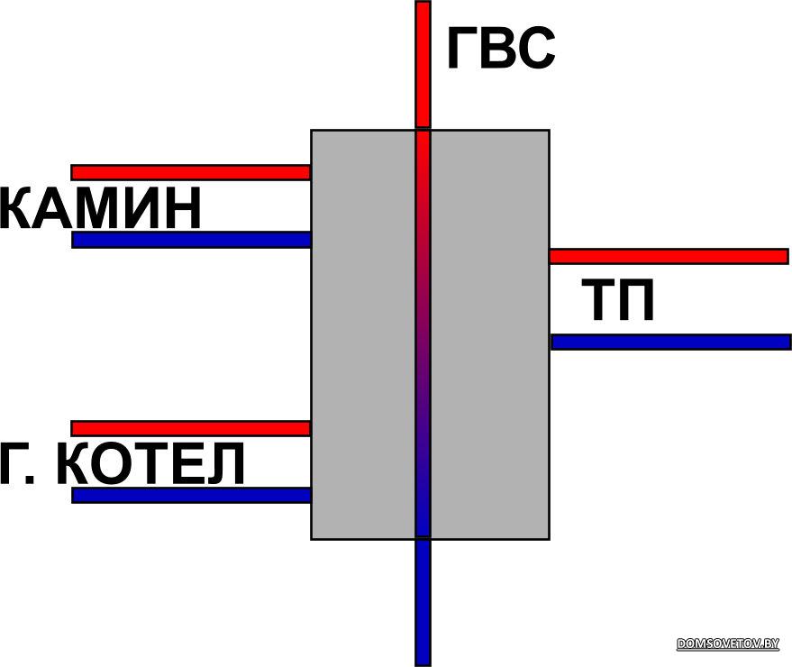

AndreyZvorygin 31.08.2014 12:25
Сообщение от Peligrin (Сообщение 198142)
Меня смущает не способ нагрева бака, а то, что ГВС используется для отопления.
Я бы сделал все немного по другому:
1. камин греет некую буферную емкость.
2. из этой емкости ТП берут теплоноситель для отопления.
3. эта-же емкость выступает БКН для ГВС.
Схема классическая - никто ни кому не мешает, газовый котел легко интегрируется в систему.
http://www.domsovetov.by/imagehostin...2da8765f23.jpg
подключение показано условно
---------- Сообщение добавлено в 11:25 ---------- Предыдущее было в 11:19 ----------
Кстати, и РБ для питьевой воды искать не нужно...

Peligrin 31.08.2014 13:15
AndreyZvorygin, вариант хороший, но такую штуку я из нержавейки изготовить пока не смогу, плюс место будет занимать
да кажись минимум один насос нужно будет добавлять
хотел что то типа пластинчатого теплообменника но пока не нашел где и почем
http://www.ural-mep.ru/plastinchatie...oobmennik.html
---------- Сообщение добавлено в 11:13 ---------- Предыдущее было в 10:59 ----------
sergN, правильно так будет?
http://www.domsovetov.by/imagehostin...2e6c69b297.jpg
Про РБ я тоже уже задумался, до этого вода косвенно грелась, давление больше 2,8 не поднималось, и температру до 90 редко доходила, а сейчас с водяным регистром нужно ставить

AndreyZvorygin 31.08.2014 13:28
Сообщение от Peligrin (Сообщение 198151)
Зачем насос? Тот самый случай, когда ЕЦ прекрасно справится.
Да и нержавейка не нужна - обычный бак, литров на двести. Нержавейкой нужно только змеевик для ГВС скрутить внутри.
Это, если жалко денег на обычный БКН...
Обычный теплообменник от обычного газового котла...
Радиатор от КАМАЗа великолепно подойдет...

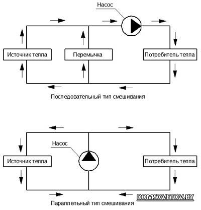

Peligrin 31.08.2014 15:41
Сообщение от AndreyZvorygin (Сообщение 198164)
Я смотрю вы и сами подозреваете...
есть такое подозрение
нашел информацию про параллельное подключение теплого пола,
когда один насос для теплых полов и для системы отопления,
только никак не вкурю (нету ничё )) можно как его вкорячить в мою систему или нет, какой и где должен быть узел подмеса
http://www.domsovetov.by/imagehostin...3097e1cfc0.jpg
первоисточник тут - поправил ссылку
http://infobos.ru/str/753.html
AndreyZvorygin 31.08.2014 18:08
К вам эта схема не имеет отношения.
Вы, если по простому, хотите отбирать воду из горячего крана а потом возвращать ее обратно.
А вам всего-то нужно добавить буфер...

подниму вопрос еще раз
на этой картинке есть ошибки в плане циркуляции?
http://www.domsovetov.by/showpost.ph...postcount=1658
AndreyZvorygin 31.08.2014 23:06
Peligrin, кроме того, что не будет горячей воды?
Peligrin 31.08.2014 23:31
Сообщение от AndreyZvorygin (Сообщение 198202)
) ну так еще не понятно, может и будет ,
если не будет верну все как было до этого
AndreyZvorygin 31.08.2014 23:38
как было - не будет тепла в ТП...
Peligrin 31.08.2014 23:51
Сообщение от AndreyZvorygin (Сообщение 198211)
а может будет, что толку гадать? расчет мне делать никто не будет, а сам я не умею, это я уже экспериментально определю
по теме,
будет ли не будет циркуляция? пускай даже холодной воды,
хотя похоже и это я уже экспериментально буду определять
