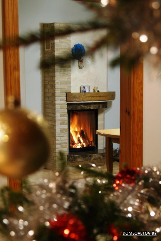

@Lama, гармонь в две стороны.
http://savepic.net/8742869.jpg
Нордпайс, Гармония 25.
