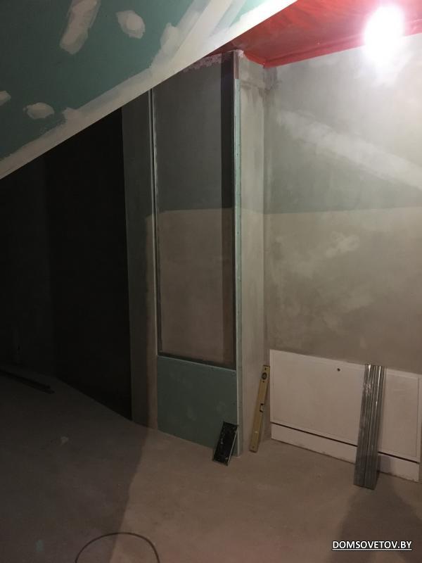

Готовлю короб на первом этаже. Он будет идти по всему периметру, возле окон нишы под карниз ... и вот тут я немного застрял с пониманием как это реализовать.
Ширина ниши 15 см, шурик понятно не лезет, потолок, нижний край этого короба, намного выше откоса, т.е. и верхний профиль и нижний со стороны нишы я прикрутить не смогу (насадок угловых у меня нет, а покупать ради двух ниш не хочу).
Собрать эту конструкцию на полу, а потом прикрутить ... не уверен что потолок у меня в идеале, могу не попасть по уровню.
Да еще и на кухне у меня тоже ниша в виде буквы "П" в которой должны быть вставлены светильники и она тоже не широкая.
Есть пару мыслей, но может кто знает хороший и простой способ?

На картинке ниша как толще выглядит, чем 15 см.. Может и у вас есть смысл расширить до возможности залесть шуром.
У меня короба шириной видимой 7 см, под ленту сверху. Делал из белого ДСП

@Икс, можно расширить до 20 см, но это не решает вопроса, а шире не могу, вид будет другим.

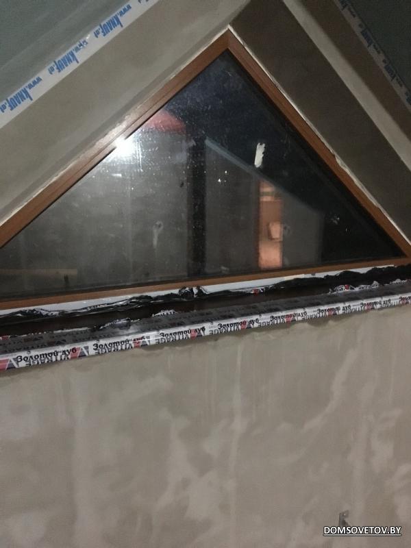

Впервые ставлю пдоконник самостоятельно. Казалось бы все просто в теории, пол вечера клеил клинья по уровню. Придумал приспособу чтоб подоконник длиной 4,5 метра одному монтировать и вроди бы все хорошо, но как же без косяка :(
http://www.domsovetov.by/imagehostin...70c2b0bfbc.jpghttp://www.domsovetov.by/imagehostin...70bfc0e1d3.jpg
Оказалось что толщина подоконника 2 см, а я, не знаю каким образом так получилось, померял подоконник в начале, у меня получилось18 мм, как раз доска 18 мм в наличии есть, ну я на радостях под это дело клинья и начал крепить на всех окнах пользуясь доской как шаблоном ... а тут прикинул и (((

Я тоже сам монтажил. Ширина 3.2 м, с прямым все просто, самое сложной это угловые, так чтобы стык в 45 словить и не дать ему разойтись.

Не знаю будет ли сейчас актуальна моя информация. Я выставлял дюбеля как маяки, и клал подоконник на них (дюбеля выставлял лазером + учет минимального уклона). Один дюбель ближе к раме, другой ближе к свесу, и так с шагом 40-50 см, в зависимости от веса подоконника, у меня был постформинг. Проверяем нужный уровень качества/идеала )) снимаем подоконник, пеним зону у окна, шириной 15 см, ставим подокнник, к верхнему откосу укрепляем распорками чтобы не подняло. Еще я добавлял груз в виде мешков с клеем. После застывания первого пенного захода добиваем остальную часть.

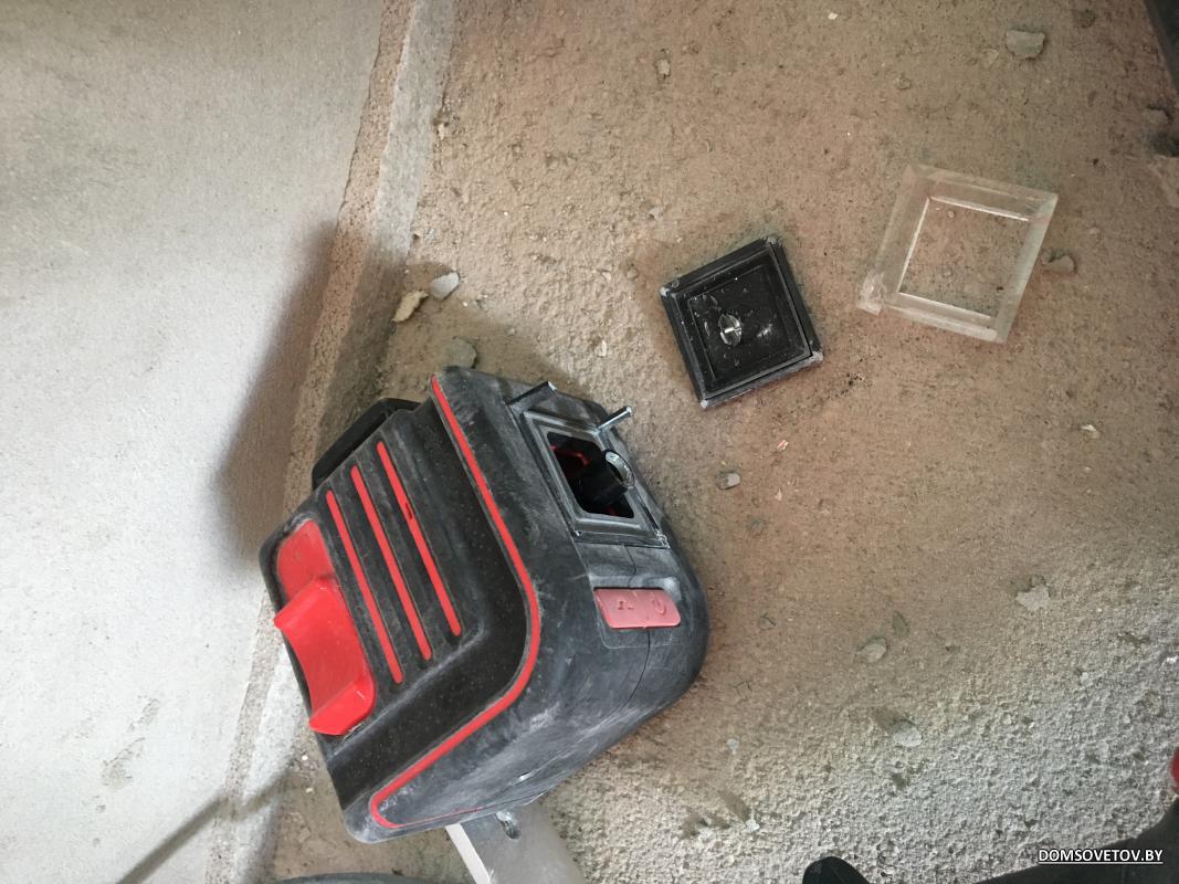

Сегодня был точно не мой день :(
Когда монтировал подоконник (примерял), случайно снес лазерный уровень. Разбился один из излучателей ...

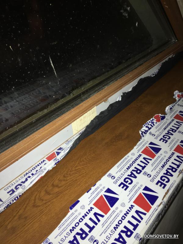

В расстроенных чувствах при установке подоконника забыл снять по периметру защитную пленку ...
Как ее теперь достать ума не приложу (
Юра Добриденев 10.06.2018 09:25
Можно аккуратно лезвием вдоль окна прорезать, стараясь залезть чуть под окно. Не идеал, но альтернатива-переустановка.
Сочувствую на счёт лазера, сам постоянно за свой боюсь, не дай боже чего. На сервоприводах, там если что, то сразу капец.

Разбил лазер, но дома немного поколдовал с паяльником, восстановил работоспособность одного излучателя, второй потерян :( Хочу найти мини шестигранник и переставить уцелевший излучатель на горизонт, все же лучше так чем никак.
Установил подоконник с косяком, мало того что пленку не убрал, так еще оказывается он немного выгнулся, получился не по горизонту, а немного уклон от окна с середины. На глаз вроде не видно, но я то знаю об этом :)

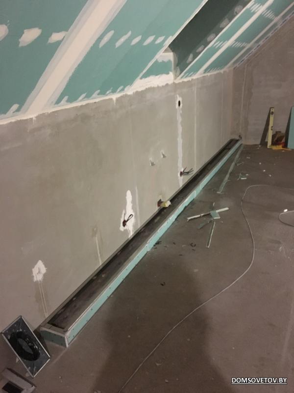

Установил окончательно инсталяцию и зашил все это дело в два слоя, причем последний получилось сделать цельным листом, вроде хорошо :)
Начал делать короб чтоб сгладить ступеньку вентканала

Makapoh 11.06.2018 10:43
Сообщение от Lama (Сообщение 308727)
Есть у меня такой набор

@Makapoh, спасибо большое. Нашел такой же у себя на СТО рядом. два открутил, еще два тоже смогу, а вот с двумя проблема: первый проскакивает, ко второму не подлезть такой толщиной.
Наверно буду стачивать свой шестигранник, он классический буквой "Г"

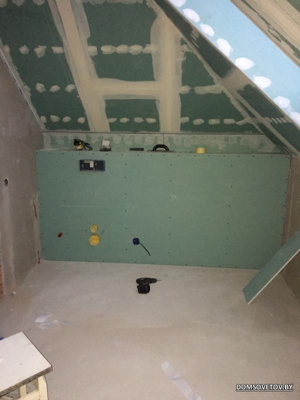

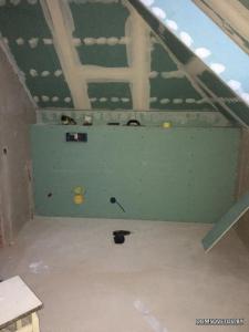

Сегодня успел нарезать несколько штроб и последнюю гипсовую конструкцию на втором этаже начал и можно будет все шпаклевать :)
http://www.domsovetov.by/imagehostin...efdbdde154.jpg
Правда потолок в одном санузле возможно придется тоже из гипса сделать, но это мелочи :)
