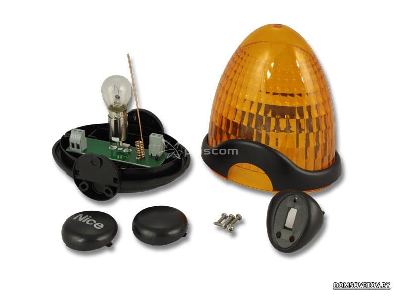

Поставил на откатные ворота привод Nice Road 400. Проблема: пульт срабатывает не далее чем 7-10 метров от привода. Т.е. если подъезжаю с улицы, то нужно почти к самым воротам подъехать, чтобы пульт сработал. Это нормально?
p.s. батарейки менял, на двух брелках ситуация одинакова
Valery_SY 12.11.2015 00:41
@evg, а антенну Вы подключали? У меня NICE Robus 600, без антенны работал метров с 10, буквально, у самых ворот. А вот с антенной, установленной в лампе на 2-х метровой высоте, метров со 100 точно. Антенну подключал 3-х метровым кабелем РК-50.
evg 12.11.2015 11:39
Ясно. В комплекте насколько я понял, не было антены. Буду искать )

Valery_SY 12.11.2015 15:59
@evg, я дополнительно покупал сигнальную лампу со встроенной антенной Nice LUCYB (BlueBUS).
